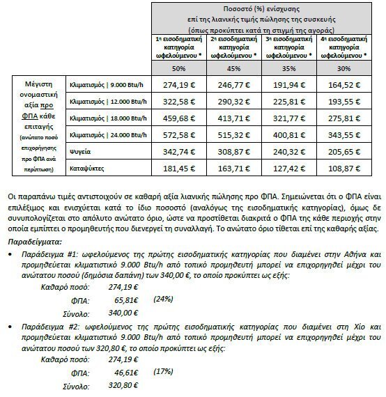

liak αυτη τη στιγμη δε ρωταω να με συμβουλευσετε αν ειναι καλη επιλογη το 16αρι της toshiba που θελω να βαλω,αλλα τα ac που εχουν ονομαστικη 14Κ ,16Κ,22K btu αν γνωριζει καποιος σε ποια κατηγορια του προγραμματος ανηκουν.Δλδ αν το 16αρι της Τοshiba παιρνει επιδοτηση για 18.000 btu ή 12.000 btu.
Κωτσοβολο που ρωτησα δεν γνωριζαν ακομα.

1 ώρα πριν, stelios85 είπε

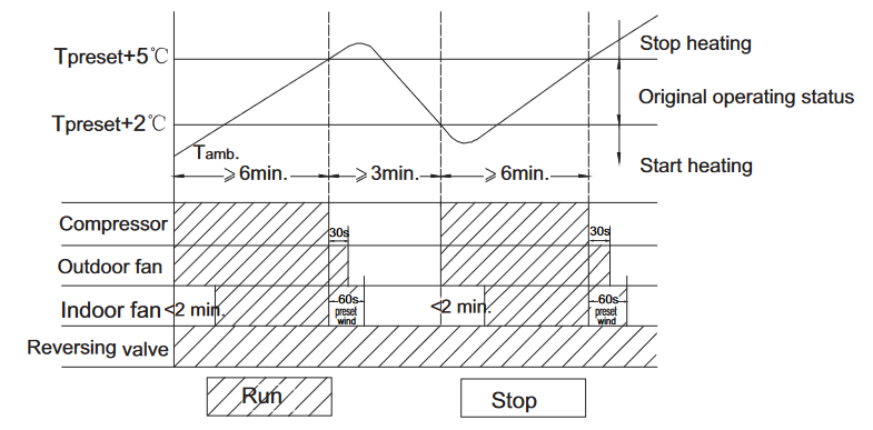

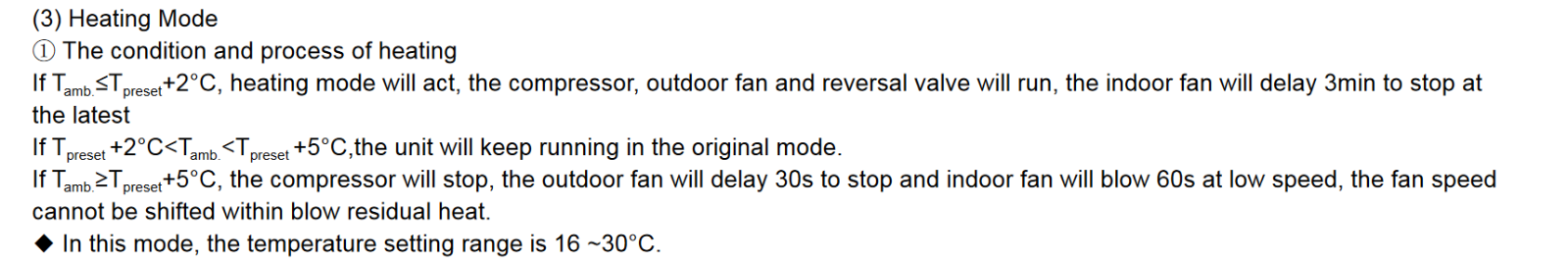

Επεξ/σία από Specs
