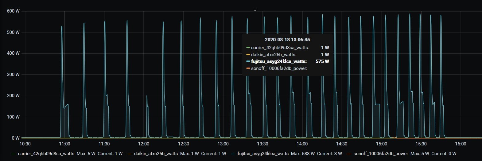

Κοίτα τι κάνει στο +2.
1915426128_Annotation2020-08-18162749.jp

Το asyg24klca αν έπαιζε στον χώρο σου, θα είχε στο μισό του χειμώνα on-off λειτουργία.

ΥΓ Το asyg24klca έχει 2C.
Προβληματικό και αυτό;
