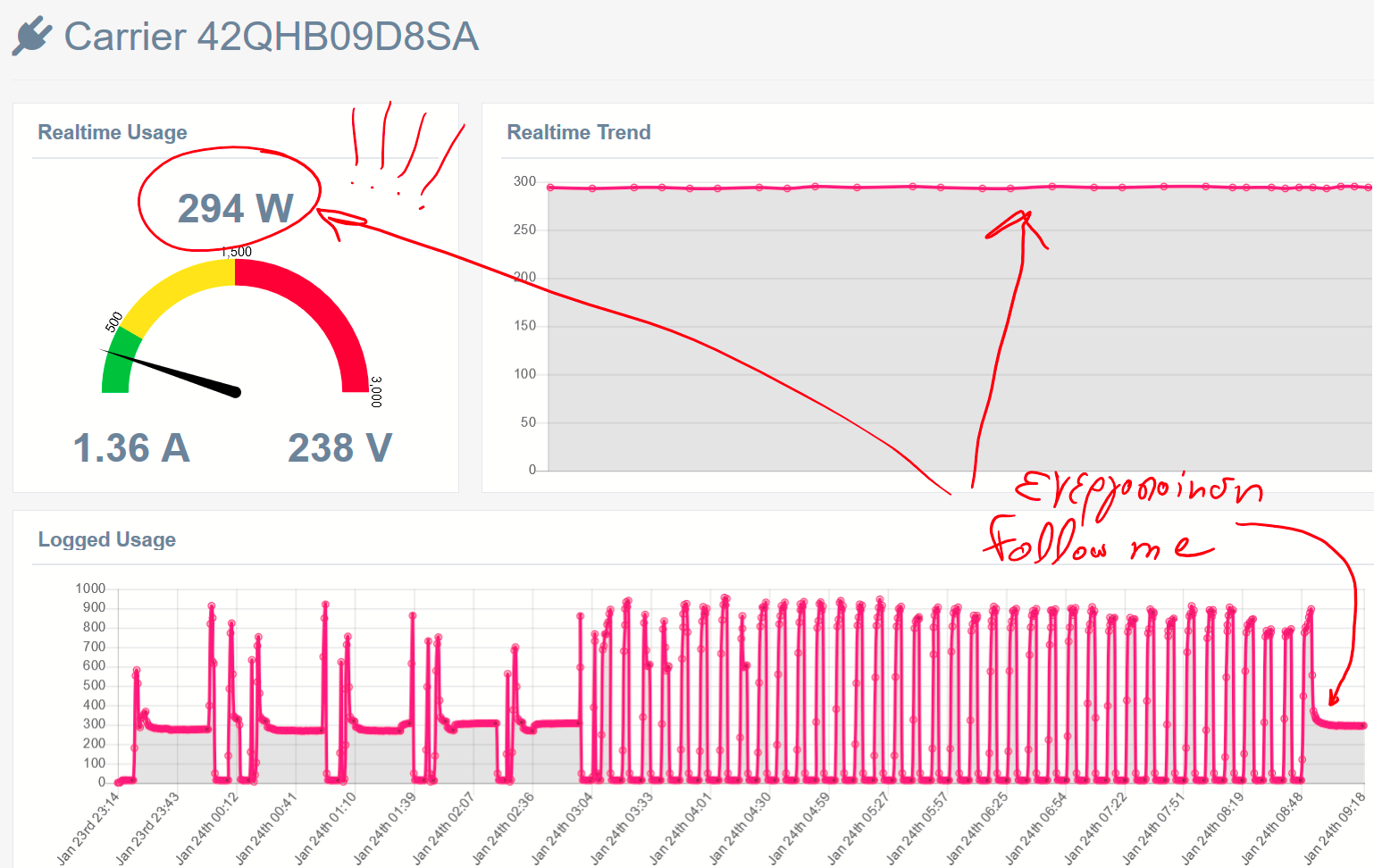

7 ώρες πριν, liakjim είπε
Μια εικόνα ίσον χίλιες λέξεις:
Θα συμφωνήσω μαζί σου στο γεγονός ότι το μηχάνημα θα έχει λιγότερα on-off, σε χώρο όμως με αρκετές απώλειες όπου το κλιματιστικό θα χρειαστεί να δουλεψει αρκετά.
Όπως φαίνεται στο διάγραμμα είναι από λειτουργία του κλιματιστικού τον Ιανουάριο όπου χρειάζεται να δουλεύει αρκετά.
Λίγες απώλειες με follow me ... ίσον υπερθέρμανση  ή υπερψυξη... και μεγάλη διακυμανση στη θερμοκρασία χώρου ανάμεσα στα on-off

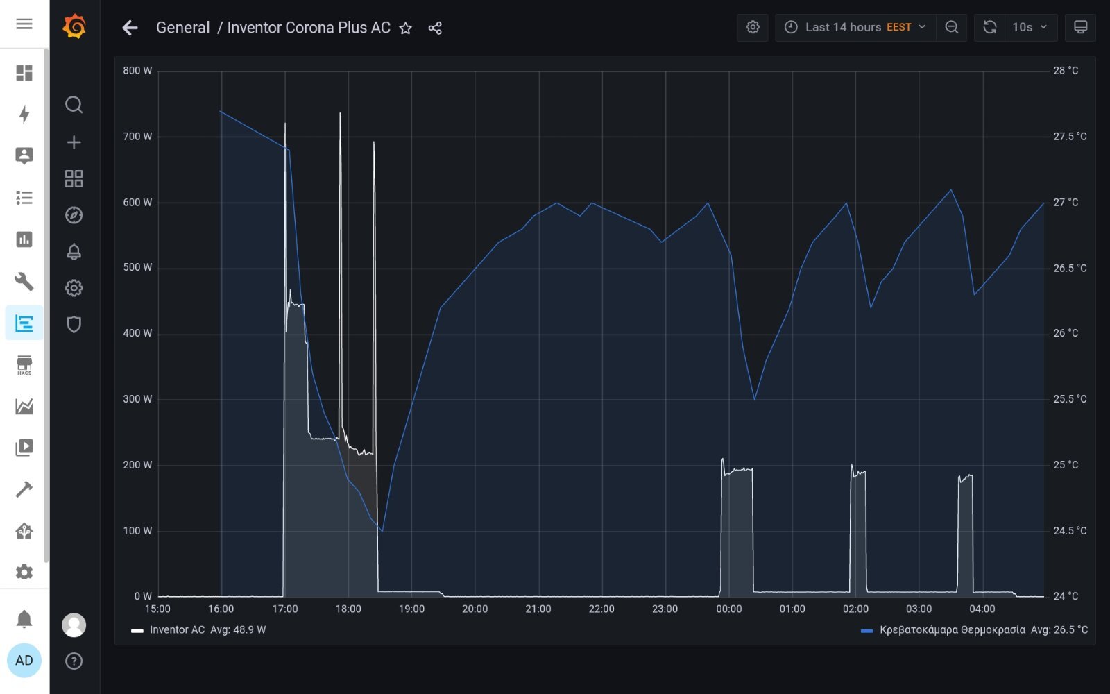

Και άλλη μια εικόνα χίλιες λέξεις...
Διακυμαση θερμοκρασίας με follow me από 27.5 - 24.5
Χωρίς follow me 27 - 26
Σε χώρο με λίγες ανάγκες τη συγκεκριμένη περίοδο... Χτες βράδυ... Σε 8 περίπου ώρες έκανε 3 on-off,  τίποτα το τρελό δηλαδή αλλά κράτησε πιο σωστά τη θερμοκρασία στο χώρο... Φαντάσου να πας για ύπνο με 27.5 και η θερμοκρασία μετά να κατέβει 24.5  και μετά να ανέβει ξανά στους 27.5 για να ξαναπάρει το μηχάνημα... Μια ζεστή,  μια κρύο...
Κρατάω και μια πιθανότητα να εξαρτάται και από το μηχάνημα οπότε θα μπορούσαμε να βγάλουμε καλύτερο συμπερασμα αν μας έβαζες και μια ανάλογη εικόνα λειτουργίας τώρα σε ψύξη αυτήν την περίοδο.
