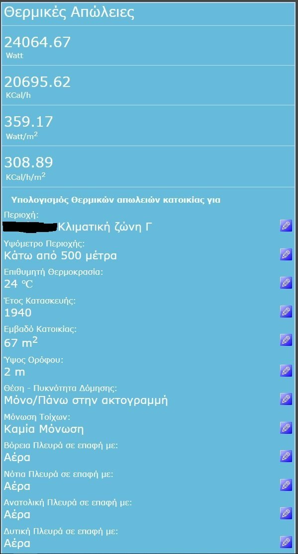

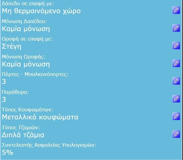

Καλησπέρα στην ομάδα, θα ήθελα να αντικαταστήσω 2 κλιματιστικά. Αυτή τη στιγμή έχω 2 Mitsubishi 17 ετών 24 κ 9 BTU. Τα οποία είμαι υπερευχαριστημένος αλλά φαντάζομαι καίνε σε σχέση με τα καινούρια και θα ήθελα την γνώμη σας/εμπερία σας.
  1. Ποσό που διαθέτουμε :2500
  2. Νέα αγορά ή αντικατάσταση παλιού. Στη 2η περίπτωση αναφέρουμε το μοντέλο του παλιού κλιματιστικού και αν ήταν επαρκές / μάλλον οριακό / ανεπαρκές: Αντικατάσταση και ήταν επαρκή και τα 2
  3. Επιθυμητό κατάστημα ή τύπος καταστήματος (πχ μεγάλη αλυσίδα που συνήθως έχουν αυξημένες τιμές αλλά έχουν ευκολίες πχ τρόπος πληρωμής με δόσεις, ανακύκλωση παλιού κλιματιστικού , δωρεάν εγκατάσταση κτλ😞 περιμένω να δω ποια καταστήματα θα είναι συμβατά με την επιδότηση κι εγώ κατά τα άλλα δεν υπάρχει προτίμηση. Το πιο οικονομικό.
  4. Χρήση κλιματιστικού προσδιορίζοντας αν είναι για αποκλειστική ψύξη, θέρμανση ή και τα δύο. Επιτρέπεται ο προσδιορισμός της βαρύτητας πχ 20% ψύξη / 80% θέρμανση:90% ψύξη/10% θέρμανση.
  5. Συχνότητα χρήσης πχ περιστασιακή ή αποκλειστική πηγή θέρμανσης κτλ: το μικρό δουλευει τα καλοκαίρια τα βράδια συνεχόμενα. Το μεγάλο περαστιασακά.
  6. Χώρος που θα τοποθετηθεί με προσδιορισμό αν θα είναι ενιαίος πχ σαλονοκουζίνα, υπνοδωμάτιο, τραπεζαρία κτλ : το 24αρι σαλονοκουζίνα, το 9 άρι σε υπνοδωματιο με ανοιχτή την πόρτα για να πιάνει και τα υπνοδωμάτια των παιδιών.
  7. Τοποθεσία προσδιορίζοντας ελάχιστες και μέγιστες θερμοκρασίες: Αττική.
  8. Απαραίτητα / επιθυμητά / αδιάφορα features πχ wifi, ιονιστής,  μεγάλη εγγύηση, αθόρυβο κτλ: ιδανικά το 9άρι να είναι αθόρυβο και θα προτιμούσα να είναι Mitsubishi για να είμαι ειλικρινής.
  9. Πληροφορίες περί μονώσεων, κουφώματα, ιδιαιτερότητες χώρου (πχ έντονη ηλιοφάνεια, ψηλοτάβανο, μαγαζί με ανοιχτές πόρτες κτλ😞 το 9 άρι σε υπνοδωματιο με ανοιχτή την πόρτα για να πιάνει και τα υπνοδωμάτια των παιδιών, υπάρχει μόνωση τα κουφώματα δεν είναι ενεργειακά αλλά είναι διπλά αλουμινιου.
  10. Τέλος για να δοθεί μια αίσθηση του χώρου, αναφέρουμε τις απώλειες του χώρου μας με χρήση του παρακάτω εργαλείου ΥΠΟΛΟΓΙΣΜΟΥ ΘΕΡΜΙΚΩΝ ΑΠΩΛΕΙΩΝ με θερμοκρασία που θα θέλαμε να έχουμε για θέρμανση ακόμα και αν θέλουμε μόνο ψύξη. Το εργαλείο θα πρέπει να χρησιμοποιηθεί ΜΟΝΟ για τον χώρο που θα καλύψουμε (αν δεν είναι ενιαίος ή πολλοί χώροι τότε τρέξιμο για κάθε χώρο ξεχωριστά ). Σώζουμε τη σελίδα σε txt και επισυνάπτουμε τις 4 πρώτες τιμές και γράφουμε τι επιθυμητή θερμοκρασία βάλαμε:
Επιθυμητή θερμοκρασία: 24
Θερμικές Απώλειες
15941.52W Wattatt
13709.71 KCal/hKCal/h
151.82W Watt/m2att/m2
130.57K KCal/h/m2Cal/h/
m2
24άρι : https://www.plaisio.gr/klima-spitiou/klimatismos/klimatistika-toixou/midea-all-easy-pro-series-aep2-24nxd6-i-o-klimatistiko-24-000-btu-h_3948706
https://www.skroutz.gr/s/30719214/Mitsubishi-MSZ-MUZ-AP71VG-K-Κλιματιστικό-Inverter-24000-BTU-A-A-με-WiFi.html
9άρι: https://www.skroutz.gr/s/29639505/Mitsubishi-MSZ-MUZ-BT25VG-K-Κλιματιστικό-Inverter-9000-BTU-A-A-με-WiFi.html
αν κ μάλλον θα έβλεπα 12άρι με τις απώλειές σου

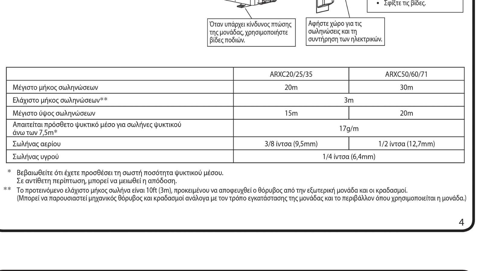

μπορεί καποιος να μου πει πόσα μέτρα σωλήνα πρέπει να εχει το Daikin ATX60C (21.000 BTU)? επισης αν ειναι πολυ μακρυς ο χαλκος τι γιενται; τον κανουνε κουρμπα; κατι τέτοιο ειχα διαβασει εδω μεσα
εδώ ειναι το manual αλλά δεν μπορεσα να καταλαβω.
https://www.daikin.gr/content/dam/document-library/installation-manuals/ac/split/arxb-c/ARXB50-60C_ATXB50-60C_IM_5WMYJR-1114(1)DK SIESTA-EL-41826A_Installation Manuals_Greek.pdf
κάτι αλλο που πρέπει να προσέξω;
υπαρχει μεγαλη διαφορα στο μπαλκόνι απο τη ταράτσα;
ευχαριστώ πολυ όλους
3μέτρα. Δες και το sticky για λοιπές οδηγίες.
