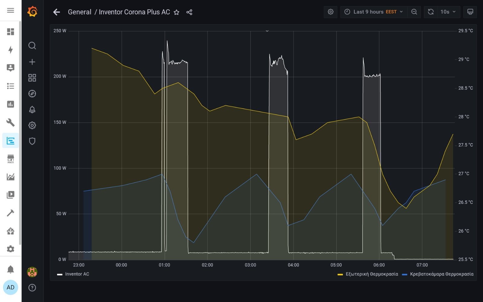

10 ώρες πριν, Sebu είπε
Εκει ομως εισαι καπου λαθος. Δεν ειναι απολυτη επιστημη δεν ειναι χημεια ή βιολογια. Ουτε γινεται σε απολυτες ασφαλεις ιδανικες εργαστηριακες συνθηκες.
Δεν υπαρχει τι δικαιολογεις εσυ και ο οποιοσδηποτε. Και εγω δεν αποδεχομαι οτι υπαρχει ρατσισμος, φτωχεια, σεξισμος αλλα υπαρχουν στον κοσμο και πρεπει ή να το αποδεχτω ή να αλλαξω πλανητη ή αν εχω τη δυνατοτητα (που οριζω μονο εμενα αρα δεν την εχω για ολους) να αλλαξω ολο τον κοσμο.
Ομοιως αποδεχεσαι πως it is what it is στον κλιματισμο και τι θερμανση. Δεν δουλευει το "ανοιγω, ρυθμιζω και απαιτω να παει εκει που το ρυθμισα με το ζορι και τελος".
Υπαρχουν πολλες διαφορετικες παραμετροι που το επηρεαζουν προς πασα κατευθυνση. Εσυ μπορει να του πεις να πιασει 25 βαθμους ψυξη και εξω να εχει 45 και ο χωρος να ειναι 45τμ και το μηχανημα 12αρι δεν θα τα πιασει ποτε οσο και να χτυπιεσαι. Πραγματικο παραδειγμα σπιτι.
Μπορει εξω να εχει 0 και εσυ μεσα να θες με 9αρι σε χωρο 25τμ να πετυχεις 23 θερμανση επειδη ετσι του ορισες. Κατα πασα πιθανοτητα δεν θα τα πιασεις οσο και να χτυπιεσαι και ακομα και αν τα πιασεις θα ειναι στιγμιαιο-για λιγο και θα το χασεις.
Τι θελω να πω και το λεω καλοπροαιρετα. Κλιματισμος ψυξη/θερμανση δεν ειναι μια μονο παραμετρος. Προσπαθεις να πετυχεις μια θερμοκρασια που ορισες η οποια εξαρταται απο το χωρο, τις απωλειες του χωρου, αν το μηχανημα επαρκει για το χωρο, ποια ειναι η εξωτερικη θερμοκρασια και υγρασια μεσα/εξω, αν τα διπλα/πανω/κατω διαμερισματα σημερα νωριτερα ειχαν θερμανση αρα εχουν ζεσταθει οι τοιχοι αρα εχεις κερδος απο εκει κτλ κτλ κτλ.
Ειναι σαν να λες εχω φεραρι οτι και να γινει θα παω Αθηνα Πατρα σε 1 ωρα και απαιτω να το κανω σε 1 ωρα γιατι ειναι 210 χλμ και θα πηγαινω με 210. Δεν εξαρταται απο εσενα ή τι απαιτεις εσυ τι κινηση θα βρεις στο δρομο, αν θα πιασει μπορα, αν εχει γινει τροχαιο, αν εχει κινηση στα διοδια, αν καθυστερει ο υπαλληλος στα διοδια, αν σε πιασει λαστιχο κτλ κτλ κτλ.
Καλημέρα φίλε μου.
Φυσικά και ο κλιματισμός δεν είναι μόνο μία παράμετρος.
Όταν αρρωστήσεις δεν πας κατευθείαν στο φαρμακείο να σου δώσουν φάρμακα. Πας πρώτα στο γιατρό για να σε εξετάσει και αναλόγως να σου γράψει τα φάρμακα.
Το ότι επικρατεί λάθος σειρά και λάθος τρόπος πώλησης στα κλιματιστικά δε θα απολογηθώ εγώ.
Όταν βάζεις ένα κλιματιστικό υποτίθεται ότι ταιριάζει στο χώρο σου,  ότι γίνεται σωστή εγκατάσταση και ότι φτάνει για να καλύψει το χώρο.
Ξεκινάμε έχοντας αυτό σαν βάση,  αλλιώς όλα θα είναι λάθος και θα προσπαθουμε να δικαιολογούμε τα αδικαιολόγητα.
Ναι, φυσικά και θέλω να βάζω το κλιματιστικό πχ στο 26 και να πηγαίνει κάπου εκεί.
Ένα βαθμό ευρους είναι λογικό να έχουμε απόκλιση λόγω διαφόρων συνθηκών,  όχι όμως πολύ παραπάνω.
Και έτσι συνήθως γίνεται τουλάχιστον στα 3 κλιματιστικά που έχω εγώ.
Αυτό που λες να βάλω πχ 9αρι να καλύψει 25τμ πάλι δε μου λέει κάτι γιατί εξαρτάται από τις μονωσεις του χώρου.
Εδώ μέσα προσπαθούμε ο καθένας με τον τρόπο του και όπως μπορουμε, να βοηθήσουμε στη σωστή επιλογή μηχανημάτων,  τεσταροντας τα δικά μας μηχανήματα και βάζοντας γραφήματα λειτουργίας και απόδοσης.
Δε ξέρω αν κάποιοι έχουν λόγο να προωθήσουν κάποια συγκεκριμένα μοντέλα,  Θέλω να πιστεύω πως όχι.
Δεν αποδέχομαι τη λογική το βάζω και ότι προκύψει.  Αν πχ πάω να αγοράσω ένα κλιματιστικό από ένα πολυκατάστημα ή ηλεκτρομαγαζο και αγοράσω ότι μου πουλήσει ο άσχετος συνήθως πωλητής,  Ε τότε ναι,  κατά πάσα πιθανότητα θα θες να πας Αθήνα Πάτρα σε 1 ώρα,  αλλά δε θα πας...
Και να πω επίσης ότι είμαι πολύ ψειρας στις μετρήσεις της θερμοκρασίας (θεωρώ επιστήμη τη σωστή μέτρηση της).
Δε τα λέω όλα αυτά για να έρθω σε αντιπαράθεση μαζί σου,  ίσως ο γραπτός λόγος και η μη σωστή μου γραφή καμία φορά να δείχνει κάτι τέτοιο.
Ένας τρελός πειραματιστης είμαι που θα ερευνήσω και θα ψάξω ότι μπορεί να φανταστεί κανεις πάνω σε μετρήσεις θερμοκρασιών κάτι πάνω στο οποίο με βοηθάει ο κλιματισμός.
Αυτά και καλή σας μέρα.
Πάμε για δοκιμές και μετρήσεις...
Inventor corona plus 9αρι σε κρεβατοκάμαρα 11τμ.
Σήμερα το βράδυ σε λειτουργία silent mode.
Επεξ/σία από alexdeskas
