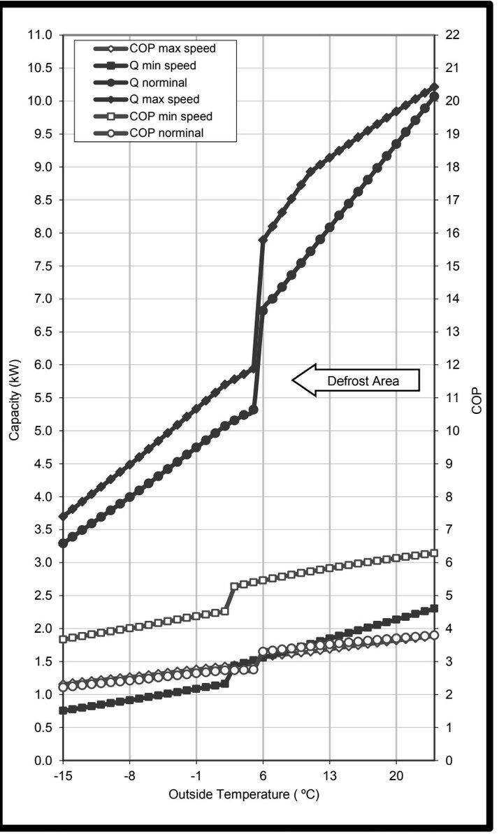

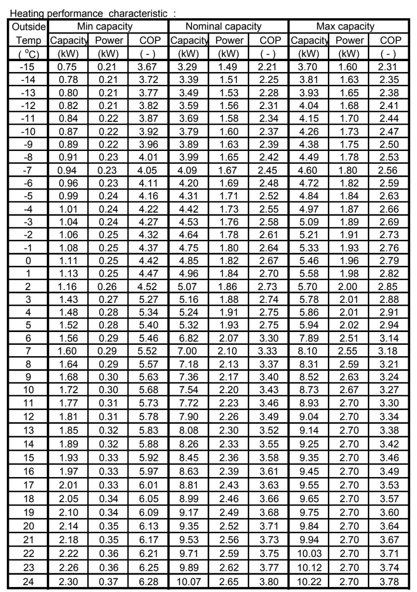

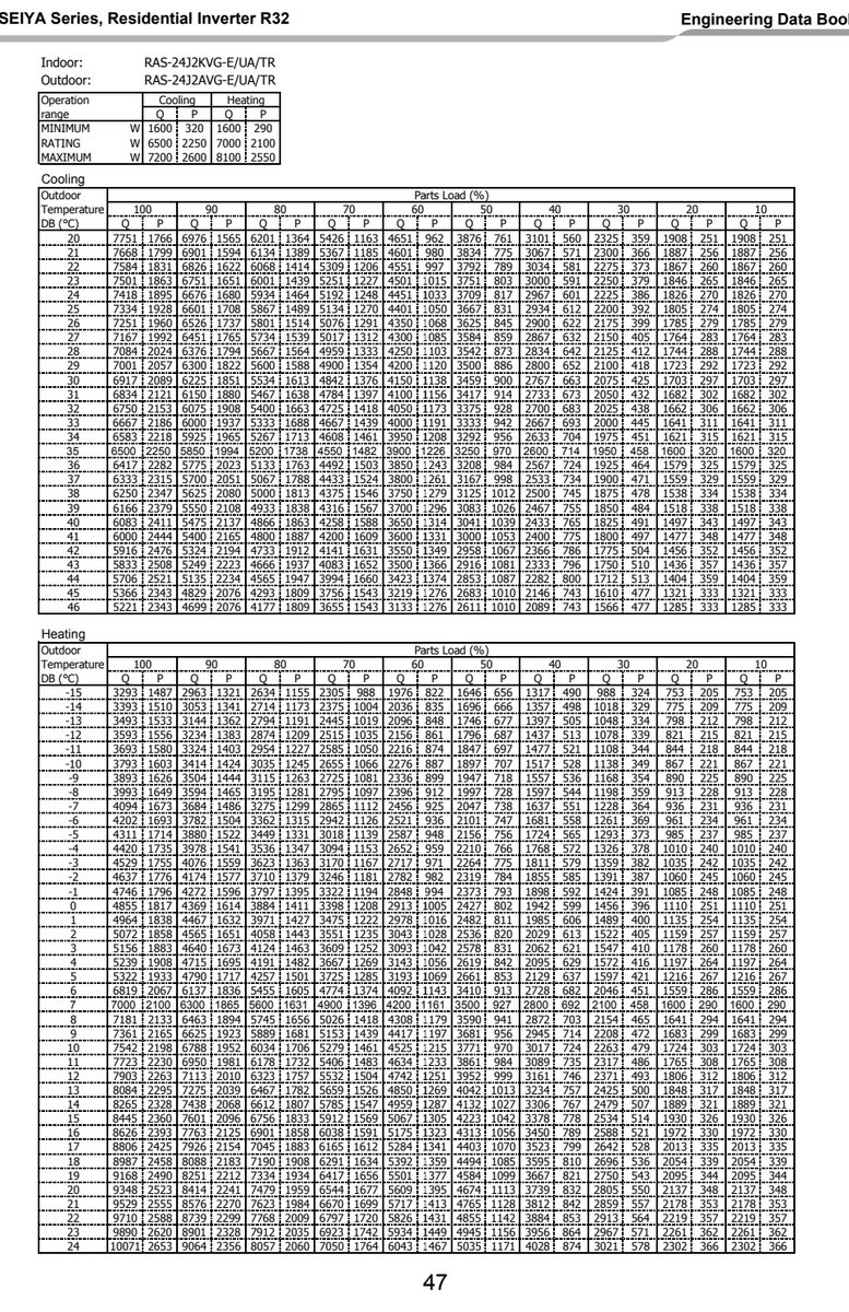

Με λίγο ψάξιμο,βρήκα πληροφορία για το RAS-24J2KVGE. Πολλοι πίνακες κ διαγράμματα, αλλά πρέπει να μυηθω κ εγώ στην ιεροτελεστία της μελέτης.
Με μια πρόχειρη ματιά έχω απορίες. Πολλές. Αρχικά από τα part loads τι τσεκαρουμε και τι πληροφορία λαμβάνουμε ακριβώς ή στο περιπου. Eπειτα στα performance charts τι προσέχουμε κυρίως; min capacity, nominal, max? Νορμάλ νούμερα φαίνονται στο cop του min. Τα αντίστοιχα σε nominal/max απέχουν παρασάγγας.
Τέλος, από που εξάγουμε πιθανό συμπέρασμα για το πόσο χαμηλά μπορεί να κατέβει;
Παραθέτω φωτός, το λινκ του αρχείου https://www.google.com/url?q=https://www.toshibaclim.com/Portals/0/Documentation/Manuels%20produits/DB%20Seiya%205_24.pdf&sa=U&ved=2ahUKEwjzxbbi5onsAhWltXEKHWsyCHkQFjAIegQIBBAB&usg=AOvVaw0Y8dZW7U4ZfJgyC_32jVom

Πιθανό συμπέρασμα πόσο κατεβαίνει μπορούμε να δούμε από τον πίνακα part load στο 10%. Εκεί μπορούμε να δούμε ποια είναι η ελάχιστη κατανάλωση/απόδοση σε κάθε εξωτερική θερμοκρασία. Μπορούμε επίσης με τον πίνακα αυτόν να δούμε πόσο cop έχει σε κάθε εξ. Θερμοκρασία/φορτίο.Οσο παραπάνω cop έχει τόσο πιο οικονομικό είναι..(στις δεδομένες συνθήκες)
Για το τι μας ενδιαφέρει παραπάνω minimum/rated/maximum εξαρτάται από τον χώρο μας..(απώλειες) και πως θα δουλεύει το μηχάνημα.
Φαντάζομαι ότι αν δουλεύει διακόπτωμενα μας ενδιαφέρει μεταξύ nominal και maximum.. Σε συνεχόμενη χρήση θα έλεγα μεταξύ minimum και rated. Προσωπική εκτίμηση τα παραπάνω.

Γιατί σε ενδιαφέρει πόσο χαμηλά να κατέβει αφού δεν θες να κατεβαίνει χαμηλά για να μην έχεις ρεύματα αέρα;
Συνδέστε για να σχολιάσετε
Κοινοποίηση σε άλλες σελίδες
2 ώρες πριν, liakjim είπε
Θα σου εξηγήσω. Αρχικά πιστεύω, ότι είναι ένας τρόπος για να καταλάβει κανείς κατά πόσο είναι όντως προσανατολισμένο στην οικονομική λειτουργία ένα κλιματιστικό.
Όσον αφορά στα κρύα ρεύματα, ναι δεν είναι ιδιαιτέρως αγαπητά, μα τη νύχτα για παράδειγμα που δεν είναι κανείς στην σαλοκουζινα, δεν απασχολεί ιδιαίτερα, σκέψου με το Toyo 18 έχω ένα άδειο τεράστιο χώρο που το κλιματιστικο τη νύχτα έκαιγε 500-6-650W για να το συντηρεί και μεσα στη μέρα έπαιζε μόνιμα 600-700w.
Νομίζω η χρυσή τομή οικονομιας-θερμοκρασιας αέρα εξόδου σε φάση συντήρησης είναι κάπου στα 300W οπότε εκεί ναι ελπίζω ότι πάρω να μπορεί να κατέβει για τις ώρες που δεν υπάρχει κάποιος σπίτι ενώ στο το ιδανικό σενάριο όπου θα κατέβαινε μόνιμα στα 250 επειδή θα τον "έχει" τον χώρο και θα ενοχλούν τα δροσερά ρεύματα,τότε, ανεβάζεις ένα βαθμό τη ζητούμενη π.χ. 22->23 θερμοκρασία να το φέρεις σε Watt πιο ανεκτά, χάνεις λίγο σε κατανάλωση αλλά κερδίζεις σε αίσθηση ή, ανοίγεις τη μεσοπορτα από τα υπνοδωμάτια να σπάσει εκεί τη θερμοκρασία και γλυτώνεις γιατί δεν ανάβεις 24/7 μόνιμα τα 9αρια.
