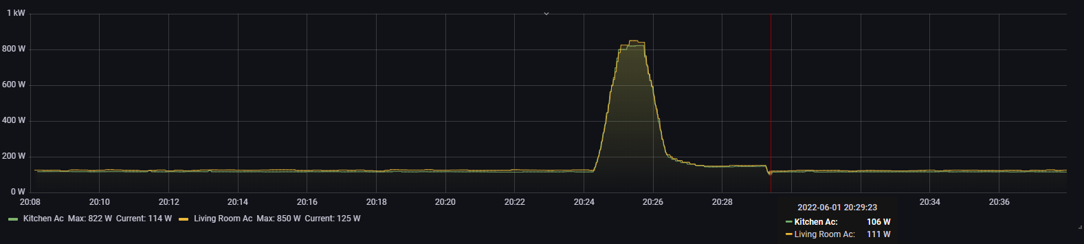

Δυστυχώς με Grafana την πατήσαμε.. χάθηκε ότι είχα φτιάξει σε ένα corrupt μιας sd και δεν έχω κουράγιο να τα ξαναφτιάξω (ναι backup ξέρω.. έλα που δεν έπαιξε σωστά το backup και είχα όλα τα άλλα εκτός απο Grafana) οπότε ένα απλό γράφημα από το ιστορικό από προχθες όταν άναψε στις 4 το πρωί μέχρι τις 5 το πρωί
Έπεσε γρήγορα γιατί ζητήθηκαν 25,5 βαθμοί με εξωτερική γύρω στους 28 (δεν θυμάμαι) και θερμοκρασία δωματίου κοντά στους 27 (οπότε είχε να ρίξει μόνο λίγο πάνω από 1 βαθμό στην ουσία). Απλά βάζω ένα ενδεικτικό για να δείξω ότι όντως πέφτει αρκετά κάτω από τα 100 watt και δεν κάνει υπερβολικά spikes (συνήθως δεν κάνει ούτε αυτά τα μικρά των 10watt που φαίνονται στο γράφημα)
 Εδώ τα 111 watt είναι με την τηλεόραση να παίζει kodi από το mi box με δυνατά τον ήχο σε βίντεο με βροχή (μην ρωτάτε γιατί).
Ο συνδυασμός τηλεόραση/mibox "καίνε" από 31 ως 40 watt ανάλογα τις συνθήκες, τι παίζει, ο ήχος κτλ. Tο Daikin εδώ πρέπει να λειτουργούσε γύρω στα 75 με 80 watt. Έχω δει τις καταναλώσεις πιο κάτω υπό συνθήκες.. αυτό όμως το 110-115 watt είναι μια συνηθισμένη σταθερή τιμή όταν "πιάνει" θερμοκρασία ο χώρος, έχω δει λίγο παραπάνω να σταθεροποιείται στα 120-125 σύνολο κάποιες φορές, έχω δει κάποιες φορές και λιγότερο, αλλά το συνηθισμένο είναι αυτό.
Στις 16/6 είδα και αυτό (για να μην λέμε μόνο τα θετικά)
Το Daikin αναμμένο κανονικά όπως και η τηλεόραση και το mi box, η συνηθισμένη σταθερή κατανάλωση των 110-120 watt (δηλαδή 75-80 το daikin μόνο του) και ξαφνικά στις 5 είναι σαν να του την βίδωσε και άρχισε να λειτουργεί σαν on/off μέχρι τις 5:30 όπως φαίνεται στο γράφημα όπου μετά ξανασταθεροποιήθηκε. Ποιος να ξέρει τι έγινε εκεί :)..
