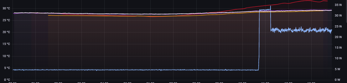

βλέπω στο home assistant να πέφτει ακόμα και στα 50-70 watt
Μπορείς να μας βάλεις κάποιο διάγραμμα;

6 ώρες πριν, CptBill είπε
Επίσης, τα διάγραμματα που ανεβάζετε όλοι σας είναι μέσω tplink?
Από homeassistant , από οποιοδήποτε πριζάκι είναι συμβατό πχ tplink hs110 (δεν υπάρχουν πια), shelly, sonoff κτλ
Κάποια διαγράμματα όπως πχ του @dimostrείναι από hs110 (που δεν υπάρχουν πια), σε pc με το αρχείο που έχουμε στο sticky.

Όταν βάζετε κάποια στοιχεία λειτουργίας ενός κλιματιστικού καλύτερα θα ήταν να γράφετε και όλες τις λεπτομέρειες και όχι να δημιουργούνται λανθασμένες εντυπώσεις από μη ακριβή στοιχεία.
Γράφεις για ελάχιστη κατανάλωση και ζήτηση 21.
Ποιο σπίτι έχει 21 βαθμούς αυτή την περίοδο... Κανένα...
Δε χρειάζεται να ρωτάει ο άλλος ποια εξωτερική θερμοκρασία είχε για να πεις μετά ότι τελικά μέσα στο σπίτι είχε 25.
Εγώ προσωπικά πάνω από 1 βαθμό λάθους δε θα δικαιολογούσα σε καινούργια κλιματιστικά.
Θα δώσω δηλαδή πχ 1000€ για να πάρω κλιματιστικό και μετά θα πρέπει να κάνω και 100 τεστ για το που πρέπει να βάλω τη θερμοκρασία στο τηλεκοντρόλ για να έχω τη θερμοκρασία που θέλω στο χώρο;;;;....
Αυτό είναι απαράδεκτο...
Και αντε εγώ μπορεί να έχω την τρέλα να έχω και θερμομετρο και να το κάνω. Δε μπορούν όμως ολοι οι άνθρωποι να το κάνουν αυτό είτε γιατί δεν ασχολούνται είτε γιατί δε τους αρέσει να ασχολούνται με το αντικείμενο.
Ανοίγω το κλιματιστικό, βάζω τη θερμοκρασία που θέλω και τέλος... Πρέπει η θερμοκρασία στο χώρο να πάει εκεί...
Τέλειο θα μπορέσω να πω για διάγραμμα είναι αυτό που θα  δω σε πραγματικές συνθηκες λειτουργίας πχ έξω να έχει 35 και πάνω,  μέσα να  έχει 30 και να προσπαθεί το μηχάνημα να πιάσει πχ 26.
Τότε ναι,  να δούμε το διάγραμμα και να πούμε τι και πως συμπεριφέρεται το κλιματιστικό.
Καλοπροαίρετα τα γράφω όλα αυτά.
Η ακρίβεια στις μετρήσεις για μένα είναι το παν και όχι το περίπου.
Ακόμα και η θέση του θερμόμετρου μέσα στο χώρο που θα μετρήσουμε έχει τεράστια σημασία και οι διαφορές στην ένδειξη πολύ μεγάλες.
Αυτά από μένα,  θα μπορούσα να γράφω ώρες αλλά κλείνω γιατί πολλούς θα τους κούρασα...
Η μέτρηση που παραθέτει ο κάθε ένας αφορά αποκλειστικά και μόνο τον δικό του χώρο οπότε είναι ενδεικτική και σε καμία περίπτωση δεν αποτελεί τον απόλυτο οδηγό για κάποιον υποψήφιο αγοραστή.
Μην ξεχνάτε ότι η συμπεριφορά ενός κλιματιστικού μπορεί να διαφέρει πάρα πολυ από σπίτι σε σπίτι και σε αυτό συντελούν ένα σωρό παράγοντες όπως η μόνωση, η σωστή τοποθέτηση, οι απώλειες του χώρου, η σωστή χρήση και συντήρηση από τον χρήστη κλπ.
Με λίγα λογια οποίος θέλει να δει το μηχάνημα του να δουλεύει στη μέγιστη οικονομία πρέπει να κάνει δοκιμές για να το φέρει στα μέτρα του χωρου του και ιδανικά να έχει ένα μετρητή κατανάλωσης. Το "πατάω το κουμπί στους 26 και θέλω να έχω ακρίβως 26" δεν παίζει όσα λεφτά και αν έδωσε.
