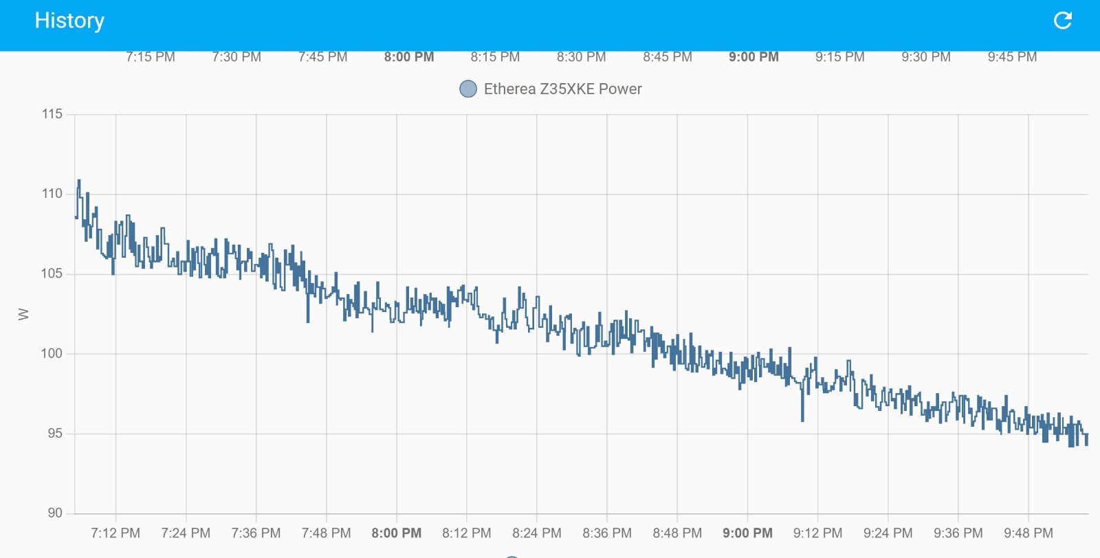

46 λεπτά πριν, amotida είπε
διάγραμμα panasonic z35xke, ελάχιστο 94 kw
χώρος περίπου 55τμ, σετ 21, ταχύτητα ανεμιστήρα 1
Εξαιρετική συμπεριφορά. Και έχω την αίσθηση ότι δεν βρήκαμε πάτο ακόμη.

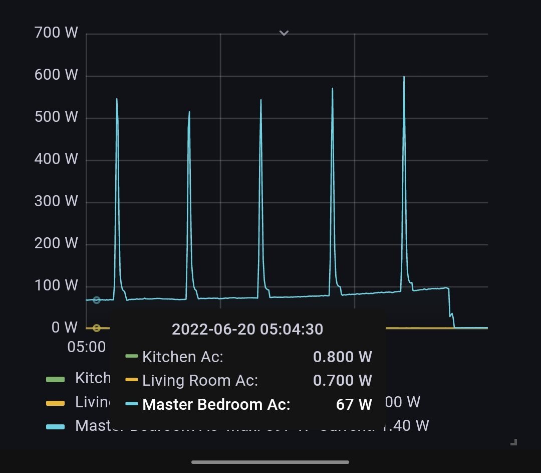

25 λεπτά πριν, spocky είπε
Σε καποια φαση επεσε στα 7Watt.Τι διαολο σαν on off δουλευει;Πεφτουν σε αδρανεια τελειως τα inverter;
Κάποια στιγμή σβήνουν εννοείται.
Το πόσο είναι η κάποια στιγμή εξαρτάται από το μηχάνημα. Στον ίδιο χώρο και αν οι συνθήκες το επιτρέπουν, θα δεις από inverter που καίνε όσο μια λάμπα των 60W, όσο και κάποια άλλα που θα σβήσουν από το 2πλασιο - 3πλασιο( σε ψύξη) ή και το 5πλασιο σε θέρμανση. Για τα 9αρια.

5 λεπτά πριν, liakjim είπε
έφτασε γύρω στα 89-90 watt και το έσβησα... πηγαίνω για ύπνο

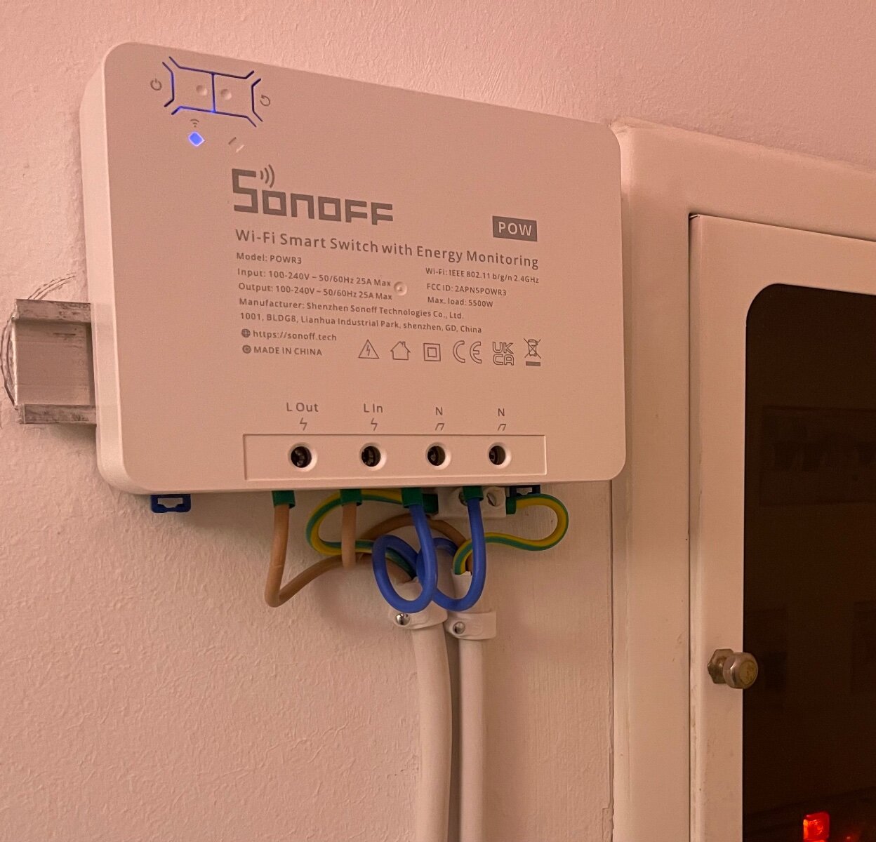

13 ώρες πριν, apostolisep3 είπε
Καλημερα, τωρα το ειδα μολις γυρισω σπιτι θα βγαλω φωτογραφιες και θα αναρτησω.
Μόλις τώρα, apostolisep3 είπε
Το ένα καλώδιο πάει κατευθείαν σε μια από τις 3 ασφάλειες του πίνακα και το άλλο φεύγει και πάει στο air condition

1 ώρα πριν, amotida είπε
21 ζητηση εννοεις? τι εξωτερικη ειχες?

13 λεπτά πριν, koprodogis είπε
Amotida, εσένα μυρίζει ακόμα; εμένα βγάζει μία μυρωδιά πλαστικού
Δεν έχω παρατηρήσει ποτέ τη μυρωδιά που λες... ούτε καν την πρώτη μέρα χρήσης
Το Z42-XKE έχεις;
15 λεπτά πριν, userAnon είπε
Ναι, ζήτηση 21 βαθμούς
Νομίζω ότι η εξωτερική θερμοκρασία ήταν περίπου 28-29 όταν άνοιξα τη συσκευή ... μετά από αυτό, δεν ξέρω πόσο έχει πέσει
είχα περίπου 25 μέσα και ζήτησα 21

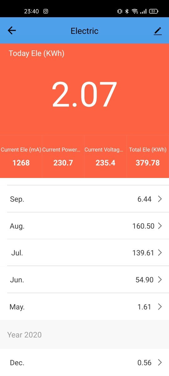

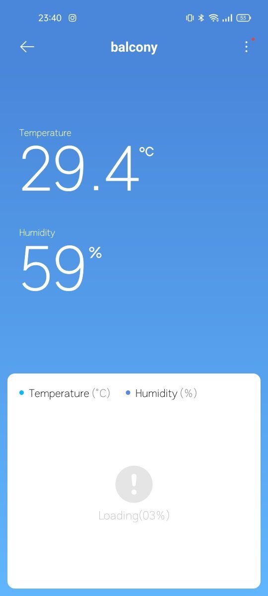

Μάλλον το πρώτο ζεστό καλοκαιρινό βραδάκι με το Μόρις 24
Εξωτερική 29.4 με ζήτηση 26 και παίζει στα 230
Πιστεύω σε λίγη ώρα θα πέσει στα 200 περίπου όπως συνήθως γιατί το άνοιξα πριν μισή ώρα και δεν έχει ισορροπήσει
