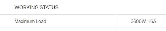

Εγω θα σου παραθέσω το λινκ της ε5αιρειας που λέει τι κάνει η πρίζα και δε θα χρειαστεί να διαβάσεις τη καθε μαλακια που γράφει ο καθε αδαής σε μια πλατφόρμα αγνοώντας τα δεδομένα
https://www.tp-link.com/gr/home-networking/smart-plug/tapo-p110/#overview

Μόλις τώρα, dimostr είπε
Το έχω δει και σε ευχαριστώ.

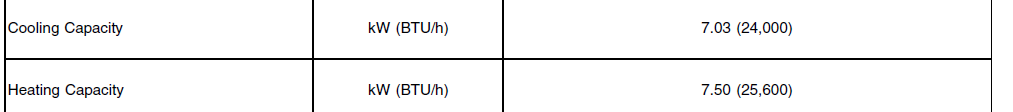

Από τα λίγα που ξέρω συμπεραίνω ότι ΔΕΝ θα αντέξει γιατί το P110 έχει maximum load 3.68kW
και το κλιματιστικό που έχω έχει χαρακτηριστικά:
(ας μην σχολιάσουμε την κατανάλωσή του. Ξέρω... 😔)

2 λεπτά πριν, hot_sauce είπε
Θες να πεις δηλαδή ότι το κλιματιστικό σου θα ξεπεράσει τα 16A και δε θα αντέξει , τώρα θα αφήσω να σχολιάσουν άλλοι ,

58 λεπτά πριν, dimostr είπε
Πραγματικά το έχει κανείς να επιβεβαιώσει τεχνικά χαρακτηριστικά? Το ελληνικο site λέει 16Α, το com.uk λέει 13Α, 2 φωτογραφείες στο scroutz η μία με 10Α και η άλλη με 16Α...οτι να 'ναι...αν το εχει κανείς ας επιβεβαιώσει...

6 λεπτά πριν, dimostr είπε
Η παραγγελία που έκανα ηλεκτρονικά στο καυκα και θα παραλάβω αύριο λέει 16Α και έχει 14,90 €
Οτι να'ναι, στον τίτλο ο καύκας λέει 16Α, μέσα στο site του στα τεχνικά χαρακτηριστικά ( δες Link) λέει 10Α...Όταν παραλάβεις ενημέρωσε για να ξέρουν και τα μαγαζιά τι βάζουν LoL...Ένα άλλο γνωστό μαγαζί λέει και αυτό 16Α και μόλις μπείς να δείς χαρακτηριστικά έιναι το πινακάκι του P100...
https://www.kafkas.gr/ktiriakos-exoplismos/exypno-spiti/aftonoma-systimata-aftomatismou/elenchos-diacheirisi/diafora-proionta/tp-link-priza-souko-asyrmati-wifi-16a-230v-3680w-lefki-energy-monitoring-version-1.0_294071/
