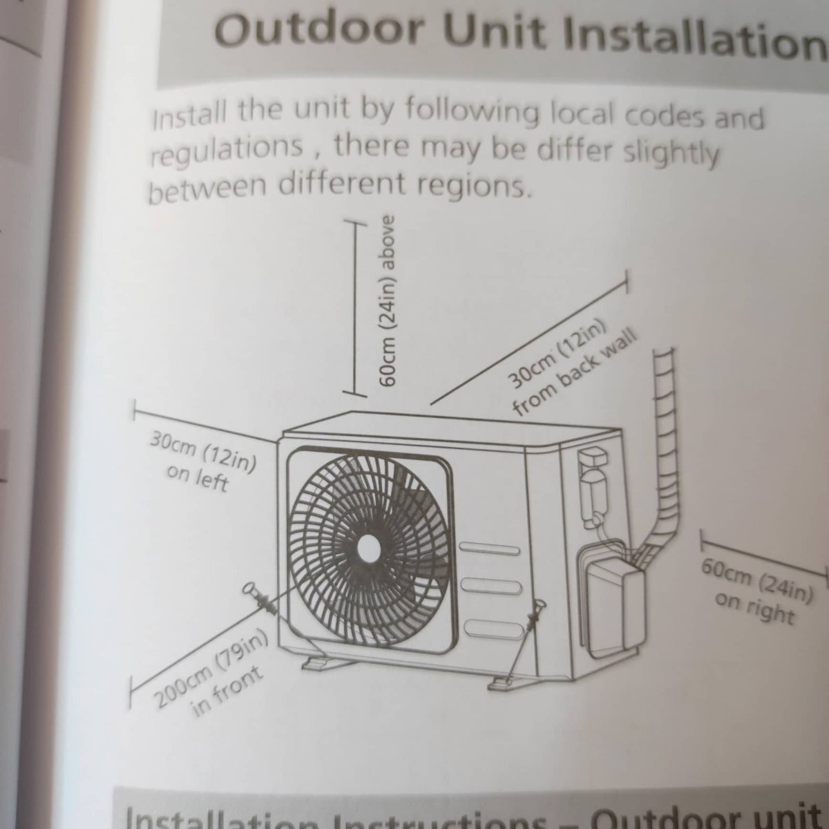

Καλημέρα, θα γίνει εγκατάσταση την Δευτέρα και στο manual αναφέρει εκτός του ελάχιστου 3m σωληνώσεις, 60cm κενό η εξωτερική μονάδα από το ταβάνι του μπαλκονιού., φαντάζομαι για επαρκή ροή αέρα. Κατά πόσο επηρεάζει μικρότερο κενό και γιατί βλέπουμε τα περισσότερα με μόνο 15-20cm  κενό ?
Οποιαδήποτε άλλη συμβουλή για το συγκεκριμένο Midea ευπρόσδεκτη.
287865099_1195067571312359_2787974319497734202_n.jpg.fb33bb85906b14100a9e5f881a44b201.jpg288325822_1110242436372205_4139565140616803768_n.jpg.081a5ee59b8e1ec2df384416a1392438.jpg

1 ώρα πριν, BrunoB είπε
Το κενό από πάνω χρειάζεται για να έχει ο μάστορας χώρο να δουλέψει σε περίπτωση που απαιτηθεί. Αν μπει λιγότερο, θα πρέπει να κατέβει η μονάδα κάτω με ότι σημαίνει αυτό ( λύσιμο από βάση, ρακόρ σωλήνων κτλ).

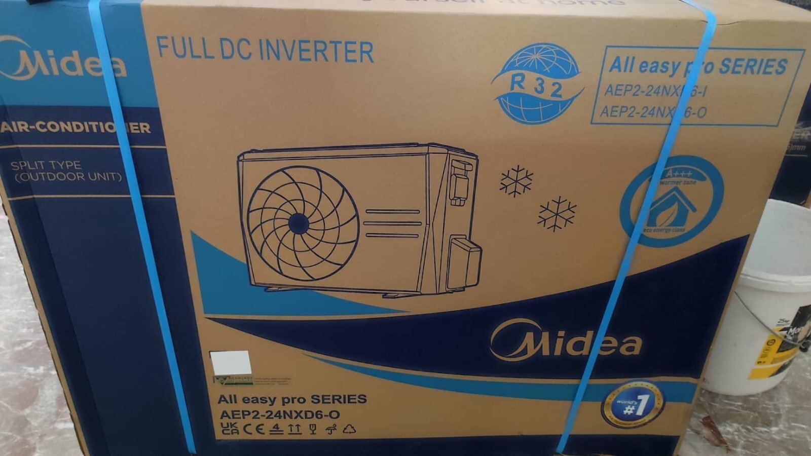

Ρε παιδιά αυτο που γράφετε για προσοχή στο ρεύμα τι ακριβώς σημαίνει? Θέλω να πάρω το 24αρι midea easy pro. Ο τοίχος μου έχει έτοιμη πρίζα ψηλά και εχω τριφασικό. Τι άλλο πρέπει να κάνω με το ρεύμα?
Υ.Γ. είμαι στο ενοίκιο δεν γνωρίζω περισσότερα για την εγκατάσταση. Το κτίριο είναι δεκαετίας.
Ευχαριστώ.

10 λεπτά πριν, sveltos είπε
Ευχαριστώ.
Αν έχει έτοιμη πρίζα η οποία πάει μόνη της σε δίκη της ασφάλεια τουλάχιστον 16Α, είσαι έτοιμος αν και πολλοί συμβουλεύουν να μη χρησιμοποιούνται πρίζες ( προσωπικά την κράτησα για να βάλω μετρητή κατανάλωσης αν και υπάρχουν και άλλες πιο ασφαλείς λύσεις).

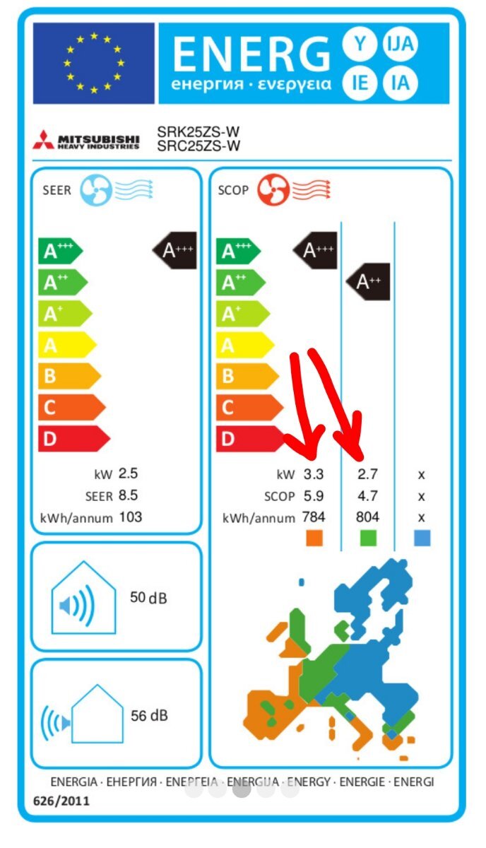

9 ώρες πριν, amotida είπε
Υπάρχει :) .... 0,3 kW (1023 btu)
Εμένα Mitsubishi heavy εννιάρι στην ψύξη  πέφτει στα 145w αλλά στην θέρμανση στα 310 με ακατάστατη λειτουργία 😒
Συνδέστε για να σχολιάσετε
Κοινοποίηση σε άλλες σελίδες
15 λεπτά πριν, Maurikycli είπε

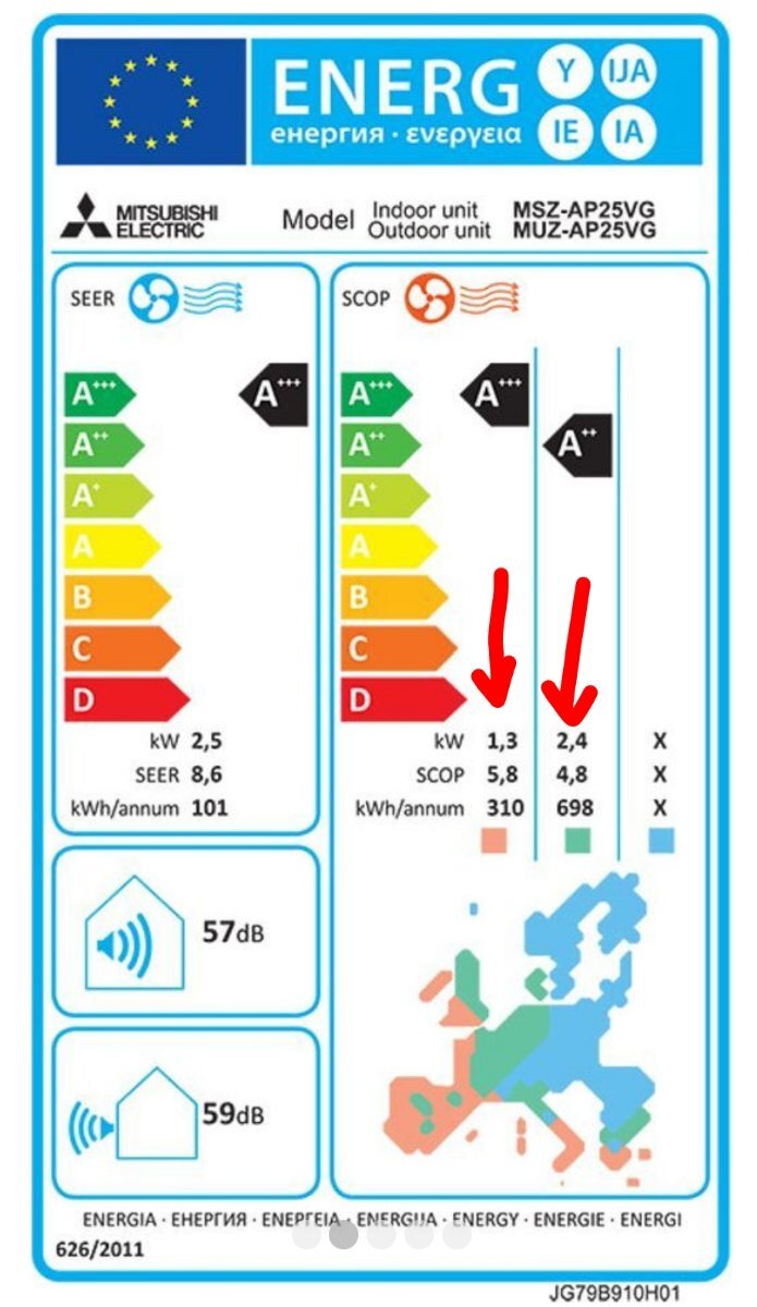

Μόνο και μόνο που κοιτάς το ενεργειακό ταμπελακι του, το ψυλιαζεσαι:
Screenshot_2022-06-18-18-44-17-91_3aea4af51f236e4932235fdada7d1643.jpg.23b40f918d6a819799e6fa01b044c1f5.jpg
Για φυσιολογικά κλίματα Ελλάδας θα κοιταγα μόνο electric σε Mitsubishi.
Η διαφορά είναι πασιφανής:
Screenshot_2022-06-18-18-48-01-10_3aea4af51f236e4932235fdada7d1643.jpg.c4afdc52020dd8df7c21f61efaaa00da.jpg

3 λεπτά πριν, liakjim είπε
Και πολύ ορθά μιλάς , αλλά το συγκεκριμένο μαζί με κάποια άλλα "υποδεέστερα" mitsubishi electric , τοποθετήθηκαν με την πρώτη απόσυρση κλιματιστικών επι υπουργίας Χατζηδάκη, νομίζω το 2007!
Το υποδεέστερα πάει στο ότι τα εννιάρια  heavy έκαναν σχεδόν 1000€ και φανταστικά χαρακτηριστικά ενω τα electric γύρω στα 700.
Τις κατάρες τις έχουν φάει τα heavy σε αντίθεση με τους επαίνους που έχουν πάρει τα electric.
