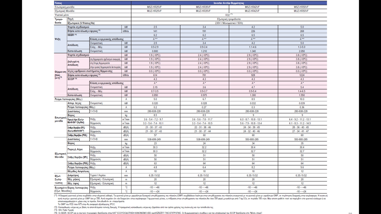

Θέλω να αγοράσω 9000 btu κλίμα και έχω βάλει στο μάτι αυτό της Mitsubishi.
https://www.skroutz.gr/s/18979413/Mitsubishi-MSZ-MUZ-HR25VF-Κλιματιστικό-Inverter-9000-BTU-A-A.html
Βλέπω στον πίνακα ότι δίνει πολύ χαμηλές kWh στη θέρμανση αλλά με κατανάλωση 1,1 kw.
Δεν είμαι σίγουρος αν ισχύει ή απλά δηλώνουν κατανάλωση όπως τους βολεύει.

13 λεπτά πριν, efo355 είπε
Αυτό είναι το φορτίο σχεδιασμού και είναι όντως ευχάριστα χαμηλό.
Το συγκεκριμένο έχει από τα μικρότερα ελάχιστα BTUs , 1700. Ίσως δεν υπάρχει κάποιο με πιο κάτω.
Αν και τα παραπάνω μας προδιαθέτουν για κάτι πολύ καλό, στην πράξη δεν έχουμε feedback περί κατανάλωσης, συμπεριφοράς κτλ

49 λεπτά πριν, efo355 είπε
Δες και την εικόνα. και σημείωση 2
30 λεπτά πριν, liakjim είπε
Ερωτηση: To 1700 (0.5kw) είναι min. Απόδοσης. Έτσι και ας μην πάρουμε το seer σχεδιασμού 6.2 αλλά κατι μικρότερο, πχ το μισό 3.1...έχουμε min watt Κατανάλωση συντήρησης 0.5 / 3.1=0.16kw ή 160WATT, τα "θεωρητικά" που invertάρει σε ιδανικές συνθήκες?

42 λεπτά πριν, amotida είπε
Υπάρχει :) .... 0,3 kW (1023 btu)
Αλήθεια; Ποιο;
33 λεπτά πριν, m4rk0s είπε
Δεν πάει έτσι. Το eer ανεβαίνει όσο κατεβαίνει το φορτίο.
Το συγκεκριμένο αφού κατεβαίνει στα 500W capacity, τότε με ένα απαισιόδοξο eer στα 5, δίνει ήδη 100W input. Διαισθάνομαι ότι θα μπορεί και πιο κάτω μιας και τα συνήθη eer σε ευνοϊκές συνθήκες παίζουν κοντά στο 10.
Με την ευκαιρία, να και το eurovent αρχείο
AC-MUZ-HR25VF-MSZ-HR25VF-K--1655533259-22-a1624acb.pdf
Επεξ/σία από liakjim

14 λεπτά πριν, liakjim είπε
Αλήθεια; Ποιο;
Σχετικά πρόσφατα το ανέφερα εδώ πέρα...
Αλλά κανείς δεν το παρατήρησε πραγματικά, μάλλον επειδή ήταν ... LG :)

1 ώρα πριν, liakjim είπε
Αλήθεια; Ποιο;
Σωστα!
