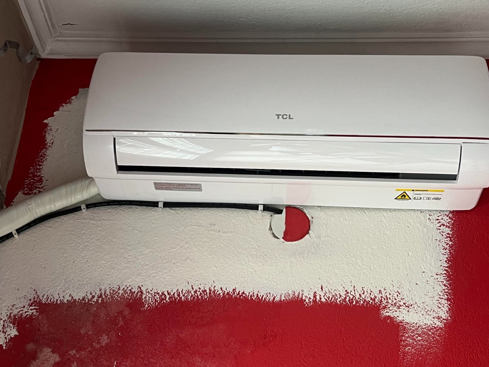

Πρώτη φορά ακούμε για θορυβώδη εξωτερική μονάδα σε tcl από ότι θυμάμαι. Έχει βάλει ο τεχνικός 3μ και άνω σωληνώσεις;
Όσον αφορά στο δίλημμα σου, ψάξε λίγο. Εδώ στο φόρουμ έχουμε καλό feedback από ένα παλληκάρι. Αν ο χώρος το σηκώνει από απώλειες, θα το προτιμούσα έναντι του edge.
Στην εγκατάσταση που μου έκαναν έχει περίπου 1μ. - 1,20μ. σωλήνα από την εσωτερική έως την εξωτερική μονάδα...😔
Επίσης σε αυτό επάνω θα ήθελα να ρωτήσω ότι στο προηγούμενο παλιό κλιματιστικό panasonic-nation το καλώδιο ρεύματος δεν φαινόταν ήταν κρυμμένο μαζί με τα άλλα καλώδια. Στο TCL αυτός που έκανε την εγκατάσταση το έβγαλε από έξω και φαίνεται άσχημα.. Έτσι πρέπει να είναι;; Δυστυχώς απουσίαζα κατά την εγκατάσταση και ταυτόχρονα βάφω και το σπίτι.. Ευχαριστώ και πάλι.

27 λεπτά πριν, thanasispet είπε
@liakjim Με 18 βαθμούς
9567.54 Watt
8228.09 KCal/h
203.56 Watt/m2
175.07 KCal/h/m2
Αύξηση μπάτζετ και 24αρι.
7 λεπτά πριν, dogektor είπε
Εγκατάσταση έκτρωμα.
Αν εγκατασταθεί σωστά, με σωστό μήκος σωληνώσεων, κατά 99% θα σταματήσει ο θόρυβος. Από μεγάλη αλυσίδα αγοράστηκε ή τοπικό κατάστημα;

4 λεπτά πριν, liakjim είπε
Αγοράστηκε το 2021 από κατάστημα εκτός Θεσσαλονίκης το οποίο είναι επίσημος συνεργάτης του Oμίλου Τουρνικιώτη για να έχω την εγγύηση. Τοποθετήθηκε φέτος πριν από δύο μέρες από επαγγελματία ψυκτικό της Θεσσαλονίκης. Το αποτέλεσμα είναι αυτό που βλέπετε.. Φυσικά είμαι άνθρωπος που δεν θέλει να χάνει χρόνο γιατί μόνο χάσιμο είναι σε τέτοιες περιπτώσεις. Έκανε μια εργασία καλή η κακή, προσωπικά δυστυχώς δεν έμεινα καθόλου ευχαριστημένος, δεν τον επιλέγω ξανά, πάω παρακάτω και αφού έγινε η ζημιά είπα να αλλάξω και το κλιματιστικό να πάω σε κάτι πιο καλό για να βρω την ηρεμία μου γιατί στις μέρες αυτό δεν πληρώνεται..

Άν ειναι στο ιδιο ύψος με την εσωτερική εξωτερικά τότε να απαιτήσεις να σου κάνουν κουλούρα απέξω (συνήθως 1-2 πλήρεις κυκλους απεξω).Στην θέση σου θα φώναζα τον ιδιο αφου τον εβριζα για να το ξαναφτιαξει.Επίσης μάγκες το daikin atc25 που έχουμε στο εξοχικο που έκαψε πλακετα ήρθαν το διεγνωσαν.(πλακετα απο εταιρεια ηλεκτρονικων στη ντουρκια μου εείπε ο τεχνικός).Θα ερθει αλλος να βαλει την καινουρια θα ρωτησω και τον ίδιο αν οντως ισχυει αυτο.

Μάλλον εννοεί το εξής : ψώνισε από εκεί αλλά βρες άλλον να στο βάλει.
1 ώρα πριν, dogektor είπε
Από την στιγμή που είναι επίσημος συνεργάτης τουρνικιωτη, στείλε email στην tclgreece.gr με φωτογραφίες και τις διαπιστώσεις σου και άσε τον επίσημο αντιπρόσωπο να τραβήξει το αυτί του τοπικού. Αξίζει μόνο και μόνο για να μη του χαριστεί η όλη φάση. Άποψη μου.

η κανονικη εγκατασταση ειναι με 3 μετρα χαλκοσωληνα.Και αυτο το μαγαζι που λες και ενα αλλο εκει κοντα που ειναι 50 χρονια μαγαζια θεωρουν οτι τα 3 μετρα ειναι βλακειες και οτι λειτουργουν μια χαρα και με τα 2.Έκανα το λαθος να παρω εγκατασταση απο το δευτερο μαγαζι που σου αναφερω και μονο μπουνιες δεν επαιξα για να βαλουν 3 μετρα και να τραβηξουν το κενο.Γνωμη μου βρες καποιον που να μην χρειαζεται να τους λες τι να κανουν.
