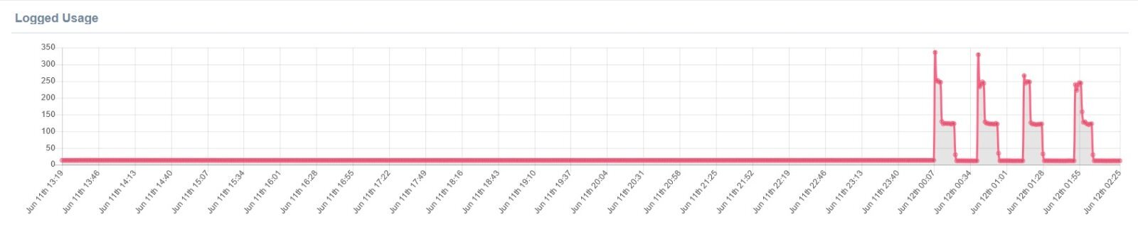

13 ώρες πριν, dimitris_st13 είπε
Ποια είναι τα χαμηλότερα watt συντήρησης που έχεις δει στις διάφορες σκάλες;
12 ώρες πριν, liakjim είπε
Ενδιαφέρον. Σημαντικά χαμηλότερα από τα ελάχιστα που δίνει στο service manual ( στους 35C βέβαια). Εσύ πόσο είχες έξω;
Αναρωτιέμαι πόσο να έχει ελάχιστα το CS-FZ25WKE/CU-FZ25WKE το οποίο επίσης λέει ελάχιστα 200.
Δυστυχώς παιδιά, δεν μπορώ ακόμα να δώσω αρκετά και σχετικά στοιχεία. Καθώς έχω άλλα δεδομένα, θα τα εμφανίσω.
Οι λόγοι πολλοί...
Ο εσωτερικός μου χώρος δεν έχει ακόμη ζεσταθεί αρκετά ώστε να χρειαστεί να χρησιμοποιήσω κλιματισμό. Έκανα μόνο μερικά τεστ περιέργειας σχετικά με την ψύξη. Για το γράφημα που αναρτήθηκε χθες, έξω, δεν ξέρω ... ίσως 26-27 ... Μέσα περίπου 24-24,5 ... το έβαλα στο 21 (και Quiet) και πήγα μια βόλτα για να δω τι δεδομένα θα καταγράψει. Γι' αυτό ήταν το αίτημα 3 βαθμούς λιγότερο, όχι επειδή το είχα ανάγκη.
Από τις λίγες δοκιμές που έκανα, παρατήρησα επίσης ότι:
-στο χώρο μου, αν δεν το βάλω να πέσει 3 βαθμούς παρακάτω, δεν θα προλαβει να κανει πολλη "συντηρηση" (συμπεριφορα παρομοια με αυτη που κανει στη θερμανση οταν του ζηταω να ανεβει) ... σε λιγα λεπτα θα φτασει τη θερμοκρασια που έβαλα και θα σταματήσει. Για να με καταλάβετε, παρατηρώ ότι το λογισμικό του είναι σαν να χρειάζεται συνεχή λειτουργία πάνω από 20-30 λεπτά για να μπορέσει να «κατέβει» στη φάση «συντήρησης». Και μόνο ένας βαθμός κάτω είναι πολύ λίγο. Αν φτάσει πιο γρήγορα στη ρυθμισμένη θερμοκρασία (και κάπως έτσι το κάνει), θα σταματήσει, δεν θα μπορεί να κάνει κάτι άλλο.
-στην ψύξη, στον χώρο μου (όπως είπα), το παρατηρώ σε κανονικά βήματα του ανεμιστήρα, ο όγκος του αέρα είναι υψηλός (για παράδειγμα, ταχύτητα 1 έχει περίπου 450 κυβικά / ώρα, με αποτέλεσμα να φτάνει γρήγορα στο σετ, αλλά ναι, πέφτει κάτω από τα δηλωμένα 200 watt (για μικρό χρονικό διάστημα 170, 140, 120 ακόμη) αλλά σταματάει γρήγορα. Θεωρώ ότι για αυτή τη συμπεριφορά ευθύνεται και το offset μόλις 1,5 βαθμού Κελσίου. Θα δω τι θα γίνει αργότερα, όταν, μετά από συνεχώς υψηλές εξωτερικές θερμοκρασίες, ο χώρος μου θα φτάσει τους 27-28 μέσα (γιατί δεν έχω ξαναδεί παραπάνω από αυτό τα καλοκαίρια που πέρασα σε αυτό το διαμέρισμα ) και θα μπορώ να δοκιμάσω κάτι άλλο.. .
-ανεξάρτητα από την εξωτερική θερμοκρασία (η υψηλότερη στην οποία το δοκίμασα είναι περίπου 32-33), μπορεί να πάει κάτω από τα δηλωθέντα 200w.
-στην περίπτωσή μου, προς το παρόν, στην ψύξη, βλέπω ότι φτάνει στη φάση "συντήρησης" για μεγαλύτερο χρονικό διάστημα μόνο και μόνο αν λειτουργεί με χαμηλότερη ροή αέρα (άρα μόνο σε "Quiet")
-γιατί προσπάθησα να σταματήσω να το κατηγορώ ότι δεν λειτουργεί σύμφωνα με τις προσδοκίες μου, το μόνο συμπέρασμα που προσπάθησα να βγάλω είναι ότι είναι μια συσκευή με υπερβολική χωρητικότητα για τον χώρο μου που έχει μικρές απώλειες, και αυτό στις συνθήκες που μιλάμε για χώρο άνω των 50τμ. Είμαι πεπεισμένος ότι μια συσκευή  με μικρότερη ονομαστική χωρητικότητα θα ήταν αρκετή. Δεν ξέρω .... Είναι πολύ πιθανό μια τέτοια συσκευή τοποθετημένη σε μεγάλο χώρο και με μεγάλες απώλειες να είναι καλή επιλογή...
