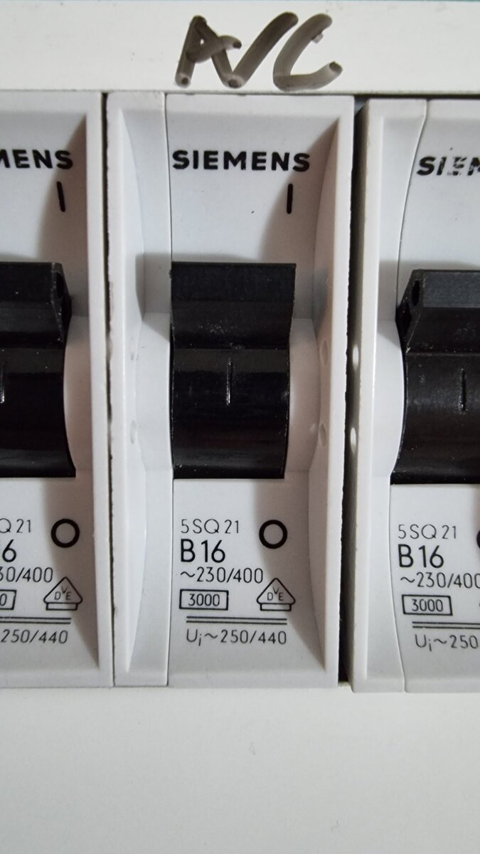

13 ώρες πριν, cpp είπε
Ναι... Άλλα πρόσεξε μην έχεις και άλλες καταναλώσεις στην ίδια ασφάλεια (και στους ίδιους αγωγούς - καλώδια). Επίσης κατα πάσα πιθανότητα είναι τουλάχιστον 16Α.
Αν είναι μόνο το AC στον μικροαυτόματο και με διατομή 2,5 mm2 το συζητάμε...
Αυτό νομίζω δεν μπορώ να το βρω. Θα φωνάξω ηλεκτρολόγο καλύτερα για να είμαι σίγουρος

39 λεπτά πριν, Giannis Vs είπε
Βαλε το 18αρι να δουλεύει, και κλείσε μια μια τις ασφάλειες να βρείς ποια είναι αυτή που αντιστοιχεί στη γραμμή. Λογικά θα γράφει επάνω 16 η ασφάλεια, άντε 10 που δεν νομίζω. Μόλις βρείς ποια ασφάλεια είναι, δές τι άλλο παίρνει απο αυτή τη γραμμή, δοκίμασε κάνα φορτηστή κινητού στις "μπριζες" και ανοιγόκλησε φώτα. Δες αν πέρνει καποια αλλη γνωστή συσκευή ψυγείο, τηλεόραση, ρουτερ, πληντήριο, υπολογιστης κτλ κτλ...Φυσικά, το να καλέσεις Η/Γ ειναι το ΣΩΣΤΟ!

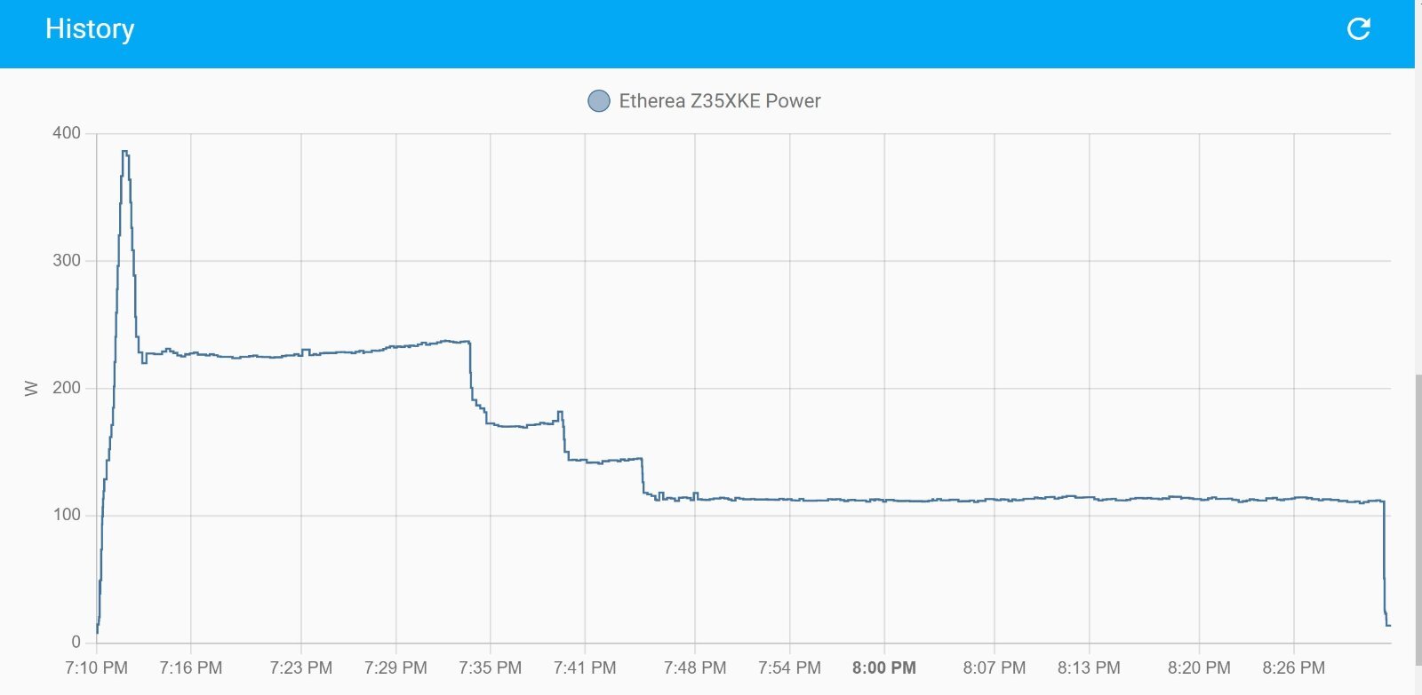

Διάγραμμα συμπεριφοράς κατανάλωσης Panasonic Etherea Z35XKE ζητώντας του να κατεβάσει τη θερμοκρασία του χώρου κατά 3 βαθμούς, θέτοντας εξαρχής «Quiet» το ανεμιστήρα. Ελάχιστο 110-113 W

5 ώρες πριν, m4rk0s είπε
Σε άλλη μια πρίζα και ένα φως δίνει η ασφάλεια εκτός του A/C
Ποια είναι τα χαμηλότερα watt συντήρησης που έχεις δει στις διάφορες σκάλες;

4 ώρες πριν, amotida είπε
Ενδιαφέρον. Σημαντικά χαμηλότερα από τα ελάχιστα που δίνει στο service manual ( στους 35C βέβαια). Εσύ πόσο είχες έξω;
Αναρωτιέμαι πόσο να έχει ελάχιστα το CS-FZ25WKE/CU-FZ25WKE το οποίο επίσης λέει ελάχιστα 200.
