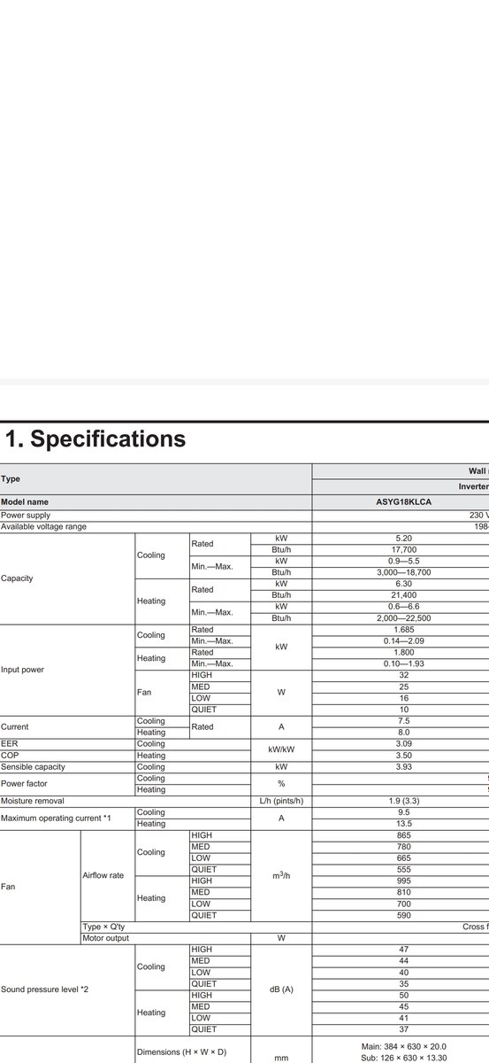

Είμαστε σίγουροι ότι το πάμε έτσι;
Δλδ το asyg18klca έχει στα ελάχιστα watts 21.4 eer και 20 cop;

35 λεπτά πριν, liakjim είπε
Screenshot_2020-09-25-14-43-11-200_cn_wps.xiaomi.abroad_lite.jpg.3645e7d78bbf3d92454de51373d80576.jpg
οχι 900w/140w = 6.42 EER στους 35C στο ελαχιστο.
Σιγουρος δεν ειμαι ποτε, ομως εχουμε μάθει οτι η ελάχιστη/ονομαστικη/μέγιστη είναι στους 35C εξ.θερμοκρασια  (και στους 7C στην θέρμανση). Αρα μπορουμε να υπολογιστουμε ΕΕR στους 35C. (εβαλα και το fuji) συμφωνα με τα στοιχεια που εχουμε.

1 ώρα πριν, Rnd1978 είπε
Μου φαίνεται οτι εχει ενδιαφέρον ο παραπάνω πίνακας.. αν και είναι μόνο για τους 35C.
(Δεν περίμενα να εχει το χειρότερο EER στο nominal/rated πως το λενε φορτιο  το Fuji 18)
(Ηθελα να βάλω και το Perfera, δυστυχως ομως δεν εχει η Daikin ελαχιστη/μέγιστη κατανάλωση η δεν το βρήκα τουλάχιστον)
Χαχαχα διαιρεσα με BTUs ο χαζός.
