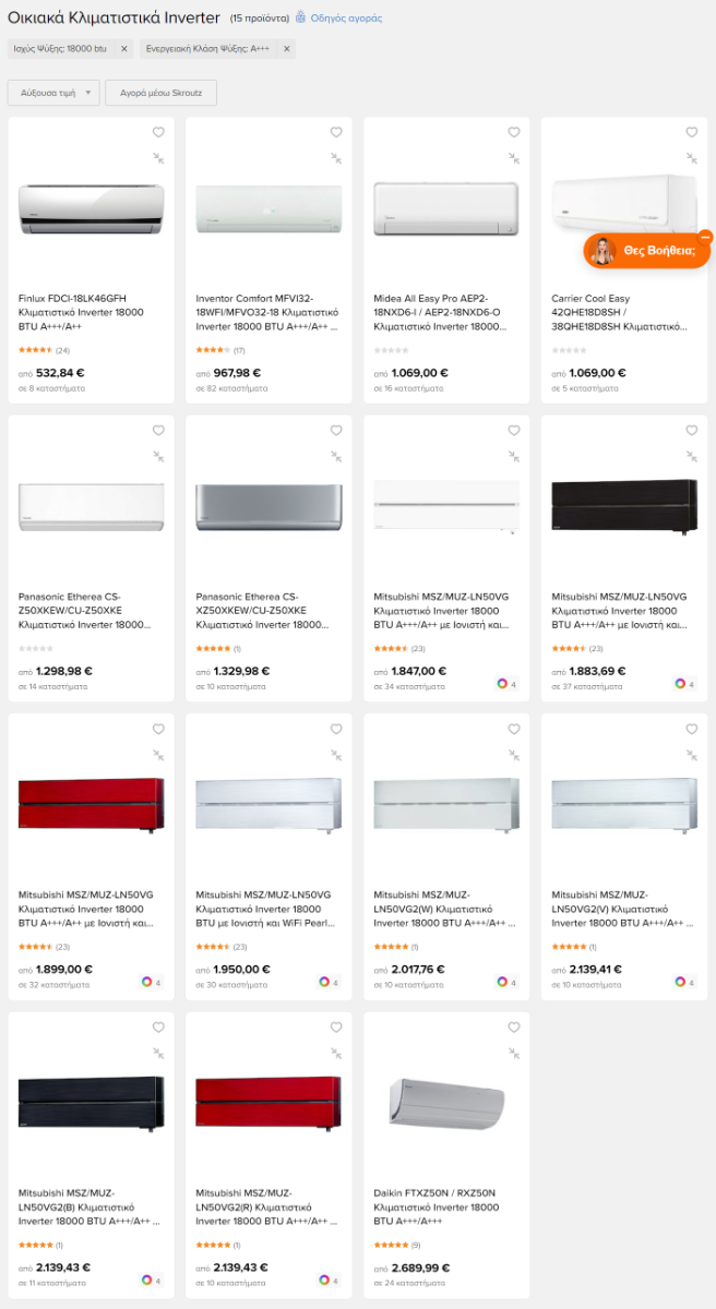

Παιδιά, κάποιο αξιόπιστο κλιματιστικό 18.000 btu στην καλύτερη ενεργειακή κλάση;
Finlux να εμπιστευτώ; Στα χρήματα του επόμενου σε τιμή βρίσκω Finlux 24.000.
Προτάσεις γενικά;
