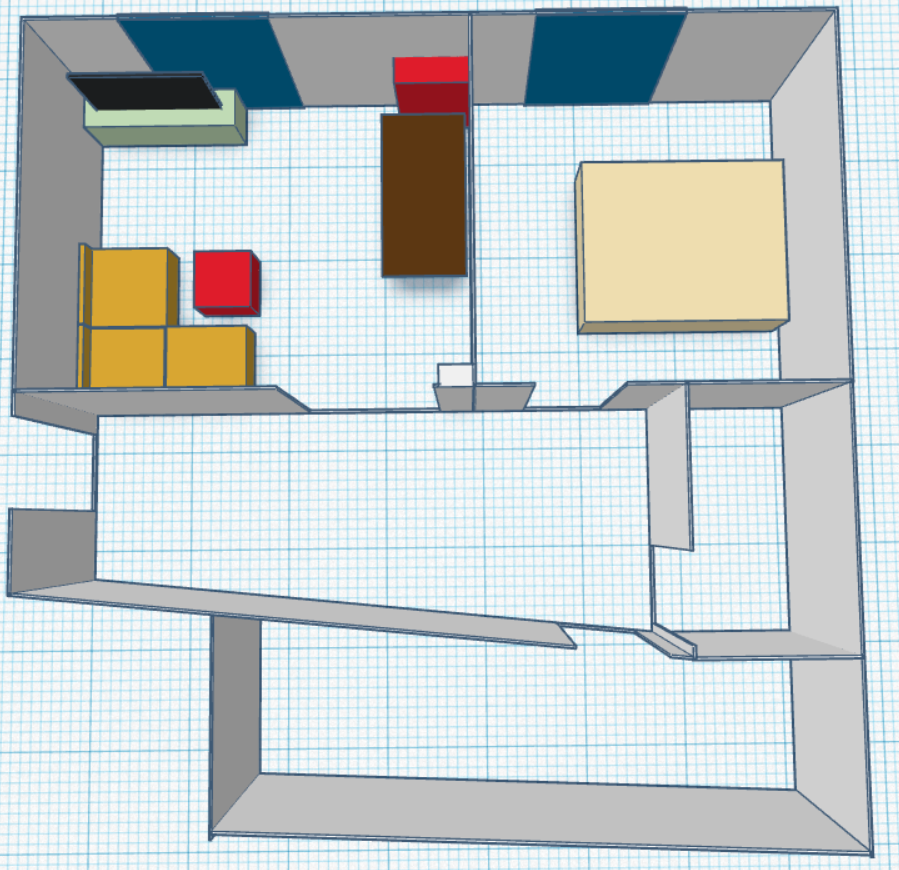

Ψάχνω για αιρκοντίσιον για το σαλόνι ή το δωμάτιο ή και τα δύο αν επιτρέπεται το κόστος. Δυστυχώς τα 2 δωμάτια επικοινωνούν μέσω χωλ οπότε δε ξέρω κατά πόσο μια μονάδα μπορεί να πιάσει και τα δύο.
Η φόρμα είναι με γνώμονα τον ένα χώρο, αλλά είναι σχεδόν ίδιοι
  1. Μέχρι 500 αλλά αν είναι να δώσω άλλα τόσα σε ρεύμα δίνω παραπάνω
  2. Νέα αγορά
  3. Αδιάφορο
  4. Κυρίως ψύξη 80/20
  5. Για να βγει το καλοκαίρι κυρίως, το χειμώνα περιστασιακά
  6. Βάζω εικόνα του χώρου

Αν έχω καταλάβει καλά οι απώλειες σε οδηγούν σε 12 αρι ,εάν και ο άλλος χώρος είναι ίδιος πάνω κάτω θες 2 των 12000btu ,προσωπικά θα πήγαινα σε δύο haier των 350 ευρώ έκαστο πάνω κάτω ,ώστε να έχεις και καλή κάλυψη αλλά και ένα αξιοπρεπές κλιματιστικό με σχετικά καλή εγγύηση η σε TCL  ,τώρα αν σκοπεύεις να ανέβεις κιαλλο σε budget υπάρχουν λύσεις
Οι απώλειες είναι για το κάθε ένα δωμάτιο. Περίπου 12τμ το καθένα με 1 μπαλκονόπορτα.
Το haier μήπως το πληρώσω χρυσό στη δεη μετά;
Η αρχική σκέψη ήταν να πάρω μόνο ένα για το σαλόνι, μιας και δουλεύω από εκεί και είμαι πιο πολλές ώρες

Βάλε ένα τότε ,για την κατανάλωση από μέλη που έχουμε δει με haier δεν βλέπουμε μεγάλες καταναλώσεις ,γενικά η ψύξη είναι μια.ευκολη κατάσταση για τα κλιματιστικά με την προϋπόθεση βέβαια ότι ο χρήστης δεν θέλει να φτιάχνει παγάκια έξω από το ψυγείο
Στα 500 ευρώ για ένα μηχάνημα έχεις σαφώς περισσότερες επιλογές ,μπορείς να μπεις και στη κατηγορία των παραδοσιακά επωνύμων με daikin ,mitsubish κ.α

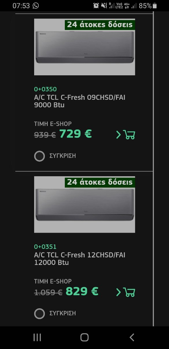

Για να εχουμε και μια εκτίμηση κοστους, οι τιμες που ηρθαν τα tcl c-fresh στη φωτο:
