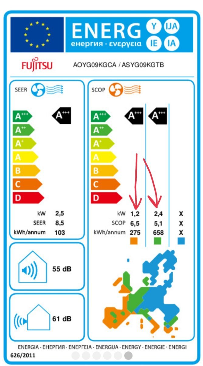

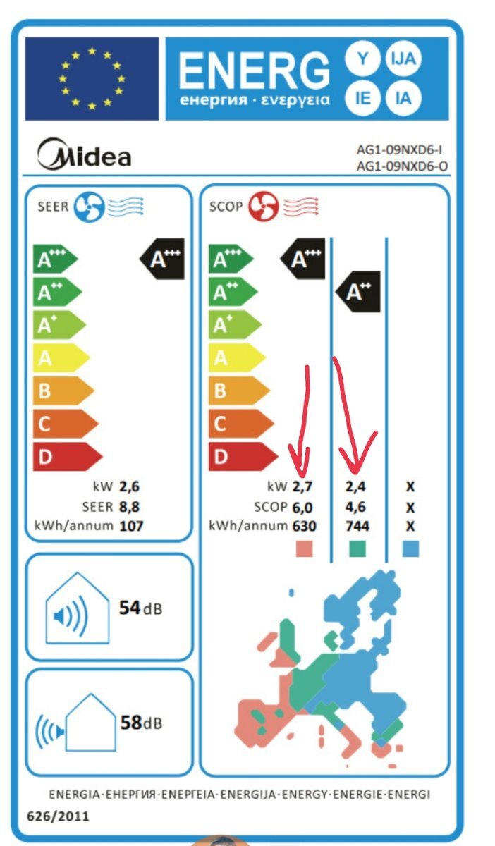

εφοσον ρε παιδια κοιταμε και στη θερμανση μονο το scop, γιατι σε αρκερα κινεζικα τα προτεινετε μονο για ψυξη? Δηλαδη υπαρχουν πολλα εκει εξω με πανω απο 6 scop που εχει το midea xtreme save στη θερμανση?

26 λεπτά πριν, Thrylos7 είπε
@dimostr
@liakjim
Να γιατί:
Συνδέστε για να σχολιάσετε

1 λεπτό πριν, simos1974 είπε

24 λεπτά πριν, liakjim είπε
Να γιατί:
Αυτο που θες να δειξεις ειναι οτι το Fujitsu εχει χαμηλοτερο φορτιο σχεδιασμου ή οτι στο midea ειναι αφυσικο (και υποπτο?) να δειχνει σε μετριο κλιμα χαμηλοτερο φορτιο σχεδιασμου αποτι σε ζεστο κλιμα?

5 λεπτά πριν, Thrylos7 είπε
Δεν είναι ύποπτο ,απλώς είναι μια επιλογή ώστε να βγάλουν καλό scop ,έχει φανεί όμως μέσα από τα διαγράμματα που έχουμε βάλει κατά καιρούς ότι αυτά τα κλιματιστικά έχουν καποιους σχεδιαστικούς περιορισμούς , πχ εγώ έχω το toyotomi kuro το 9αρι έχει ελαφρώς μεγαλυτερο φορτίο στο θερμό καιμεχω παρατηρήσει ότι στη θέρμανση όταν η θερμοκρασία η εξωτερική είναι πάνω από 12 βαθμούς το κλιματιστικό προσπαθεί να πάει στο +2 απο τη ζητούμενη και να σβήσει ,όταν είναι έτσι δε μπορεί να δουλέψει με τα ελάχιστα βατ που μπορεί το κλιματιστικό γιατί όταν έχει πολύ κρύο έξω και η θερμοκρασία είναι χαμηλότερη των 12 βαθμών πάει και έως 145 βατ και δουλεύει έτσι συνέχεια διατηρώντας πιο ορθολογικά την θερμοκρασία αλλά και την κατανάλωση ,τα άλλα δύο κλιματιστικά που έχω και τα  οποία στη Θερμή ζώνη έχουν χαμηλότερο φορτίο από την μέση δουλεύουν προσπαθώντας συνεχώς με χαμηλά βατ
Πιο είναι τώρα το θέμα.με αυτές τις διαφορές ,εάν πχ έχεις ένα μεγάλο κλιματιστικό σε χώρο που οριακά καλύπτει τις απώλειες και είσαι σε περιοχή σχετικά ζεστή με εξωτερικές τον περισσότερο καιρό πάνω από 12 βαθμούς και το βάλεις ας πούμε 22 βαθμούς τότε αυτό θα προσπαθεί συνέχεια να πάει στο +2 δηλαδή στους 24 έχοντας αυξημένη κατανάλωση γιατί ο χώρος δεν το επιτρέπει με ότι αυτό συνεπάγεται και ως προς την θερμική άνεση
Με.λιγα λόγια τα κλιματιστικά που έχουν μεγαλύτερο φορτίο στη Θερμή ζώνη  πρέπει να ταιριάζουν γάντι στο χώρο αλλιώς υπάρχει θέμα ,ενώ τα κλιματιστικά με το μικρότερο φορτίο στο θερμό δείχνουν ότι έχουν μεγαλύτερη ευελιξία και είναι πιο στρωτά στη λειτουργία τους
Γι'αυτό και αν θα προσέξεις όλα τα κλιματιστικά τα παραδοσιακά επώνυμα έχουν αυτο.το.σχεδιασμο.τουλαχιστον τα περισσότερα μοντέλα τους ,ενώ τα υπόλοιπα από τους Κινέζους κατασκευαστές και τα φασον αυτών συμβαίνει το αντίθετο
