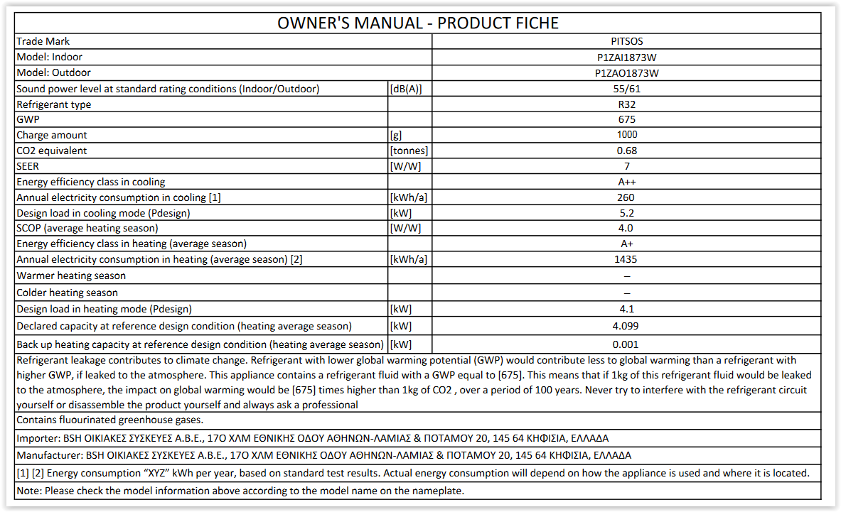

Για θερμοκρασια στην εξοδο τι περιποy πρeπει να δω αν στην εισοδο ειναι 27?
Συνδέστε για να σχολιάσετε
Κοινοποίηση σε άλλες σελίδες
Μόλις τώρα, insomniagfg είπε
Εξαρτάται το μοντέλο, τα watts , την ταχύτητα ανεμιστήρα κτλ
7 λεπτά πριν, liakjim είπε
Pitsos P1ZAI1873W Φοίβη  , fan full,  watts δεν ξερω
