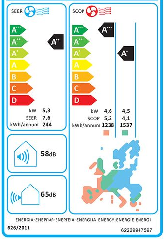

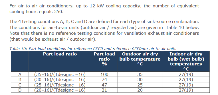

Στις 500ωρες σκαλωνω. Ξέρεις πόσες ώρες είναι στο πρότυπο; 350 βγαίνει η πράξη.
350h cooling
1400h heating average/warm climate
2100h heating cold  climate
https://eur-lex.europa.eu/LexUriServ/LexUriServ.do?uri=OJ:L:2011:178:0001:0072:EN:PDF

52 λεπτά πριν, liakjim είπε
Επισης το kwh/annum στηρίζεται μόνο στη μετρηση 100% load. Τα υπόλοιπα ειναι μόνο για το χαρτί του Pdesign.

23 λεπτά πριν, rbx1000 είπε
Είσαι σίγουρος για αυτό; Το λέω γιατί η διαίρεση γίνεται με το seer, όχι με το eer100%.

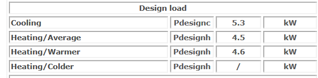

1 ώρα πριν, liakjim είπε
100% - 5.3 x 350/7,6=244kwh/annum
Βλεπεις να συνυπολογιζεται κατι αλλο?
Για τον υπολογισμο του  SEER ok, εχει πολλους υπολογισμους αλλα το kwh/annum ειναι
declared capacity(δλδ 100%) x 350/SEER

10 ώρες πριν, rbx1000 είπε
Ακριβώς όπως τα λες και συνηγορεί στην άποψη ότι δεν πρέπει να δίνεται ιδιαίτερη έμφαση στις ετήσιες κιλοβατώρες, είτε είναι seer, είτε scop.
