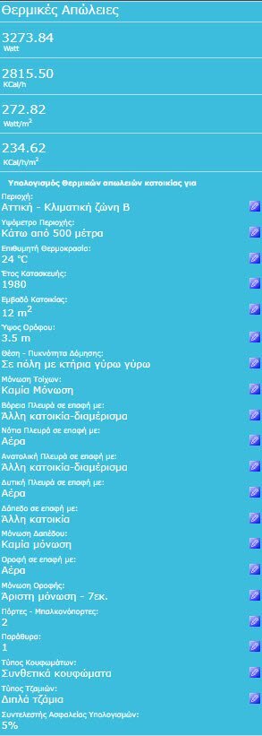

Μετά χαράς. Στέλνω τα δέοντα σε .jpg. Οι απαντήσεις προήλθαν από τα πεθερικά μου, μια και γνωρίζουν κατιτίς καλύτερα το χώρο, με 1-2 διαφοροποιήσεις από την πλευρά μου. Το δωμάτιο δεν διαθέτει παράθυρο (μόνο την εξώπορτα και μία προς βεράντα), αλλά το σύστημα δεν επέτρεπε να βάλω 0.
Πρόκειται για μεζονέτα, με το δωμάτιο της μικρής να βρίσκεται στον πάνω όροφο.
Δεν βλέπω κάτι λάθος. Όσον αφορά το αποτέλεσμα, δεν ξέρουμε πως υπολογίζει η συγκεκριμένη εφαρμογή και όπως έχουμε πει εκατοντάδες φορές, είναι μια προσέγγιση με άγνωστο για εμάς σφάλμα.

5 ώρες πριν, teohokage είπε
Καλημέρα για Χαλκούτσι είναι αλλά δεν νομίζω ότι έχει μεγάλες διαφορές στην θερμοκρασία για αυτό άφησα Ωρωπό.
Το έκανα με 18 βαθμούς και άλλαξα και τό ύψος γιατί είχα βάλει καταλάθος ότι ήταν σε υψόμετρο πάνω απο 500 μετρα. Το ύψος του δωματίου είναι στα 2.5.
4005.19Watt
3444.46KCal/h
160.21Watt/m
2137.78KCal/h/m2
18c
@liakjim έκανα κάποιες αλλαγές τώρα που το ξανακοίταξα γιατί είχα δώσει κάποιες λάθος πληροφορίες.

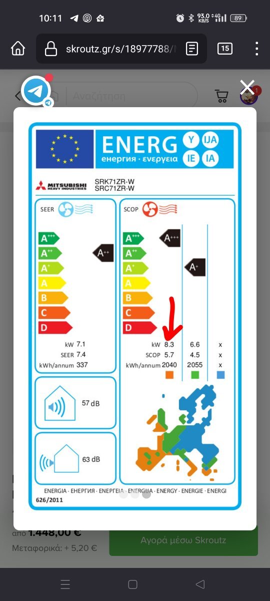

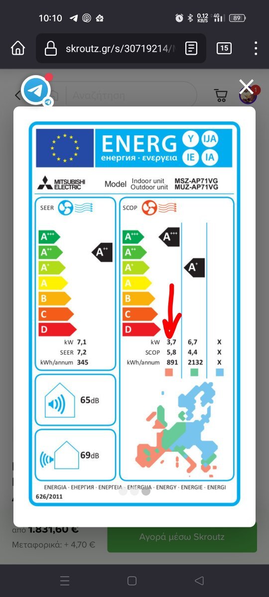

10 ώρες πριν, liakjim είπε
Αν τα θέλεις 100% ψύξη, ίσως να μην έχει σημασία ( αν και θα έψαχνα τι λένε τα service manual για εύρος κατανάλωσης) αλλά το τεράστιο φορτίο σχεδιασμού του heavy σε θερμό κλίμα, μας οδηγεί στην υποψία ότι σε θέρμανση δεν θα κατεβάζει watts οπότε αν δεν μένεις στην κορυφή του ολυμπου, μάλλον θα έχεις φουλ φαινόμενα on-off ( θα ψάξω να βρω και τα service manual αν δεν τα βρεις πρώτος) :
Screenshot_2022-06-07-10-11-19-66_3aea4af51f236e4932235fdada7d1643.jpg.d189d8c908fdaa78771e39569ebbe790.jpg
έναντι
Screenshot_2022-06-07-10-10-57-78_3aea4af51f236e4932235fdada7d1643.jpg.63b4d55801fc50872275816a0045015b.jpg
Όπως και να έχει , νομίζω πως για 24αρι τα top 3 ,χωρίς οριο budget στην Ελλάδα σαν all rounders (R32, ποιοτητα αερα, καλοι δεικτες, eurovent , κατασκευη) καθώς το τέλειο δεν υπάρχει, είναι τα mitsu heavy 71ZR, το toshiba Shorai Edge  και το Daikin Perfera FTXM71N .
Και από κοντά τα 24αρια mitsu electric AP71 και HR71VF.

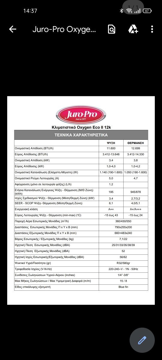

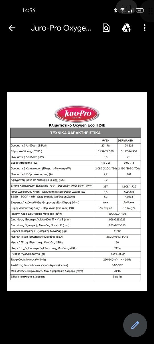

Είδα αναφέρει παλιότερα πως δικός ψυκτικός μπορεί να μας φέρει juro pro την Oxygen eco 2 https://www.skroutz.gr/s/23316355/Juro-Pro-Oxygen-Eco-II-12K-Κλιματιστικό-Inverter-12000-BTU-A-A-με-WiFi.html?from=sku_spec_variations σε 430 το 12αρι και σε 940 το 24αρι
Απο στοιχεία επίσημα βρήκα αυτά και νομίζω είναι σε τιμές μέσου όρου ενός φθηνού κλιματιστικού, όχι κάτι τρελό
Τελικά θα γίνει αγορά των juro με την διευκόλυνση να κοπεί αποδείξει όταν και αν βγει το πρόγραμμα της επιδότησης
430 το 12αρι
940 το 24αρι
