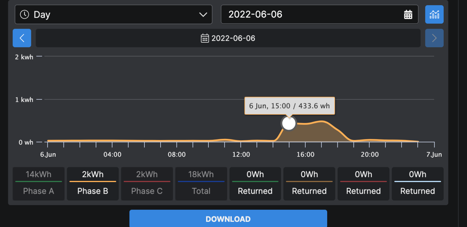

Nα κανω ενα update me to Haier Tide green plus 24000btu.
To ειδα να παίζει μεχρι και κατω απο 400w και μονο στην αρχη ξεκινησε με 1000-1100w με θερμοκρασια στους 27 auto fan speed και silent mode on.
Με εξωτερικη 33 βαθμους.
Πριν τρεξετε να πειτε στους 27 δεν δουλευει, το σπιτι ειναι ψιλοταβανο με υψος 4.5-3.5μ (επικλινης ξυλινη στεγη) και ολη η ζεστη παει πανω . Στους 27 ο χωρος κατω που κυκλοφορουσαμε ηταν μπομπα στους 25-26.
Πραγματικα εντυπωσιαστικα.
Παντως χωρις silent mode ειναι αεροπορια και δεν ρυθμιζε καλα το inverter mode, δυσκολευοταν να πεσει κατω απο 2kw, θα το ξανακανω δοκιμη σε πιο σκληρες ζεστες.

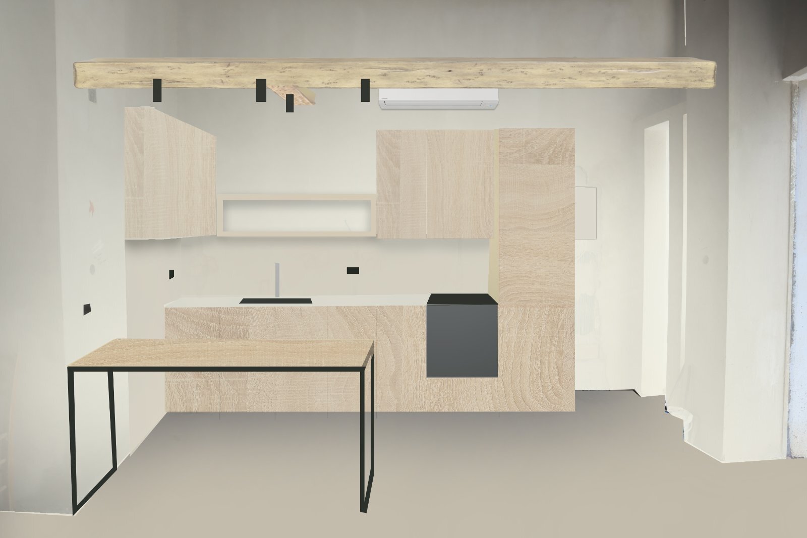

καλησπέρα παίδες ! Ειναι εντελως απαγορευτικο τελικα το κλιματιστικο πανω απο φουρνο απορροφητηρα ή μπορεις ν πεις οτι το παραβλεπεις αν η θεση αυτη θεωρηθει ιδανικη οσον αφορα την αποδοση - λειτουργικοτητα απο χωροταξικης αποψης ?  Σας ευχαριστω προκαταβολικα
Επεξ/σία από kostis1979
