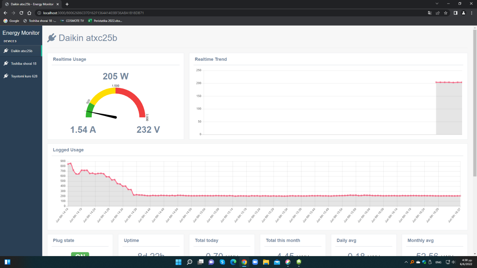

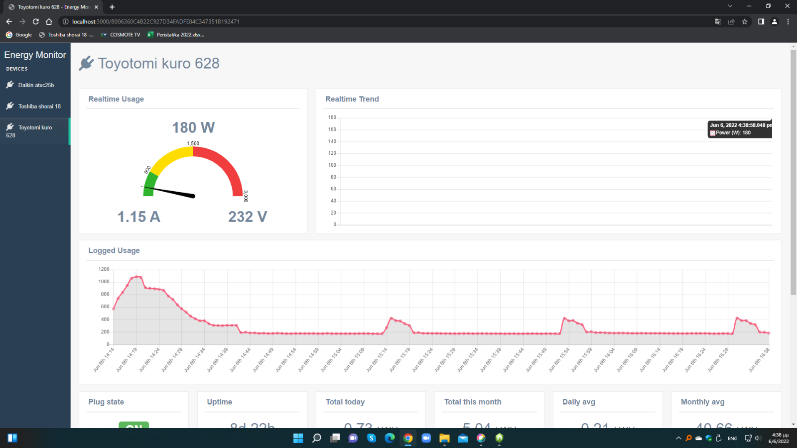

πριν τις επερχομενες βροχες με ζητηση 26 και εξωτερικη γυρω στους 35 και θερμοκτασια εκκινησης εσωτερικη 30
Επεξ/σία από dimostr
Συνδέστε για να σχολιάσετε
Κοινοποίηση σε άλλες σελίδες
@apostolisep3 νομίζω ότι είναι ασφαλές να συμπεράνουμε ότι το mitsubishi srk/src-80zr-w έχει (στις παρούσες εξωτερικές θερμοκρασίες), 450W ελάχιστα watts. Δεν τρελαίνομαι.
Πάντως αναμενόμενο. Έτσι και αλλιώς στους 35C δίνει 480W ελάχιστα (όπου προφανώς θα περιμένουμε να δούμε ελαφρώς πιο κάτω σε χαμηλότερες εξωτερικές θερμοκρασίες):
