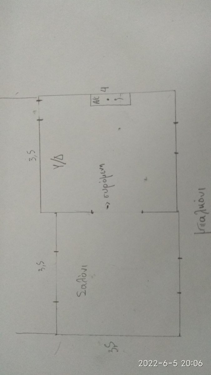

2 ώρες πριν, Πυρρος είπε
Γεια σας
Θέλω να βάλω κλιματιστικό στο διαμέρισμα που μένει η φοιτήτρια κόρη μου . Πρόκειται για πολυκατοικία του 1965 με ξύλινα κουφώματα . Θέλω να πιάνει 2 χώρους (σαλόνι-"υπνοδωμάτιο" ) που ενώνονται με συρόμενη πόρτα . Σκέφτομαι ότι είναι καλύτερο να μπει στο υδ απέναντι από την πόρτα ώστε να θερμαίνει και το σαλόνι (επισυνάπτω και σχεδιο ) . Θα χρησιμοποιείται κυρίως για θέρμανση (δεν αναβουν την κεντρική ) και περιστασιακά για ψύξη

Κατά σειρά προτίμησης ( αν έχετε τα χρήματα με τη δωρεάν εγκατάσταση, προτιμήστε το Fujitsu):
https://www.plaisio.gr/klima-spitiou/klimatismos/klimatistika-toixou/fujitsu-km-series-asyg12kmcc-aoyg12kmcc-klimatistiko-12-000-btu-h_3066959
https://www.plaisio.gr/klima-spitiou/klimatismos/klimatistika-toixou/daikin-sensira-atxc-arxc35c-klimatistiko-12-000-btu-h_3664988
https://www.plaisio.gr/klima-spitiou/klimatismos/klimatistika-toixou/inventor-comfort-mfvi-12wfi-mfvo-12-klimatistiko-12-000-btu-h_3641082
https://www.plaisio.gr/klima-spitiou/klimatismos/klimatistika-toixou/haier-tide-green-plus-as35tamhra-c-1u35yeffra-c-klimatistiko-12-000-btu-h_3795632

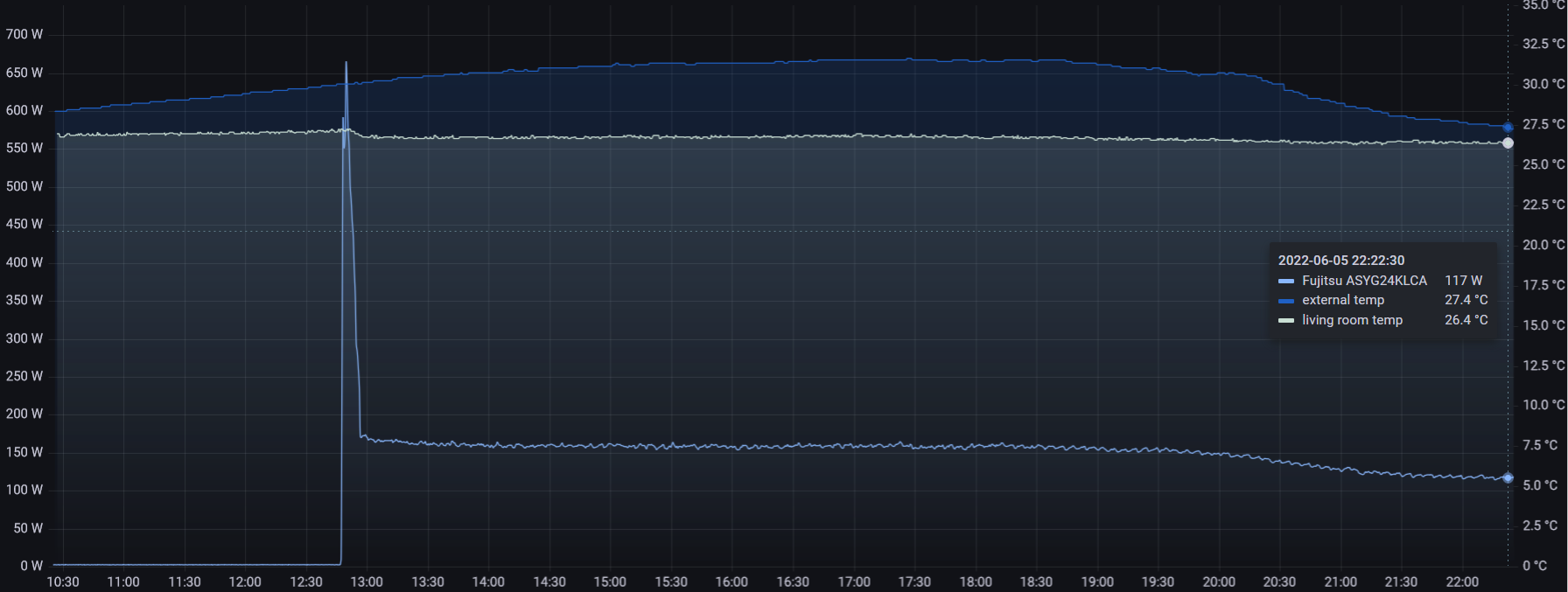

Ας δούμε και ένα καλό 24άρι τι κάνει σε ψύξη (asyg24klca με ζήτηση 26):20a0cc932f104b2ab89f2456bbcad01d.png

59 λεπτά πριν, liakjim είπε
Συγνώμη,  αλλά με εξωτερική 35 κ ζητούμενη 26 πόσο καίει;  γιατί στο διάγραμμα βλέπω εξωτερική 27, οπότε δεν ζορίζεται πολύ για τους 26...
