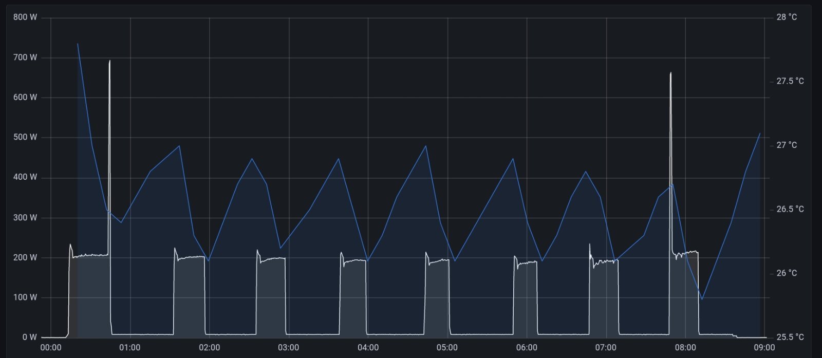

Καλημέρα και καλό καλοκαίρι.
Μιας που φέτος ξεκίνησαν νωρίς οι ζέστες βάζω και γω διάγραμμα κατανάλωσης - θερμοκρασίας δωματίου.
Inventor corona plus 9αρι σε δωμάτιο 11τμ. με κλειστή πόρτα, ρυθμισμενο στους 28 βαθμούς χωρίς follow me.
Από τις 00.00 σήμερα έως τις 8 το πρωί...
Κατανάλωση 0,65 kWh

26 λεπτά πριν, alexdeskas είπε
Κατανάλωση 0,65 kWh
Καλημέρα. Με τι μετράς τη κατανάλωση και τη θερμοκρασία?
Συνδέστε για να σχολιάσετε
Κοινοποίηση σε άλλες σελίδες
1 λεπτό πριν, navger είπε
Κατανάλωση με Shelly 1PM και θερμοκρασία με Xiaomi και Shelly 1PM Temperature sensors.

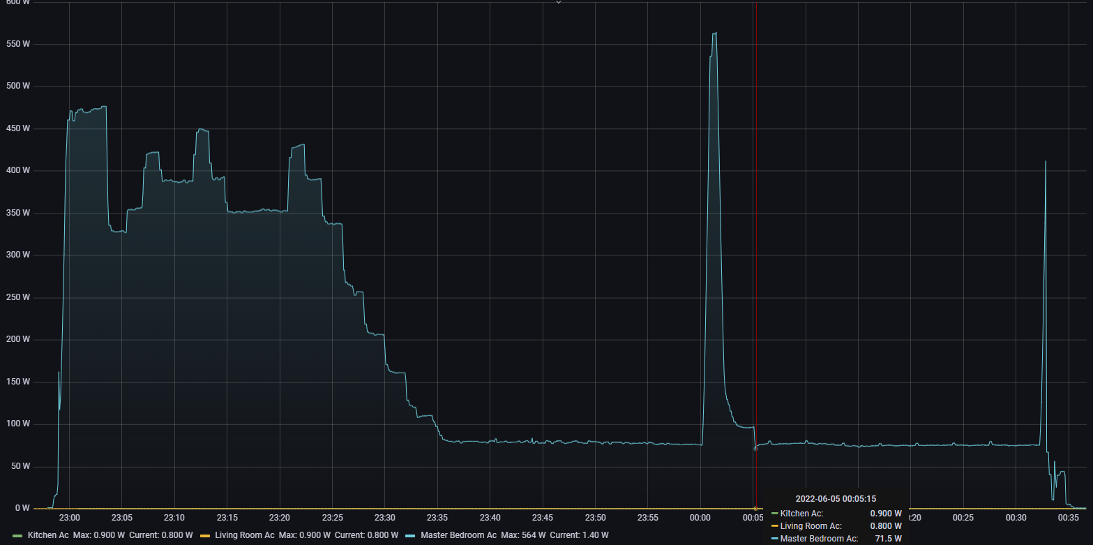

1 ώρα πριν, alexdeskas είπε
25 λεπτά πριν, johnyboy είπε
2 εικόνες= 2000 λεξεις!
Πάνω η μετριότητα, κάτω η ( σχεδόν) τελειότητα. Και τα δύο midea αλλά τελείως διαφορετικά επίπεδα ποιότητας. Ελπίζω να γίνει κατανοητό γιατί το φθηνό φτάνει να το πληρώνουμε ακριβά. Δεν θα σταθώ καν στην ποιότητα θερμικής άνεσης που προσφέρει η σταθερή συμπεριφορά του κάτω κλιματιστικού.

15 λεπτά πριν, liakjim είπε
Έχουν διαφορά στη κατανάλωση ?
για την θερμική άνεση βεβαίως και έτσι είναι όπως το λες
32 λεπτά πριν, dimostr είπε
Αν υπάρχει επαρκής μόνωση και βοηθάει η διαρρύθμιση βεβαίως και μπορεί να καλύπτει το οποιοδήποτε κλιματιστικό το χώρο
Η διαφορά στην τιμή είναι γύρω στα 50€ ακριβότερο το Midea.
599€ inventor,   653€ Midea
Seer και Scop παρόμοια...με λίγο καλύτερο seer το inventor 6.8 έναντι 6.5 του Midea.
Οπότε δε έχει να κάνει με φθηνό ή ακριβό...
