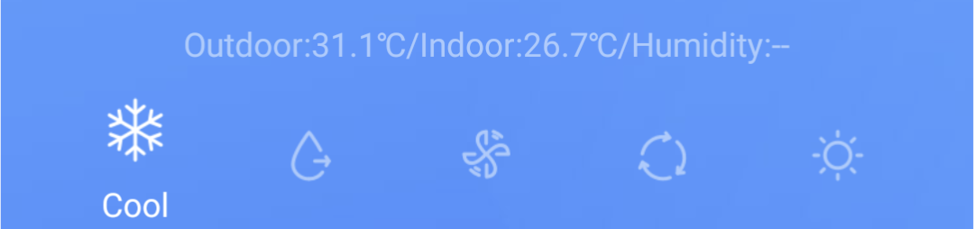

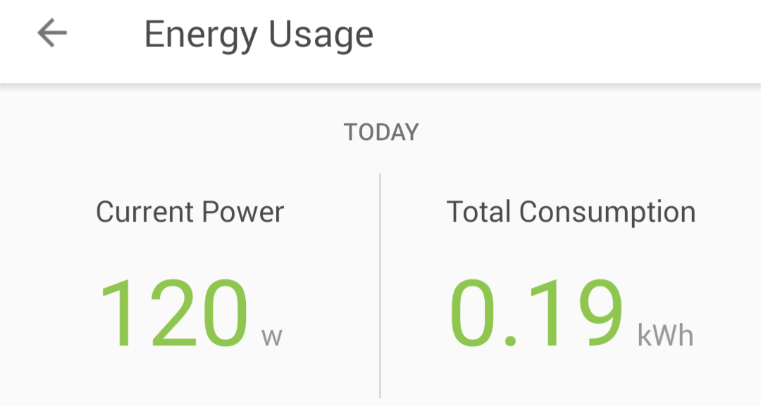

Καλησπέρα, αν και νωρίς ακόμα χωρίς καύσωνες θα ήθελα να μοιραστώ μαζί σας τις πρώτες εντυπώσεις από ένα midea xtreme save 9αρι σε υπνοδωμάτιο περίπου 11τμ.
Ζητούμενη 27: σταθερά σε 26.7-26.8 με εξωτερική όπως δείχνει η εφαρμογή 31.1 (δε ξέρω αν είναι πραγματική ή αν απλά τραβάει από κάπου δεδομένα καιρού της περιοχής - αυτή τη στιγμή το χτυπάει ο ήλιος το δωμάτιο και την εξωτερική μονάδα οπότε δε νομίζω να είναι πραγματική).
Κατανάλωση ~120w
Μέτρηση με tp link hs100
