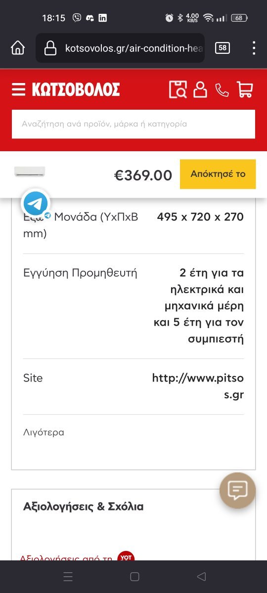

Λυπάμαι , αλλά αν σου είπαν 7 , εννοώντας 2+5, σε κορόιδεψαν:

Δες στο σκρουτζ το πρώτο μαγαζί που βγαίνει στο Haier που έβαλα πιο πάνω. Λέει 2 χρόνια εγγύηση ενώ η αντιπροσωπεία δίνει 5 = παραεισαγωγη. Το ίδιο και στα tcl.

Το ξέρω αυτό του Κωτσόβολου. Στην pitsos ρώτησα και μου είπαν αυτό που γράφω για 7. Ο φίλος μου ιδιοκτητης του Κωτσόβολου Σαντορίνης (franchise) μου είπε ότι η εγγύηση είναι "ότι σου είπε η pitsos". Έχω ζητήσει γραπτή επιβεβαίωση από την pitsos με email.  Θα πω εδώ τι μου είπαν τελικά.
Εδώ είναι οι όροι
https://media3.bsh-group.com/Documents/20219816_Pitsos_AC_7years_warranty_terms_2022.pdf

Τους διάβασα και μου φαίνονται φυσιολογικοί δηλ. με τις συνήθεις επιφυλάξεις. Δεν νομίζω ότι η TCL ή η Inventor δίνουν 10 χρόνια ότι και να γίνει!
7 χρόνια λοιπόν. Ωραία!

Όντως. Έκανα λάθος. Ο κωτσος επίσης.  Είναι μια χαρά. Οπότε μια πολύ ελκυστική επιλογή για την τιμή του.
