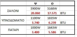

Παραθετω αναγκες σε btus απο μηχανολογο ... και θελω την γνωμη σας για το ΣΑΛΟΝΙ ( κυριως χωρος με κουζινα ) Toshiba edge 18000 ( εως 20500 σε ψυξη και 22000 Θερμανση ) ή Gree Pular 18000 ( εως 21500 σε ψυξη και 23900 Θερμανση ) ? ( αν και με τα ιδια λεφτα για toshiba edge 18 μπορεις να παρεις Gree Pular 24αρι ( εως 30200 σε ψυξη και 32200 Θερμανση ) . Eσεις τι θα επιλεγατε ? Σας ευχαριστω προκαταβολικα !

Παραθετω αναγκες σε btus απο μηχανολογο ... και θελω την γνωμη σας για το ΣΑΛΟΝΙ ( κυριως χωρος με κουζινα ) Toshiba edge 18000 ή Gree Pular 18000 ? ( αν και με τα ιδια λεφτα για toshiba edge 18 μπορεις να παρεις Gree Pular 24αρι ). Eσεις τι θα επιλεγατε ? Σας ευχαριστω προκαταβολικα !
22αρι edge.

22αρι edge.
Ευστοχη η απαντηση σου αλλα αν δεν μπορω να ανεβω οικονομικα σε 22αρι ( 1300 ευρω ) να παω σε 24αρι pular (1000 ευρω) ή στο 18αρι edge με 1080 ?
Προσωπικά δεν θα έπαιρνα gree.
