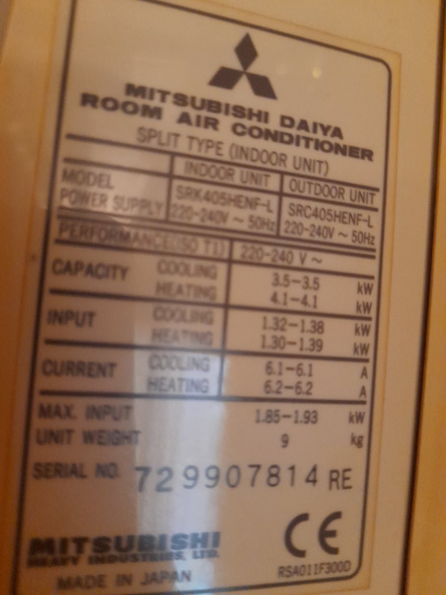

Το παρακάτω "μη Inverter" κλιματιστικό πρέπει να αντικατασταθεί άμεσα. Είναι 12αρι προ 2000...
Το θέμα είναι είναι οτι είναι 12αρι με CAPACITY 4kW Θέρμανση...Datasheet ψάχνω αλλά δεν βρήσκω.
Το θέμα είναι ακόμα οτι νέο Inverter 12αρι με 2.5-3kw (ονομαστική) απόδοση θα καλύπτει? Αρχικά κοίταγα για 18αρι...αλλά δεν παίζει ανεξάρτητη 16Α γραμμή στο σπίτι. Το κλιματιστικό είναι πάνω σε "εντοιχισμένη" γραμμή μαζί με κάποια φώτα. Το παλιό δεν έχει θέμα με τη γραμμή τόσα χρόνια.
Οι απώλειες βγαίνουν απο το γνωστό site 3ΚW (30τμ)...Aλλά με το παλιό δέν είχαν κανένα παράπονο, το δύσκολο είναι αν καλύπτει νέο 12αρι 500-700 euro range...

27 λεπτά πριν, m4rk0s είπε
Οι απώλειες βγαίνουν απο το γνωστό site 3ΚW...Aλλά με το παλιό δέν είχαν κανένα παράπονο, το δύσκολο είναι αν καλύπτει νέο 12αρι 500-700 euro range...

6 λεπτά πριν, liakjim είπε
Σωστός και φαίνεται να καλύπτεται σε όλα, αλλά δεν φτάνουμε 1000euro...

1 ώρα πριν, liakjim είπε
Με 12αρι συμφωνούμε ότι δύσκολα θα καλύψει, σωστά? Ίσως το capacity σε on/off (στο ταμπελακι) να ήταν το max και όχι το nominal? οποτε και 12αρια με max 3.8-4 μας κανουν?

2 λεπτά πριν, m4rk0s είπε
Αν έχει 3KW ο χώρος, λογικά θα φτάνει 12αρι.

17 ώρες πριν, liakjim είπε
Σωστά, θα επιβεβαιώσω και με τις θερμίδες που προκύπτουν από τα Ακάν σώματα του χωρου, που με πετρέλαιο ήταν μια χαρά τότε παλιά...
