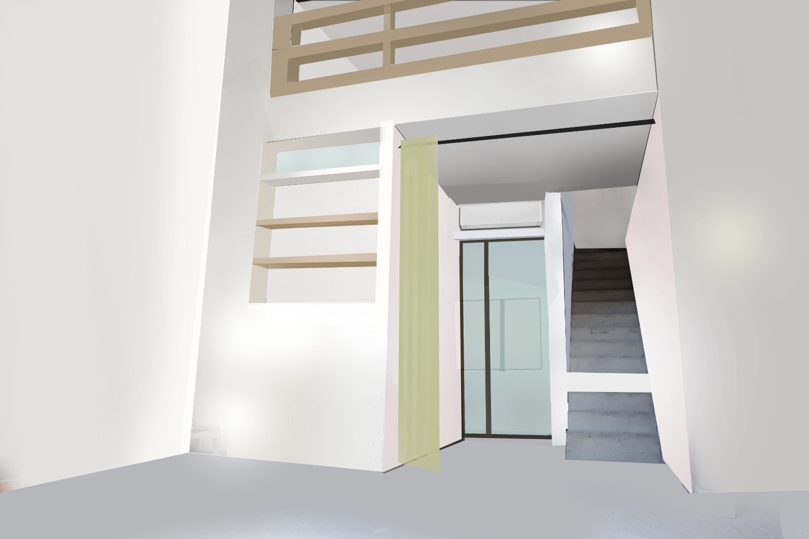

Καλησπέρα στην ομάδα ! Διαμορφωνω ενα ψηλοταβανο καταστημα σε airbnb με προοπτικη να μπορει να σταθει και σαν μονιμη κατοικια. Στο εμπρος μερος υπαρχει ψηλοταβανος χωρος 5.5 μετρων 28 τετραγωνικων  και αντιστοιχα στο βαθος κατω και πανω απο το παταρι δυο υπνοδωματια που θα εχουν ξεχωριστο κλιματισμο. Δεν φαινεται πως θα εχω τοσο προβλημα στην ψυξη οσο στην θερμανση λογω του ψηλου ταβανιου ... σκοπευω για αυτο να χρησιμοποιησω και ανεμιστηρα ταβανιου για σπρωχνω θερμοτητα κατω ανακατευοντας τον αερα. Οι αναγκες ειναι μεταξυ 18000 ελαχιστο - 24000 btu max. Ειμαι αναμεσα σε shorai edge 18αρι και gree pular 18 ( αν και με τα ιδια χρηματα edge 18αρι μπορω να παω βεβαια σε pular 24αρι  ) .Η μοναδα θα τοποθετηθει κατω απο το ταβανι σε χωλ κομβο μεταξυ ενιαιου - δυο υπνοδωματιων - τουαλετας ( δειτε φωτο). παρακαλω να αιτιολογησε οσο δυνατον την απαντηση σας. Ευχαριστω προκαταβολικα !
·  Χρήση κλιματιστικού προσδιορίζοντας αν είναι για αποκλειστική ψύξη, θέρμανση ή και τα δύο. Επιτρέπεται ο προσδιορισμός της βαρύτητας πχ 40% ψύξη / 60% θέρμανση
·  Συχνότητα χρήσης πχ περιστασιακή ή αποκλειστική πηγή θέρμανση κτλ: Αποκλειστική πηγή θέρμανσης και ψύξης
·  Χώρος που θα τοποθετηθεί με προσδιορισμό των τετραγωνικών και αν θα είναι ενιαίος πχ Ενιαίος χώρος 30τμ σαλόνι-κουζίνα με ταβανι 5.5 μετρα
·  Τοποθεσία προσδιορίζοντας ελάχιστες και μέγιστες θερμοκρασίες: Ηράκλειο Κρητης
·  Πληροφορίες περί μονώσεων, κουφώματα, ιδιαιτερότητες χώρου (πχ έντονη ηλιοφάνεια, ψηλοτάβανο, μαγαζί με ανοιχτές πόρτες κτλ): Καλούτσικες μονώσεις, νοτιος προσανατολισμός, διπλα ενεργειακα κουφωματα, λογω ψηλου ταβανιου δεν υπαρχει τοσο προβλημα στην ψυξη οσο ενδεχομενως στην θερμανση. Γενικα δεν τον χτυπαει ηλιος το καλοκαιρι καθολου ενώ το χειμωνα μπαινει μεσα ολος ο ηλιος από κουφωμα πλατους 2.5 μετρων και υψους 5 μετρων
ΑΠΩΛΕΙΕΣ
3506.20Watt
3015.34KCal/h
116.87Watt/m2
100.51KCal/h/m2
Επεξ/σία από kostis1979

1 ώρα πριν, kostis1979 είπε
ΑΠΩΛΕΙΕΣ
3506.20Watt
3015.34KCal/h
116.87Watt/m2
100.51KCal/h/m2
Έκανες αλλαγή χρήσης στην πολεοδομία;

1 λεπτό πριν, kostis1979 είπε
Ναι το εχει αναλαβει ο μηχανικος
Άρα θα ξέρει τις απώλειες με ακρίβεια χιλιοστού καθώς περιλαμβανεται στη μελέτη . Ρώτησέ τον και μετά πες μας

Δεν νομιζω οτι την εχει ολοκληρωσει μιας και ξεκινησαμε τις πρωτες παρεμβασεις ( που ισχυαν και στο σχεδιο του καταστηματος ) πριν κανα μηνα αλλα τωρα θα ξεκινησουμε να περναμε ηλεκτρολογικα και πρεπει να περασει οτι χρειαζεται υποδαπεδια και ο ψυκικος οποτε ειναι αμεση η αναγκη να αποφασισω για να συνταχθει και η μηχανολογικη μελετη. με τις απωλειες που αναφερω βασει προγραμματος δεν μπορω να εχω μια γνωμη για το ποιο απο τα δυο κλιματιστικα ειναι καλυτερη περιπτωση ? Ευχαριστω προκαταβολικα

2 ώρες πριν, kostis1979 είπε
3506.20Watt
Αυτά τα νούμερα δεν συμβαδίζουν

Απο οτι μου ειχε πει στην ψυξη μας καλυπτει και 18αρι αλλα στη θερμανση θελουμε 24αρι λογω ψηλοταβανου ... απο οτι εχω καταλαβει ομως ειναι καποια 18αρια που μπορει να ειναι καλυτερα και απο αλλα 24αρια στη θερμανση. Αυτο σε συνδυασμο με το οτι μελλοντικα σκεφτομαι να βαλω και ενεργειακο τζακι με οδηγησε στη σκεψη οτι μπορω να κανω με 18αρι δουλεια στην ψυξη και ισως και στην θερμανση αν ειναι ενα καλο μηχανημα με τη βοηθεια ανεμιστηρα ταβανιου και μελλοντικα τζακιου

59 λεπτά πριν, kostis1979 είπε
Δες λίγο με τον μηχανικό σου τα νούμερα μιας και με αυτά που πες, λογικά θα σε καλύπτει κάτι αρκετά χαμηλότερο από 18άρι (Κρήτη  = μαλακός χειμώνας, μαλακό καλοκαίρι και οι ηλιοφάνειες που λες είναι και αυτές υπέρ σου).
Πχ να βάλεις ένα haori 13άρι ή 16άρι που είναι και κουκλί και ίσως να παίζεις και με μεγαλύτερα seer/scop χωρίς φαινόμενα on-off.
ΥΓ Καλύτερα όχι gree, δεν ξέρουμε τι παίζει με το θέμα αντιπροσωπίας.
Πριν την έναρξη οποιοδήποτε εργασιών ,εφ'οσον τηρείται ο νόμος για την αλλαγή χρήσης) προηγούνται όλες οι μελέτες. Είναι σαν να βγάζεις οικοδομική άδεια από την αρχή.
Κάνουμε "κρα" να βρούμε κανονική μελέτη απωλειών ενώ την έχεις έτοιμη. Καταλαβαίνεις τη διαφορά νομίζω σε σχέση αυτό που βγαζει το σάιτ.
