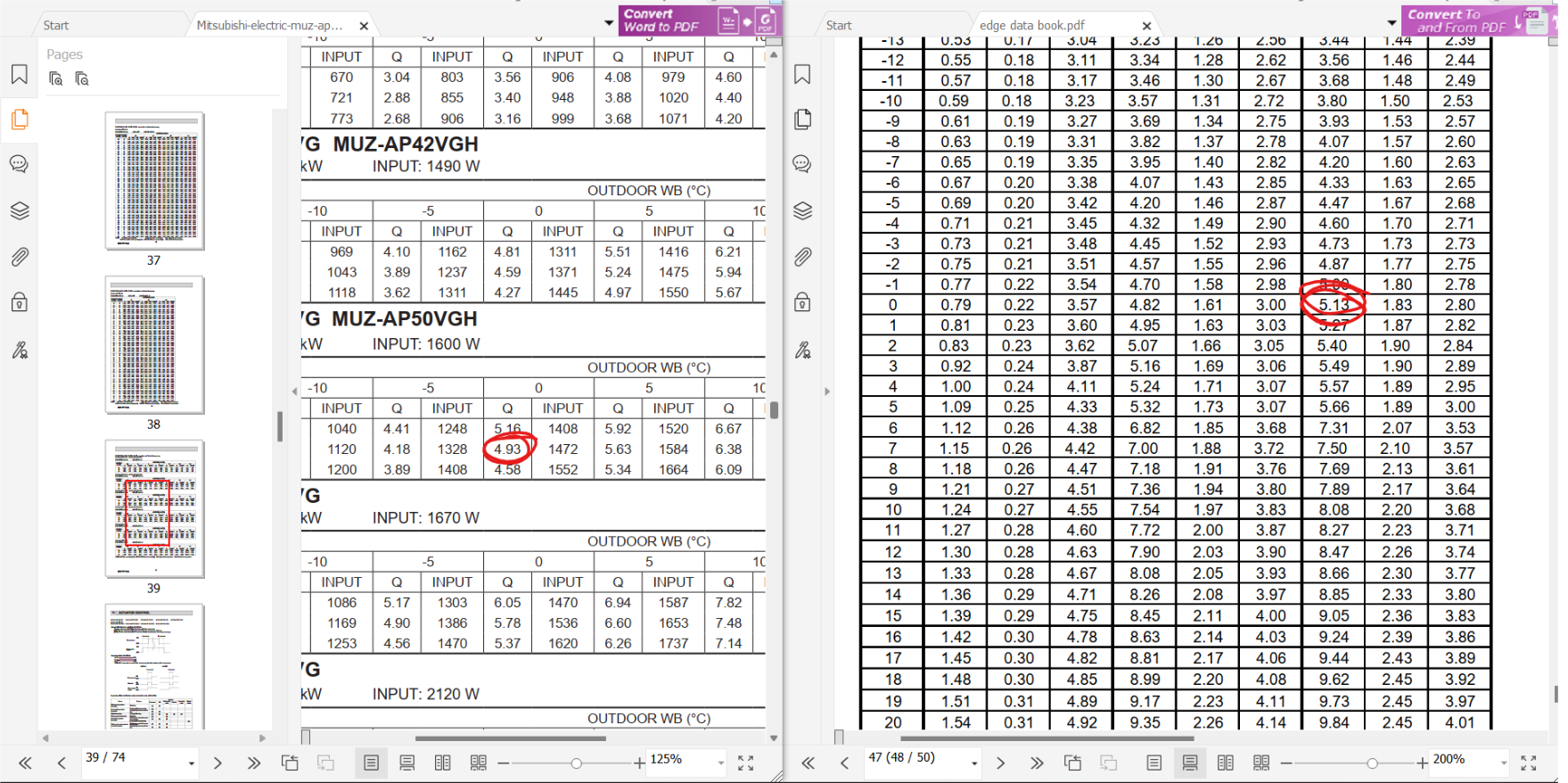

Μοναδική ένσταση ότι σε θερμό έχει υψηλό φορτίο σχεδιασμού (αυτά τα 2.6KW) , πράγμα που πιθανότατα σημαίνει ότι δεν κατεβαίνει πολύ σε watts σε θέρμανση.
πχ θα προτιμούσα κάτι τέτοιο:
βλέπουμε πόσο χαμηλότερο φορτίο σχεδιασμού έχει σε θερμό.
Αλλά σε ψύξη το Hisense πρέπει να είναι πολύ καλό.
Δεν θα έπαιρνα gree στην Ελλάδα σήμερα μιας και η εδώ αντιπροσώπευση είναι το λιγότερο σκιώδης.
https://www.plaisio.gr/klima-spitiou/klimatismos/klimatistika-toixou/midea-xtreme-save-series-ag1-12nxd6-i-o-klimatistiko-12-000-btu-h_3948501
https://www.bestprice.gr/item/2156146051/toshiba-shorai-edge-ras-b22j2kvsg-eras-22j2avsg-e.html
και πάρε έξτρα το wifi.
Αλλιώς και το mitsubishi μια χαρά είναι. Τα bosch είναι φασόν midea οπότε το ξεχνάς για θέρμανση.
Κάνε έναν υπολογισμό απωλειών από το ερωτηματολόγιο με θερμοκρασία 18C. Θα το τρέξεις δύο φορές, μία για τον χώρο των 40τμ και μια για το Υ/Δ.

Δεν είναι όλα τα 18άρια ίδια. Έχουμε δει 18άρια να πάνε 2700W (mitsubishi) και άλλα μέχρι 1800W. Θα πρέπει να δεις στα installation manuals τι λέει ο έκαστος κατασκευαστής.
Σου έβαλα το edge γιατί έχει υπερδιπλάσια εγγύηση και είναι (λίγο) πιο δυνατό σε θέρμανση. πχ 5.13KW vs 4.93KW στους μηδέν (αν τα θέλει ο χώρος σου).
Όσο για τα lg, έχουμε ακούσει διάφορα (πλαστικά που σπάνε , βλάβες κτλ). Προσωπικά θα τα απέφευγα.
