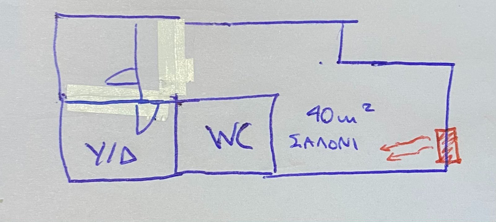

Καλησπερα παιδια,
Θα ηθελα τις συμβουλες σας καθως προσφατα μετακομισα αθηνα και ολοι με συμβουλευουν πως δεν θα αντεξω χωρις air condition 😅
Οι πληροφοριες ειναι οι παρακατω:
1. Κατοψη διαμερσιματος (φωτογραφια).
2. Μονο για ψυξη.
3. Μπατζετ 500-600ευρω με εγκατασταση.
Α) Θεωρειτε υπαρχει περιπτωση να ψυχει και το Υ/Δ στο τελος του διαδρομου ή θα χρειαστει και δευτερο;
Β) Μπορειτε να μου προτεινετε καποια μοντελα (μαρκα, BTU, κτλ);
Γ) Τι αποψη εχετε για τα TESLA;
Ευχαριστω πολυ!

36 λεπτά πριν, sfang0z είπε
Καλησπερα παιδια,
2. Μονο για ψυξη.
Ευχαριστω πολυ!
Α) εξαρτάται από τις  απώλειες γενικότερα και την καλύτερη τοποθέτηση κλιματιστικού όχι εκεί που το έχεις βάλει
Β) εξαρτάται απο τις απώλειες
Γ) μην τσιμπάτε στο όνομα
Συνδέστε για να σχολιάσετε

47 λεπτά πριν, sfang0z είπε
Καλησπερα παιδια,
2. Μονο για ψυξη.
Ευχαριστω πολυ!
Κάνε έναν υπολογισμό απωλειών από το ερωτηματολόγιο με θερμοκρασία 18C. Θα το τρέξεις δύο φορές, μία για τον χώρο των 40τμ και μια για το Υ/Δ.
