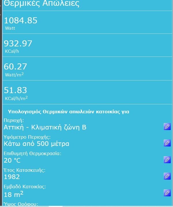

5 ώρες πριν, nomikosas είπε
Δειτε πως ειναι στο σχεδιο που εκανα
Το δωματιο 1 ειναι μικρο σχετικα εχει το γραφειο μου
το δωματιο 2 ειναι κρεβατοκαμαρα, αυτο το δωματιο ειναι βορεινο
μετα εχουμε σαλοκουζινα και wc .
Αν μπει στην σαλοκουζινα πανω απο την μπαλκονοπορτα και να χτυπαει μεχρι απεναντι στην πορτα του δωματιου 2, δεν θα παει η ζεστη και στο δωματιο 2 και γενικα παντου?
Συνολικα ειναι 60τμ
ξανα εκανα τον υπολογισμο
Τι λετε να κανω;Μας νοιαζει και η καταναλωση να ειναι σχετικα χαμηλη οσο γίνεται
Eυχαριστω πολυ
3 κλιματιστικά. Θα πρέπει να ξανατρέξεις το εργαλείο άλλες 3 φορές. Μια για κάθε χώρο.

3 ώρες πριν, nomikosas είπε
Με τα νεοτερα δεδομενα να δω ενα 18.000btu για το σαλονι και ενα 12.000btu για την κρεβατοκαμαρα;
Oι πορτες ειναι ανοιχτες των δυο δωματιων , δεν θα πηγαινει η ζεστη και στο δωματιο 1;
60τμ ειναι συνολο
@liakjim  τι λες σχετικα με το πλανο για 18αρη και 12αρη στο 2o δωματιο;
Ποια κλιματιστικα να βαλω ωστε να εχω και αποδοση και καλη καταναλωση  στην θερμανση
18αρη https://www.skroutz.gr/s/28546302/Mitsubishi-MSZ-MUZ-AP50VG-K-Κλιματιστικό-Inverter-18000-BTU-A-A-με-WiFi.html?from=sku_spec_variations
+ 12αρη https://www.skroutz.gr/s/28546272/Mitsubishi-MSZ-MUZ-AP35VG-K-Κλιματιστικό-Inverter-12000-BTU-A-A-με-WiFi.html?from=sku_spec_variations
ή να δουμε καποιο αλλο?
Στο σεναριο που βαζω και στο δωματιο 1 ενα κλιματιστικο παραλληλα με αυτο της σαλοκουζινας, θα υπαρξει προβλημα με τις εξωτερικες μοναδες τους, που θα χωρεσουν εξω στο μπαλκονι; Δεν θα υπαρχει χωρος , μηπως εκει θα πρεπει να βαλω μια εξωτερικη μοναδα που να δινει στα δυο κλιματιστικα μεσα της σαλοκουζινας και του δωματιου 1;
Η να μην ασχοληθω και να βαλω μονο σαλοκουζινα και δωματιο 2? σε αυτη την περιπτωση και με ανοιχτη την πορτα το μικρο δωματιο 1 δεν θα θερμαινεται ;
Στο ιδιο μπαλκόνι χωράνε μικρο κ μεγάλο. Η εξ. μονάδα του μεγαλου κατω, του μικρου πανω. Αν υπαρχει τροπος να γινει δες το.
