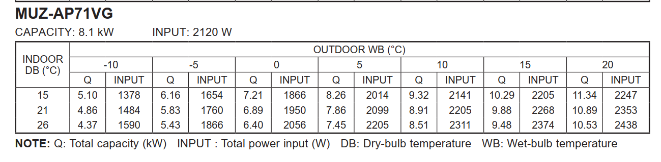

ΥΓ2 Προσωπικά θα έπαιρνα αυτό σε Mitsubishi https://www.skroutz.gr/s/30719214/Mitsubishi-MSZ-MUZ-AP71VG-K-Κλιματιστικό-Inverter-24000-BTU-A-A-με-WiFi.html
Έχει πολύ χαμηλότερο φορτίο σχεδιασμού από το heavy οπότε θα έχει λογικά χαμηλότερα ελάχιστα watts ενώ δεν φαίνεται να του λείπει δύναμη ψηλά:

Με αυτά που μας έχεις πει, το ap71vg (K αν θέλεις και wifi).

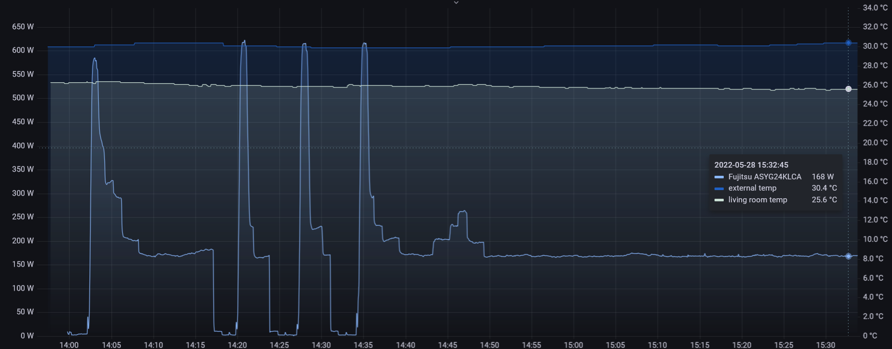

9 ώρες πριν, liakjim είπε
Άντε και καλό μας καλοκαίρι. Πρώτο άναμμα του Asyg24klca/ Το σπίτι ακόμη ψιλοδροσερό οπότε στους 26C ξεκίνησε το on-off οπότε και μπήκε 25C.
