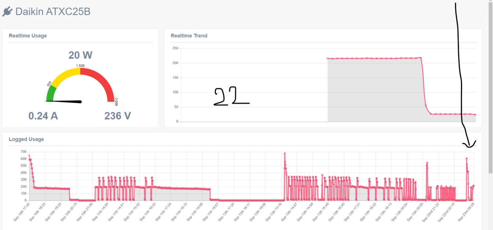

19 λεπτά πριν, energy52 είπε
@dimostr αν κανεις ενεργειες να ρθει το σερβις να το δει, καθυστερησε το να πιασουν τα κρυα γιατι θα σου πουν πως ειναι φυσιολογικη συμπεριφορα με τετοιο καιρο και θα σου σπασουν τα νευρα..επειδη παρακολουθω τη συζητηση να σου πω τη γνωμη μου συμφωνω με τον Liakjim οτι ειναι μεγαλο για το χωρο σου εξ αρχης, κι οσον αφορα τα τριλεπτα on/off,  πιθανον ειναι θεμα προγραμματισμου σε χαμηλες απαιτησεις,οποτε και πλακετα να αλλαξεις δεν θα λυσεις το προβλημα και θα απογοητευτεις χειροτερα..αν το βαλεις 22 ή 23 παλι πριονια κανει ή μενει στα 180w ? τσπ σε πια επιθυμητη δεν το κανει;
Τον χειμώνα κάνει πριόνια στους 21 και κάτω αν βάλω 22 23 δε κάνει αλλά δε μπορώ σε θέρμανση 22 23 γιατί πάει μέσα 25 βαθμούς δεν αντέχεται , δε θα συμφωνήσω για το ότι είναι μεγάλο για το χώρο γιατί σε χώρο με ίδιες απαιτήσεις έχω το kuro και δε κάνει τέτοια , για την πλακέτα η ίδια daikin το έχει αναφέρει δε το λέω εγώ , λογικά θεωρούν ότι αν αλλάξουν πλακέτα όπου θα έχει άλλο προγραμματισμό θα το διορθώσουν το πρόβλημα και ναι θα περιμένω να κρυώσει ο καιρός

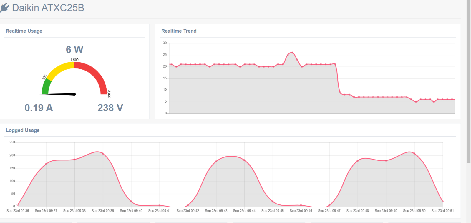

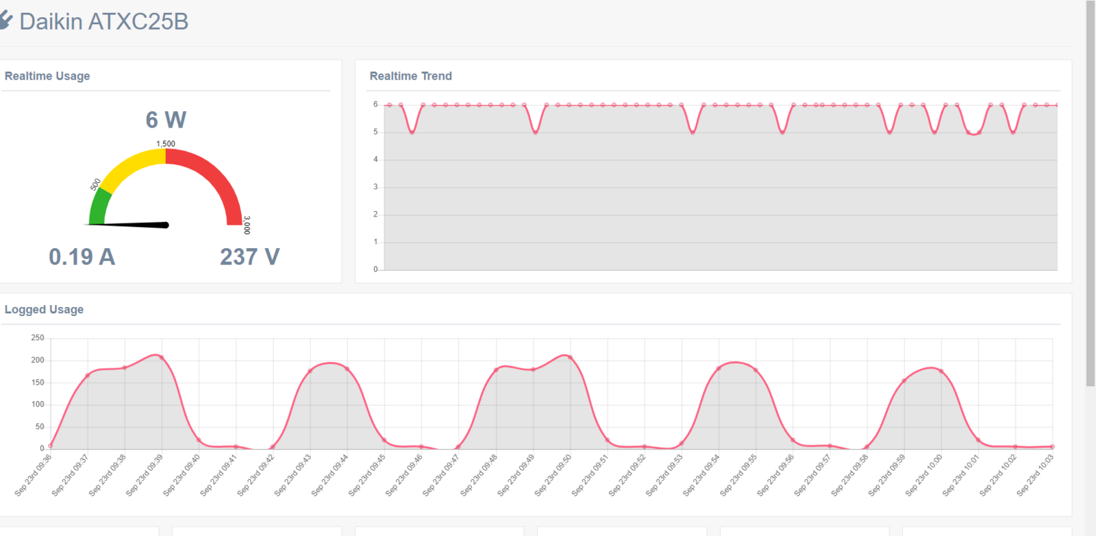

@liakjim δοκιμη πρωινη για να μην περιμενω μεχρι το βραδυ  toyotomi kuro χωρις ifeel αναψε στους 22 βαθμους εκανε peak στα 507 watt και μολις μετα απο τρια λεπ[τα επιασε πανω στο κλιματιστικο 23 εσβησε και παραμενει σβηστο οπως λογικα πρεπει να συμβαινει αυτο τον καιρο , νομιζω οτι αν βαλεις σε αντιπαραβολη την εικονα του daikin ειναι σχιζοφρενεια αυτο που συμβαινει σε ¨'επωνυμο' κλιματιστικο και για να ειμαστε και συντονισμενοι ανεβαζω και το daikin που απλα δεν ειναι κλιματιστικο αλλα ΜΠΡΙΚΙ και κοιταξτε τι κανει 22 ρυθμιση αναψε με peak 606 watt και συνεχιζει να αναβοσβηνει στο κλασικο τριλεπτο και ασ εχει θερμοκρασια το δωματιο στο υψος του γραφειου 24,7 δε μπορω να φανταστω τι δειχνει εκει πανω που ειναι το κλιματιστικο ΑΠΛΑ ΜΙΛΑΜΕ ΓΙΑ ΜΠΡΙΚΙ ΑΓΑΝΩΤΟ

4 λεπτά πριν, liakjim είπε
Και το kuro έχει μείνει σβηστό ως τώρα;
ναι ανψε λιγο οπως ειπα παραπανω επιασε θερμοκρασια και εσβησε και εμεινε ετσι γιατι δε πεφτει η θερμοκρασια  ιδιες θερμοκρασιες ιδιες συνθηκες με κλειστες πορτες και τα δυο , χωρις i feel to kuro

34 λεπτά πριν, dimostr είπε
Οκ, άρα εις αναμονή αυτοψίας της daikin.
Πάντως τα αποτελέσματα σου ταιριάζουν με το video που τους είχα στείλει
Συνδέστε για να σχολιάσετε
Κοινοποίηση σε άλλες σελίδες
19 λεπτά πριν, liakjim είπε
οπως εχει παραδεχτει και η daikin κατι τρεχει με τον προγραμματισμο , το βλεπεις και συ το βλεπω κι εγω και αφου ειναι δυο που συμπιπτουν δεν ειναι τυχαιο ειναι γεγονος και πιστευω οτι και αλλοι εαν βαλουν καταγραφικα θα δουν τα ιδια , θα ειχε ενδιαφερον να δουμε καταγραφη απο ftxc
