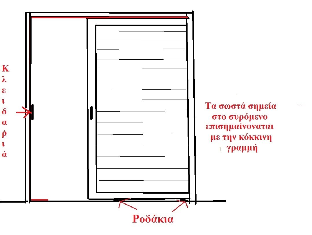

afm Δημοσ. 5 Νοεμβρίου 2020 Δημοσ. 5 Νοεμβρίου 2020 (επεξεργασμένο) Αν βάλεις το καλώδιο κάτω προς τον τοίχο που ανοίγει η συρόμενη, όταν αυτή ανοίγει ή κλείνει τα ροδάκια της θα περνάνε πάνω από το καλώδιο με αποτέλεσμα αυτό να κοπεί λόγω βάρους. Η σωστή θέση αν το βάλεις κάτω είναι κοντά στον τοίχο προς τον οποίο κλείνει η πόρτα (εκεί που είναι η κλειδαριά). Βέβαια πάντα μπορείς να βάλεις την προέκταση - καλώδιο από την πάνω μεριά της πόρτας (σε όποιο σημείο θέλεις) που δεν θα δέχεται πίεση και δεν θα κινδυνεύει να κοπεί από τα ροδάκια. Κοίτα το παρακάτω πρόχειρο σχήμα για τις θέσεις (κόκκινες γραμμές) που μπορείς να βάλεις την προέκταση - καλώδιο χωρίς φόβο. Μπορείς να το τοποθετήσεις και από την μεριά της κλειδαριάς εκτός κι αν το συρόμενο κλείνει πολύ σφικτά όπως κάποια καινούρια. Επεξ/σία 5 Νοεμβρίου 2020 από afm
vforvaggelis Δημοσ. 5 Νοεμβρίου 2020 Δημοσ. 5 Νοεμβρίου 2020 2 ώρες πριν, afm είπε Αν βάλεις το καλώδιο κάτω προς τον τοίχο που ανοίγει η συρόμενη, όταν αυτή ανοίγει ή κλείνει τα ροδάκια της θα περνάνε πάνω από το καλώδιο με αποτέλεσμα αυτό να κοπεί λόγω βάρους. Η σωστή θέση αν το βάλεις κάτω είναι κοντά στον τοίχο προς τον οποίο κλείνει η πόρτα (εκεί που είναι η κλειδαριά). Βέβαια πάντα μπορείς να βάλεις την προέκταση - καλώδιο από την πάνω μεριά της πόρτας (σε όποιο σημείο θέλεις) που δεν θα δέχεται πίεση και δεν θα κινδυνεύει να κοπεί από τα ροδάκια. Κοίτα το παρακάτω πρόχειρο σχήμα για τις θέσεις (κόκκινες γραμμές) που μπορείς να βάλεις την προέκταση - καλώδιο χωρίς φόβο. Μπορείς να το τοποθετήσεις και από την μεριά της κλειδαριάς εκτός κι αν το συρόμενο κλείνει πολύ σφικτά όπως κάποια καινούρια. Απιθανος! Σε ευχαριστω πολυ. Δυσκολο να μπορεσω να το βαλω στα σωστα σημεια, θα δω τι μπορω να κανω. Και παλι σε ευχαριστω παρα πολυ!
