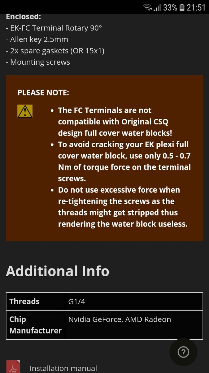

malakudi Δημοσ. 2 Αυγούστου 2020 Δημοσ. 2 Αυγούστου 2020 Θα ήθελα να ρωτήσω όσους ξέρουν αν το terminal στο EK-MLC Phoenix GPU module είναι συμβατό με τα άλλα full card GPU waterblocks που πουλάει η EKWB. Επειδή πλέον δεν παράγει EK-MLC Phoenix modules για RTX κάρτες και μόνο ξεστοκάρει κάποια για Pascal κάρτες που έχουν μείνει, σκέφτηκα να πάρω ένα module από Pascal, να ξεβιδώσω το terminal με τη σωλήνα και τα QDC και να το βιδώσω σε ένα άλλο EKWB waterblock για RTX κάρτες. Θεωρητικά είναι ένα https://www.ekwb.com/shop/ek-fc-terminal-rotary-90-black συν το βιδωτό fitting συν τη σωλήνα συν το QDC και θα δουλέψει. Θα μου πεις γιατί δε παίρνεις τα κομμάτια να το κάνεις, πιο φθηνό δε θα βγει; 65 ευρώ πουλάνε τα EK-MLC Phoenix GPU modules από κάποιες 1080, 25 κάνει το EK-FC terminal rotary 90 και 20 ένα QDC fitting και 8 δύο βιδωτά fittings + σωλήνα, βγαίνει σχεδόν το ίδιο και δε θα έχει και το sleeving που έχει το EK-MLC Phoenix GPU module. Έχει κανείς άποψη αν όντως θα δουλέψει αυτό που σκέφτομαι; 1
niko13 Δημοσ. 2 Αυγούστου 2020 Δημοσ. 2 Αυγούστου 2020 (επεξεργασμένο) Λογικα θα δουλεψει ετσι οπως φαινεται απο photo.. τρεις βιδες δεν εχει το module σου? Γιατι δεν στελνεις απευθειας mail ekwb? Nα εχεις ησυχο το κεφαλι σου.. Απαντανε, εχω στειλει αρκετες φορες Επεξ/σία 2 Αυγούστου 2020 από niko13

akoinonitos Δημοσ. 2 Αυγούστου 2020 Δημοσ. 2 Αυγούστου 2020 (επεξεργασμένο) 20 λεπτά πριν, malakudi είπε Ναι αλλά έτσι όπως το λες δε θα είναι rotary το terminal, θα είναι fixed position. Αν είναι να αγοράσω το rotary terminal χωριστά και QDC χωριστά, τα ίδια λεφτά θα βγει με το να αγοράσω αυτά που είναι σε προσφορά και να το ξεβιδώσω, και θα έχω και το ωραίο sleeving. Αρκεί να ταιριάζει βέβαια. μα στο γραφει οτι δεν ταιριαζει, αυτο καταλαβαινω εγω τουλαχιστον "not compatible with original csq designe full cover waterbloks, εχεις το radiator module της ek η θα το αγορασεις και αυτο ,αν δεν το εχεις τι ψυγειο θες ,ποσες και ποιες καρτες θελεις να βαλεις πανω ? Εσυ θες να δωσεις στην ουσια 68 ευρω για να συνδεσεις μια καρτα με το radiator module? Πολλα μου φαινονται, υπαρχει και η alphacool. Εγω πηρα προσφατα αυτα https://www.alphacool.com/shop/tubes/tubes/26890/alphacool-eisbaer-tpv-extension-set-900-tubes-and-fittings?c=20625 https://www.alphacool.com/shop/tubes/tubes/26889/alphacool-eisbaer-tpv-extension-kit-tube-and-fittings?c=20625 Επεξ/σία 2 Αυγούστου 2020 από akoinonitos 1
malakudi Δημοσ. 2 Αυγούστου 2020 Μέλος Δημοσ. 2 Αυγούστου 2020 Original CSQ design full cover waterblocks είναι κάποια παλιά, πχ https://www.ekwb.com/shop/ek-fc980-gtx-nickel-original-csq , στα current waterblocks μπαίνει αυτό το rotary 90 terminal. Το θέμα είναι αν είναι ακριβώς το ίδιο και στα παλιά MLC GPU modules. Έχω ένα MLC 360 radiator κι ένα MLC 240 radiator. Θέλω να πάρω blocks για τις δύο RTX 2080 και να μπουν στο 360 MLC. Στο 240 MLC θα μπει η CPU. Ίσως τα κάνω ένα loop όλα, ίσως όχι. Κουτί το O11 Dynamic XL.
akoinonitos Δημοσ. 2 Αυγούστου 2020 Δημοσ. 2 Αυγούστου 2020 (επεξεργασμένο) 1 ώρα πριν, malakudi είπε Original CSQ design full cover waterblocks είναι κάποια παλιά, πχ https://www.ekwb.com/shop/ek-fc980-gtx-nickel-original-csq , στα current waterblocks μπαίνει αυτό το rotary 90 terminal. Το θέμα είναι αν είναι ακριβώς το ίδιο και στα παλιά MLC GPU modules. Έχω ένα MLC 360 radiator κι ένα MLC 240 radiator. Θέλω να πάρω blocks για τις δύο RTX 2080 και να μπουν στο 360 MLC. Στο 240 MLC θα μπει η CPU. Ίσως τα κάνω ένα loop όλα, ίσως όχι. Κουτί το O11 Dynamic XL. Λογικα ειναι τα ιδια και στις 1xxx το πλαστικο κάλυμμα εχουν αλλαξει μονο ,μην τα κανεις ενα loop ολα θα σου ανεβαζουν οι καρτες την θερμοκρασια της cpu. Αν το Terminal αυτο κανει σε ολες τοτε δεν εχεις θεμα, απο οτι φαινεται η ek βαζει το ιδιο terminal σε ολες τις καρτες και amd και Nvidia https://www.ekwb.com/shop/ek-fc-terminal-triple-parallel-plexi δες παντως και το ενδεχομενο να αλλαξεις τους σωληνες με αυτους της alphacool θα σου βγει πολυ πιο φθηνα Τσέκαρε επισης μπορεις να βαλεις dual terminal στις καρτες ωστε να φευγουν μονο δυο σωληνες https://www.ekwb.com/shop/catalogsearch/result/?q=terminal+dual Επεξ/σία 2 Αυγούστου 2020 από akoinonitos 1
