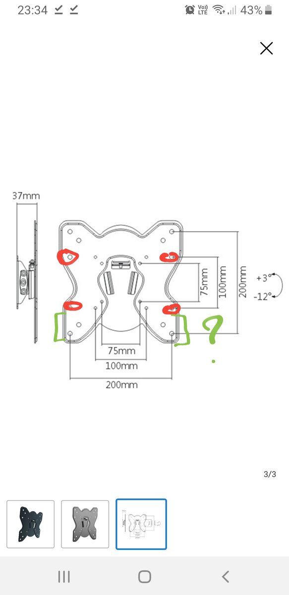

nikos121 Δημοσ. 1 Αυγούστου 2020 Δημοσ. 1 Αυγούστου 2020 (επεξεργασμένο) Ρε παιδια μια βοηθεια γιατι θα μας τρελανει αυτη η viewsonic. Θελω να παρω την viewsonic VX4380 η οποια οπως θα δειτε παιρνει vesa 200x100. Το θεμα ειναι ομως οτι εκει που ειναι οι τρυπες και με το εξογκωμα που εχει απο κατω που διαολο θα μπει η βαση;;; θα βρισκει το υπολοιπο της βασης (πρασινο χρωμα) απο κατω στο εξογκωμα. Μια αλλη 32αρα που εχω της viewsonic εχει κανονικα τις τρυπες πανω στο εξογκωμα. Αν ηταν πχ 200χ200 δεν θα υπηρχε προβλημα γτ οι πανω τρυπες θα ηταν πιο ψηλα. Η αν ας πουμε ευρισκα βαση μονο 200χ100 δηλαδη ορθογωνια. Τωρα τι φαση ακριβως;;;; εχω φαει μια ωρα προσπαθω να βρω βαση τοιχου η οποια να απεχει ελαχιστα απο τον τοιχο. Εν τω μεταξυ αντε και βρισκεις βαση, θα πρεπει αυτη να απεχει καμποσο απο τον τοιχο γιατι υπαρχει και το εξογκωμα!!! Επεξ/σία 1 Αυγούστου 2020 από nikos121
Mr^Robot Δημοσ. 2 Αυγούστου 2020 Δημοσ. 2 Αυγούστου 2020 Θεωρητικά υπάρχει περιθώριο , αλλά δεν θα το ρίσκαρα ούτε εγώ . Ίσως πήγαινα σε κάτι τέτοιο
29gk Δημοσ. 2 Αυγούστου 2020 Δημοσ. 2 Αυγούστου 2020 Προτεινω πατεντα σε οποιαδηποτε καταλληλη βαση με μακρυτερες βιδες ή ισως κι αποστατες/παξιμαδια.
nikos121 Δημοσ. 2 Αυγούστου 2020 Μέλος Δημοσ. 2 Αυγούστου 2020 Μόλις τώρα, 29gk είπε Προτεινω πατεντα σε οποιαδηποτε καταλληλη βαση με μακρυτερες βιδες ή ισως κι αποστατες/παξιμαδια. Για την πατεντα ομως δεν ειναι σιγουρο οτι το εξογκωμα ειναι και ισιο... Και αν δεν ειναι ισιο θα εχουμε κρατς και κρουτς 1 ώρα πριν, Mr^Robot είπε Θεωρητικά υπάρχει περιθώριο , αλλά δεν θα το ρίσκαρα ούτε εγώ . Ίσως πήγαινα σε κάτι τέτοιο Καλη η βαση που μπαινει στη πλατη του μονιτορ αλλα ο βραχιονας ειναι ενοχλητικος. Ακομα και αν διπλωσει εξεχει πολυ
29gk Δημοσ. 2 Αυγούστου 2020 Δημοσ. 2 Αυγούστου 2020 (επεξεργασμένο) 10 ώρες πριν, nikos121 είπε Για την πατεντα ομως δεν ειναι σιγουρο οτι το εξογκωμα ειναι και ισιο... Και αν δεν ειναι ισιο θα εχουμε κρατς και κρουτς Καλη η βαση που μπαινει στη πλατη του μονιτορ αλλα ο βραχιονας ειναι ενοχλητικος. Ακομα και αν διπλωσει εξεχει πολυ Τριγμους και θορυβους δεν θα εχεις με τις καταλληλες βιδες κι αποστατες οι οποιοι δεν χρειαζεται να ειναι και ιδιοι. Δηλαδη πχ στις πανω τρυπες βαζεις μακρυτερες βιδες ή και αποστατες και στις κατω κοντυτερες. Ενα παραδειγμα καθως δεν μπορω να καταλαβω ακριβως την ιδιομορφια της οθονης και της βασης. Μετρας και αγοραζεις τις καταλληλες βιδες σε ενα χρωματοπωλειο. Σε οτι αφορα τον βραχιονα, εαν δεν τον χρειαζεσαι τοτε πας σε σταθερη βαση τοιχου χωρις πολλες κλισεις. Διαφορετικα ειτε συμβιβασεσαι ειτε αλλαζεις οθονη ή θεση στον τοιχο/ γραφειο πχ αντι για ευθεια μπροστα καπου στο πλαι και μετακινεις. Επεξ/σία 2 Αυγούστου 2020 από 29gk 1
nikos121 Δημοσ. 3 Αυγούστου 2020 Μέλος Δημοσ. 3 Αυγούστου 2020 σκεφτηκα και το εξης. Να παρω την παραπανω βαση που δεν εξεχει και πολυ απο τον τοιχο οπως θελω και οσον αφορα το κατω κομματι της βασης που περισσευει και θα βρισκει πανω στο εξογκωμα να παω σε εναν που φτιαχνει αλουμινια και να το κοψει
29gk Δημοσ. 3 Αυγούστου 2020 Δημοσ. 3 Αυγούστου 2020 8 ώρες πριν, nikos121 είπε σκεφτηκα και το εξης. Να παρω την παραπανω βαση που δεν εξεχει και πολυ απο τον τοιχο οπως θελω και οσον αφορα το κατω κομματι της βασης που περισσευει και θα βρισκει πανω στο εξογκωμα να παω σε εναν που φτιαχνει αλουμινια και να το κοψει Κατι τετοιο εννοω κι εγω. Μια πατεντα που θα φερει την οθονη εκει που τη θες.
