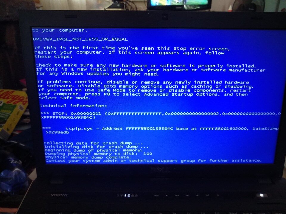

bananasplit Δημοσ. 29 Ιουλίου 2020 Δημοσ. 29 Ιουλίου 2020 Καλημέρα!Φρέσκο bsod στο λαπτοπ..από εχθές το έχει κάνει 2-3 φορές..γράφει driver_irql_not_less_or_equal. Και παρακάτω tcpip.sys.έχει συναντήσει καποιος κάτι παρόμοιο;;
micos000 Δημοσ. 29 Ιουλίου 2020 Δημοσ. 29 Ιουλίου 2020 Αυτό δείχνει για corrupt driver, μάλλον στο ασύρματο.
