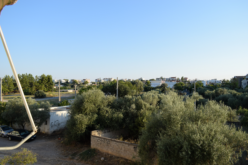

Εδώ χωρίς φίλτρο:

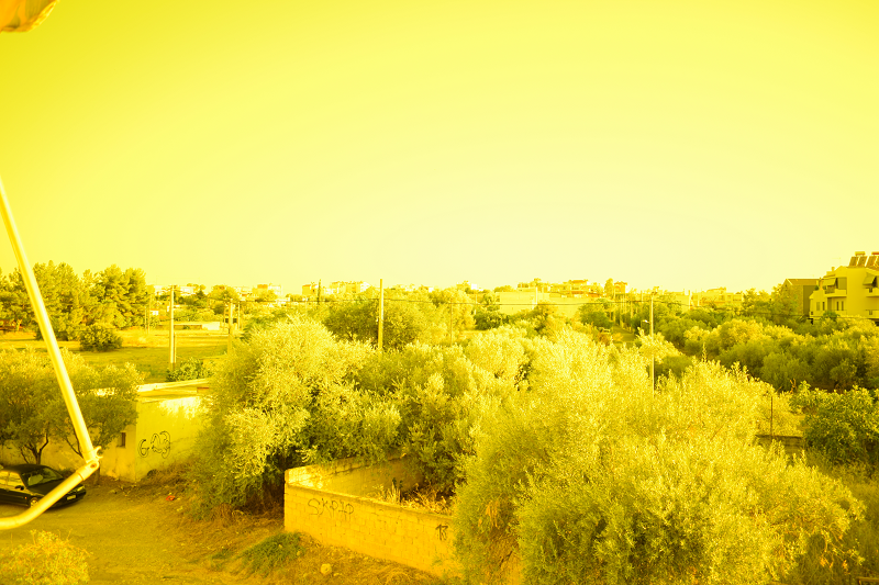

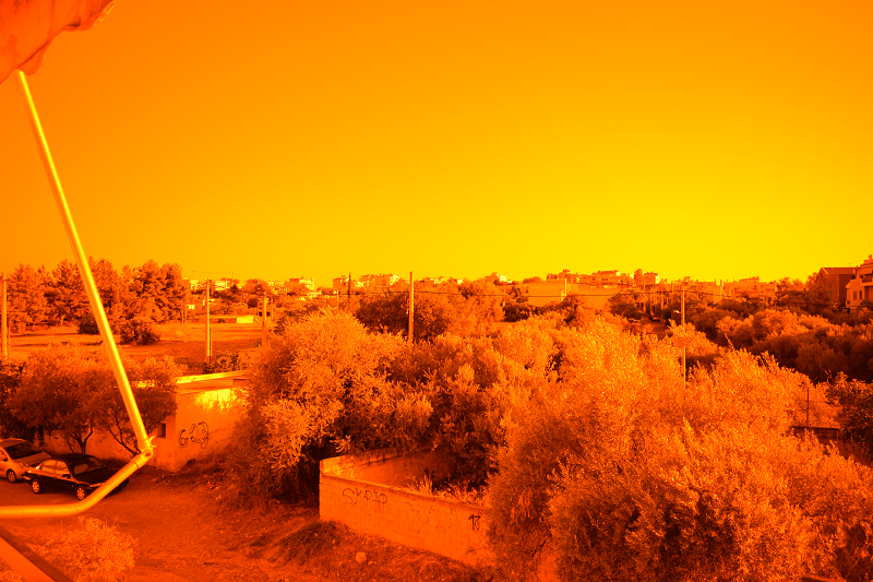

Εδώ με κίτρινο φίλτρο, στο P program, όπως πριν. Χωρίς αντιστάθμιση έκθεσης. Είναι εντυπωσιακή η υπερέκθεση:

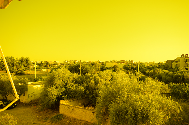

Εδώ με αντιστάθμιση έκθεσης -2 stop. Το τονικό εύρος έχει έρθει περίπου στο επίπεδο της φωτογραφίας χωρίς φίλτρο:

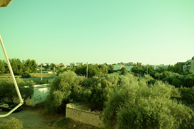

Εδώ με το πρασινοκίτρινο φίλτρο. Αντίθετα με το κίτρινο, το τονικό εύρος δεν επηρεάστηκε ιδιαίτερα. Χωρίς αντιστάθμιση έκθεσης:

Το κίτρινο, απορροφά τις υπεριώδεις και τις μπλε-ιώδεις ακτίνες και χρησιμοποιείται για έντονο contrast σε τοπία, σκηνές ηλιοβασιλέματος και κάποια είδη αρχιτεκτονικής φωτογραφίας ενώ το πορτοκαλί (χρήσιμο για αύξηση contrast και σκηνές με νέφη) τις μπλε και τις πράσινες. Το πράσινο απορροφά υπεριώδεις, ιώδεις, μερικές μπλε και σκοτεινές κόκκινες και χρησιμοποιείται στη φωτογραφία ασπρόμαυρου πορτραίτου για αύξηση τονικού εύρους, καθώς και για φωτογραφία πράσινης βλάστησης. Επίσης κάνει τα πράσινα πιο φωτεινά και τα κόκκινα πιο σκοτεινά. Το πρασινοκίτρινο υποτίθεται οτι χρησιμοποιείται με πανχρωματικό film (μη με ρωτάτε περισσότερα, ο @spectaculator θα ξέρει να σας πει), για να παράξει αποτελέσματα πιο κοντά σε αυτά που βλέπει το μάτι. Με βάση αυτά καταλήγω ότι το φωτόμετρο βασίζεται πολύ στις μπλε-ιώδεις ακτίνες για να υπολογίσει τη σωστή έκθεση.

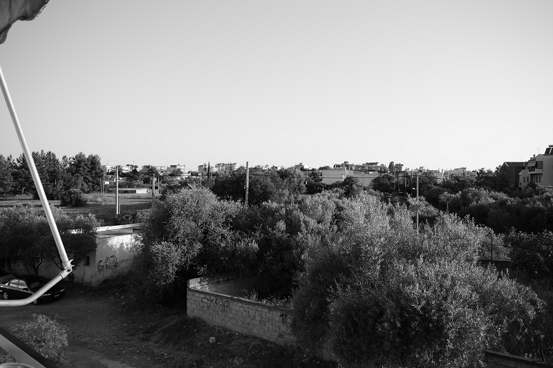

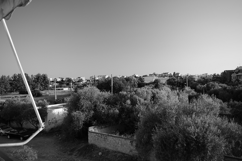

Τι συμβαίνει εάν μετατρέψω τα παραπάνω σε ασπρόμαυρο με τις προεπιλεγμένες ρυθμίσεις του προγράμματος της Nikon;

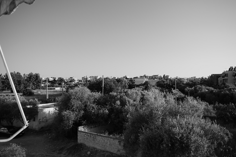

Πρώτα η φωτογραφία χωρίς φίλτρο και χωρίς αντιστάθμιση έκθεσης:
Κίτρινο φίλτρο, απαιτήθηκε αντιστάθμιση -3 stop!

Τι βλέπω καταρχήν στο ασπρόμαυρο. Οι διαφορές μεταξύ κίτρινου, πορτοκαλί και πρασινοκίτρινου δεν είναι μεγάλες όσον αφορά το τελικό αποτέλεσμα αν και υπάρχει μεγάλη απόκλιση στην αντιστάθμιση που απαιτεί το κίτρινο (-3 stop).
Εκεί όμως που βλέπω διαφορά είναι στο πολωτικό φίλτρο. Ενώ η χρήση οποιουδήποτε φίλτρου (πολωτικού ή έγχρωμου) κάνει τον ουρανό σκοτεινότερο, το πολωτικό δε το κάνει ομοιογενώς. Αντίθετα, σκουραίνει περισσότερο ένα μέρος του ουρανού (εδώ το κεντρικότερο) πιθανά εξαιτίας του ότι η γωνία του πολωμένου φωτός δεν είναι ίδια για κάθε σημείο του κάδρου.
Αυτό επιβεβαιώνει μια άποψη (του Ken Rockwell!) που λέει ότι το πολωτικό φίλτρο είναι άχρηστο σε υπερευρυγώνιους φακούς λόγω αυτού του αφύσικου, ανομοιογενούς αποτελέσματος.
Συμπέρασμα: παιδιά, μη την πατήσετε όπως εγώ που αγόρασα σήμερα πολωτικό φίλτρο για τον 10-20mm φακό μου 🙁. Τα αποτελέσματα είναι ακόμα πιο αφύσικα σε σχέση με αυτά της παραπάνω εικόνας που τραβήχτηκαν με τον κιτ 18-55mm φακό. Αν θέλετε να πετύχετε σκουρότερο ουρανό σε πολύ ευρυγώνιο κάδρο, ίσως να βάλετε ένα πορτοκαλί φιλτράκι αντί του πολωτικού.

Το φωτόμετρο στις ψηφιακές είναι RGB. Χρησιμοποίησες φίλτρα που λίγο πολύ δεν είναι αμιγώς στενού εύρους και αφήνουν και άλλα χρώματα να περάσουν, σε μικρότερη ένταση, αλλά το επιτρέπουν. Τα κίτρινα - πράσινα - πορτοκαλί και κιτρινοπράσινα φίλτρα ακόμα και στο Α/Μ φιλμ έχουν μικρές επιπτώσεις. Το μοναδικό φίλτρο με τα εντονότερα αποτελέσματα είναι το κόκκινο.
Το κίτρινο έχει μηδαμινά σχεδόν αποτελέσματα, το πορτοκαλί και το πράσινο επίσης λίγα πράγματα. Τα φίλτρα με τα μεγαλύτερα αποτελέσματα είναι το κόκκινο και το μπλέ. Ίσως αυτό να έχει σχέση με την διάταξη των φωτοστοιχείων του αισθητήρα καθώς και πόσα από αυτά είναι R, πόσα είναι G και πόσα είναι B.
Γενικότερα, με εξαίρεση το κόκκινο, στην ψηφιακή τα χρωματιστά φίλτρα δεν είναι χρήσιμα.
Το πολωτικό,... Δύσκολο φίλτρο. Εύκολα μπορεί να το παρακάνεις και να πάρεις αφύσικα αποτελέσματα.  Το δικό μου είναι ζήτημα αν το χρησιμοποίησα μια, άντε δυο φορές. Το κατα πόσο μπορείς να τον χρησιμοποιήσεις με υπερευρυγώνιους εξαρτάται από το θέμα. Ο ουρανός φυσικά, λόγω του μεγάλου γωνιακού εύρους είναι αναμενόμενο να βγει ανομοιογενής. Υπάρχουν όμως και περιπτώσεις όπου κάνει δουλειά, π.χ. μεσημεράκι στις Μπαχάμες με κάτι βαρκούλες να αιωρούνται στο νερό (το φίλτρο εδώ αποτελεσματικά εξαφανίζει τις αντανακλάσεις του νερού, σε μερικές περιπτώσεις όλες).
