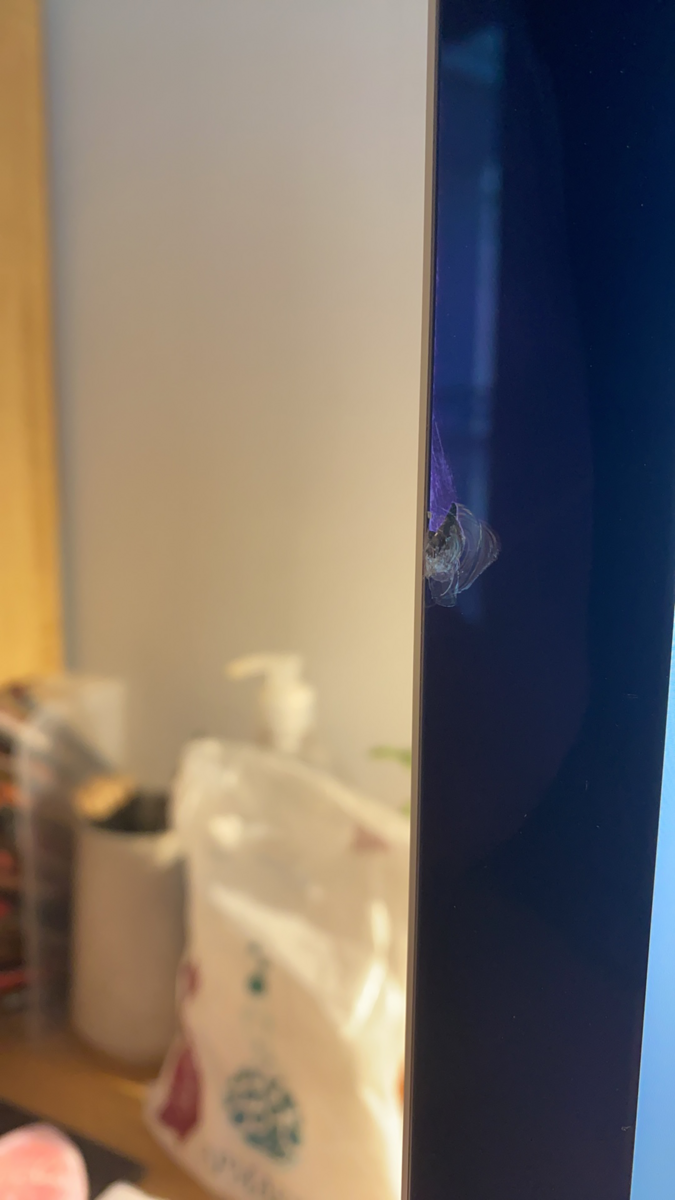

Pinkakos Δημοσ. 28 Ιουλίου 2020 Δημοσ. 28 Ιουλίου 2020 (επεξεργασμένο) Καλησπέρα στο φόρουμ, η γυναίκα είχε ένα ατύχημα με το νεο της iMac, και προσπαθω να δώσω κάποια λύση πριν παθει κρίση πανικού, εξού και το SOS. Επισυνάπτω μια φώτο απο κάτω για να δείτε τη ζημια, τηλεφώνησα λίγο στα καταστήματα που κανουν επισκευη(iRepair, iRed), μηπως παιζει κανενα ανταλλακτικο, αλλα μάταια. Είπαν πως η apple δεν έχει δώσει ανταλλακτικά για το μοντελο του 19, και το μονο που μπορουμε να κανουμε ειναι υπομονη. Καμιά πρόταση κανένας; Αν πάρω οθόνη απο μοντελο προηγουμενο ετους και την κουμπώσω θα παίζει; Να του βαλω καμια ρητινη; Τι να κανω; ΒΟΗΘΕΙΑ ΜΑΓΚΕΣ Επεξ/σία 28 Ιουλίου 2020 από Pinkakos

aret1 Δημοσ. 29 Ιουλίου 2020 Δημοσ. 29 Ιουλίου 2020 (επεξεργασμένο) Πραγματικά πιστεύω ότι αν παίζει κανονικά το μόνιτορ και η ζημιά είναι μόνο στο μαύρο πλαίσιο δεν αξίζει να το επισκευάσεις. Με μια διαφανή κολλητική ταινία την οποία μπορείς να τη βάψεις μετά από πάνω σε μαύρο χρώμα δε θα φαίνεται τίποτα. Σαν μέτρο σύγκρισης σε iMac του 2013 έγινε αλλαγή στο μονιτορ με κόστος γύρω στα 340 ευρώ μαζί με εργασία συν τα περιμετρικά αυτοκόλλητα που κολλάει το μόνιτορ στο αλουμινένιο πλαίσιο, To καταστημα δεν ήταν επίσημο service, αλλά εξιδεικευμένο σε μηχανηματα της Apple κάπου στο Αιγάλεω (το οποίο δεν ξέρω καν αν λειτουργεί πια). Η λύση της κολλητικής ταινίας πιστεύω επιβάλλεται για να μη περάσει καμμία υγρασία κλπ. ΑΝ το μηχάνημα έχει ακόμα εγγύηση και επισκευαστεί σε επίσημο service θα συνεχιστεί η επίσημη εγγύηση Επεξ/σία 29 Ιουλίου 2020 από aret1 1

Ribopaido Δημοσ. 29 Ιουλίου 2020 Δημοσ. 29 Ιουλίου 2020 Δεν είναι η οθόνη , αλλά το μπροστά μεταλλικό πλαίσιο .Καλά λέει ο αρετ. Συμφωνώ με τη ταινία , μη σου πω θα έβαζα μαύρη ταινία ψυχτικου δεν θα φαίνεται τπτ.
chris_kan71 Δημοσ. 30 Ιουλίου 2020 Δημοσ. 30 Ιουλίου 2020 Ψάξε στο eBay αρκεί να ξέρεις τον κωδικό της οθόνης. Σε μοντέλο του 2013 το έχω κάνει μόνος μου, Αρκει να πιάνουν λίγο τα χέρια σου. Κόστος περίπου 200 ευρώ με τα μεταφορικά.
