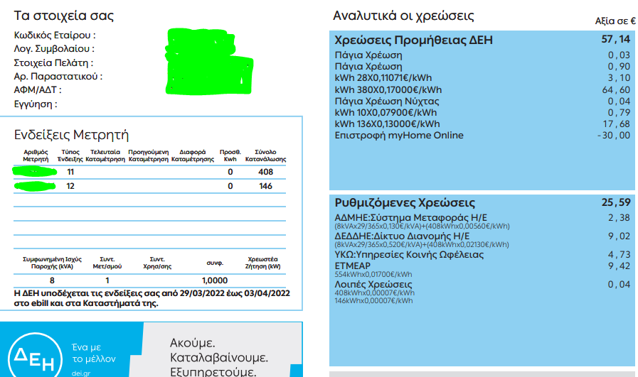

Αρχικά να ευχαριστήσω τον @korakios και όλους του υπόλοιπους που αφιερώνουν τόσο χρόνο και βοηθάνε εδώ και στα άλλα thread για το ρεύμα. Ειδικά το excelόφυλλο είναι πολύ χρήσιμο εργαλείο και βλέπω ότι κρατιέται updated.
Να περιγράψω εν συντομία την δική μου ιστορία για καθαρά ενημερωτικούς σκοπούς.
30/12 κάνω αίτηση για αλλαγή παρόχου και για το home online (καθώς τότε συνέφερε αυτό σε αντίθεση με τώρα που συμφέρει το enter+).
Μέσα σε 3 εργάσιμες μου έστειλαν τα χαρτιά για υπογραφή με κάποια λάθη οπότε χάθηκε λίγος χρόνος για συνεννόηση και για να μου στείλουν τα σωστά χαρτιά ολοκληρώνοντας την διαδικασία περίπου 1.5 βδομάδα μετά.
13/1 Ήρθε ο ΔΕΔΗΕ για καταμέτρηση.
Αρχές Φεβρουαρίου έρχεται ο μηνιαίος λογαριασμός (μιας και το είχα δηλώσει στο ebill), που ήταν έναντι, και με τις κιλοβατώρες που επίσης είχα δηλώσει στο ebill αλλά με πρόγραμμα το Γ1Ν και χωρίς την υποσχόμενη έκπτωση των 30 ευρώ του home online.
Άμεση επικοινωνία μαζί τους και αφού επιβεβαίωσα ότι στα χαρτιά που είχα υπογράψει και στείλει έγραφε ρητά για το home online. Μου είπαν ότι θα το μεταφέρουν στο λογιστήριο και θα λυθεί σε επόμενο λογαριασμό αφού πρώτα ξαναεπέλεξα το home online σαν πρόγραμμα στο ebill (το είχα κάνει και πριν το λογαριασμό αλλά για κάποιο λόγο δεν είχε κατοχυρωθεί).
Ένα μήνα σχεδόν μετά και πριν μου έρθει ο επόμενος λογαριασμός, ήρθε ένας ενδιάμεσος που ουσιαστικά αφαιρεί την χρέωση του Γ1Ν και βάζει την χρέωση του home online μαζί με την έκπτωση 30 ευρώ (για τα πρακτικά πρέπει να πληρώσω 3 ευρώ παραπάνω, αναμενόμενα και σωστά). Οπότε είμαι στην φάση που περιμένω σε λίγες μέρες τον δεύτερο ουσιαστικά λογαριασμό να δω αν θα έχω καμία έκπληξη.
Και ένα ενδιαφέρον γεγονός για τον προηγούμενο πάροχο, ενώ όταν τους πήρα τηλέφωνο και τους ρώτησα τι πρόστιμο πληρώνω για να σπάσω το διετές συμβόλαιο που είχα μου είπαν 80 ευρώ, δεν είδα ποτέ αυτή την χρέωση στον τελευταίο εκκαθαριστικό που μου έστειλαν. Αν θυμάμαι καλά υπήρχε κόσμος που λόγω της έκτακτης χρέωσης της ρήτρας ζητούσε να μην χρεωθεί το πρόστιμο διακοπής μέσω συνηγόρου καταναλωτή και ΡΑΕ, υποθέτω για να μην έχουν καταγγελίες αποφάσισαν να μην το χρεώνουν αλλά κρατάω και μια πισινή μήπως έρθει καμιά χρέωση πιο μετά.
Ευχαριστώ και πάλι για την πολύτιμη βοήθεια όλων και σας εύχομαι σταθερές ή μειωμένες τιμές στους λογαριασμούς σας!
