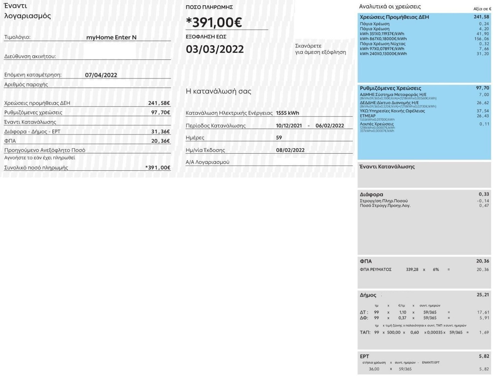

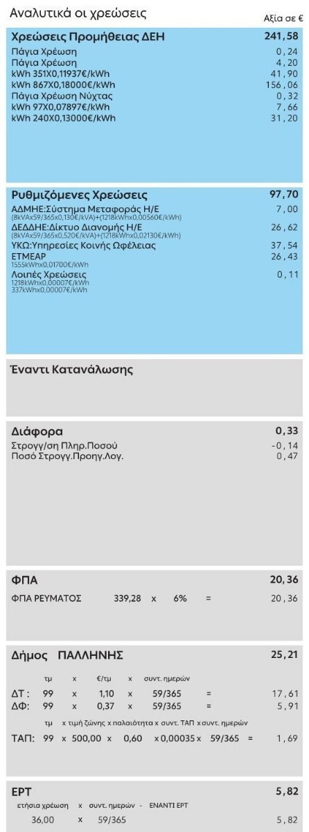

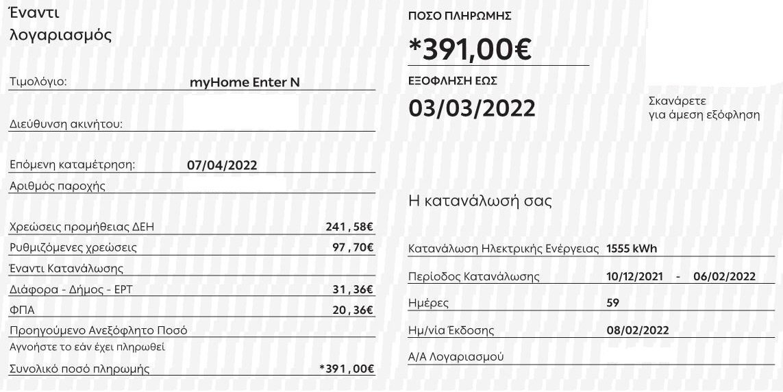

bize Δημοσ. 11 Φεβρουαρίου 2022 Δημοσ. 11 Φεβρουαρίου 2022 Στις 10/2/2022 στις 10:14 ΜΜ, Aurumnus είπε Κανονικά δεν θα έπρεπε οι εκπτώσεις ΚΟΤ να είναι και στον έναντι; Στους 2 προηγούμενους έναντι λογαριασμούς που κοιτάω, υπήρχε αυτό: Εκπτ.KOT kWh/ημέραςX0,04500 Σχεδόν 400€ είναι ο λογαριασμός! Ο αντίστοιχος περσινός, με σχεδόν 100 kWh λιγότερες ήταν 250€. Δεν μπορώ να περιμένω μήπως και τυχόν στον εκκαθαριστικό περάσει η ΔΕΗ την έπτωση ΚΟΤ. Αν δεν έχει περαστεί και τότε, θα είναι αργά. Τι μπορώ να κάνω τώρα (αν μπορώ να κάνω). Να πάρω τηλέφωνο να ρωτήσω αν είναι με ενεργοποιημένη KOT η συγκεκριμένη σύμβαση/παροχή; Να κάνω καταγγελία; Στο δικό μου σπίτι με ΔΕΗ δεν έχω κοινωνικό, οπότε δεν έχω ιδέα περί κοινωνικού και τι ισχύει. Όσοι έχετε myHome Enter με κοινωνικό τιμολόγιο, πάνω στο λογαριασμό γράφει «myHome Enter» ή «myHome Enter ΚΟΤ B»; Επέκταση Με επιφύλαξη σε όσα αναφέρω... Δε ξέρω τι όριο ΚΟΤ έχει η συγκεκριμένη παροχή αλλά μου φαίνεται μεγάλο το 1218 KWh(ημερήσιο) για 59 μέρες. Μόνο με όριο 2300+ μπορεί να περαστεί έκπτωση ΚΟΤ σε τέτοια κατανάλωση. Αν το έναντι είναι από δική τους εκτίμηση, τότε θα περιμένεις εκκαθαριστικό. Αν είναι από δική σας καταχώρηση μετρήσεων, τότε δύσκολα να ελπίζεις σε κάτι καλύτερο. Σιγουρευτείτε για το όριο ΚΟΤ που έχει η παροχή για να δείτε αν υπάρχει λάθος, προτού προχωρήσετε σε αμφισβητήσεις κλπ. 1
korakios Δημοσ. 11 Φεβρουαρίου 2022 Δημοσ. 11 Φεβρουαρίου 2022 Στις 11/2/2022 στις 9:51 ΠΜ, bize είπε Με επιφύλαξη σε όσα αναφέρω... Δε ξέρω τι όριο ΚΟΤ έχει η συγκεκριμένη παροχή αλλά μου φαίνεται μεγάλο το 1218 KWh(ημερήσιο) για 59 μέρες. ποια επιφύλαξη ? σωστός , το έβλεπα 86 το ημερήσιο , όχι 867 (στη χρέωση του enter)
Aurumnus Δημοσ. 11 Φεβρουαρίου 2022 Δημοσ. 11 Φεβρουαρίου 2022 (επεξεργασμένο) Στις 11/2/2022 στις 5:21 ΠΜ, GREGORYMO είπε ΕΣΥ, μιλάς για Κοτ. Όμως ο λογαριασμός γράφει my home enter N. Οι άνθρωποι είναι ενταγμένοι στο κοινωνικό τιμολόγιο. Και κάναμε την αλλαγή από Γ1Ν Ν ΚΟΤ σε my home enter N ΚΟΤ, υποτίθεται για καλύτερα και πιο φθηνά. Αλλά δεν έχω καταλάβει αν μετά την αλλαγή στο νέο πρόγραμμα, είναι ακόμα σε KOT. Αυτός είναι ο προηγούμενος λογαριασμός: Και αυτός είναι ο τωρινός. Στις 11/2/2022 στις 9:51 ΠΜ, bize είπε Με επιφύλαξη σε όσα αναφέρω... Δε ξέρω τι όριο ΚΟΤ έχει η συγκεκριμένη παροχή αλλά μου φαίνεται μεγάλο το 1218 KWh(ημερήσιο) για 59 μέρες. Μόνο με όριο 2300+ μπορεί να περαστεί έκπτωση ΚΟΤ σε τέτοια κατανάλωση. Αν το έναντι είναι από δική τους εκτίμηση, τότε θα περιμένεις εκκαθαριστικό. Αν είναι από δική σας καταχώρηση μετρήσεων, τότε δύσκολα να ελπίζεις σε κάτι καλύτερο. Σιγουρευτείτε για το όριο ΚΟΤ που έχει η παροχή για να δείτε αν υπάρχει λάθος, προτού προχωρήσετε σε αμφισβητήσεις κλπ. Επέκταση Είναι έναντι από εκτίμηση της ΔΕΗ. Στον τελευταίο εκκαθαριστικό (τον έβαλα μέσα σε αυτήν την ανάρτηση) γράφει «ΚΟΙΝΩΝΙΚΟ ΤΙΜΟΛΟΓΙΟ/ΟΡΙΟ: 1.600 kWh». Επεξ/σία 11 Φεβρουαρίου 2022 από Aurumnus
korakios Δημοσ. 11 Φεβρουαρίου 2022 Δημοσ. 11 Φεβρουαρίου 2022 Στις 11/2/2022 στις 10:29 ΠΜ, Aurumnus είπε Είναι έναντι από εκτίμηση της ΔΕΗ. Στις 11/2/2022 στις 10:29 ΠΜ, Aurumnus είπε ΟΡΙΟ: 1.600 kWh άρα λύθηκε το μυστήριο , ξεπεράστηκε το όριο (έστω και έναντι) και δεν μπήκε θα μπει στον εκκαθαριστικό (αν δεν το ξεπέρασαν)

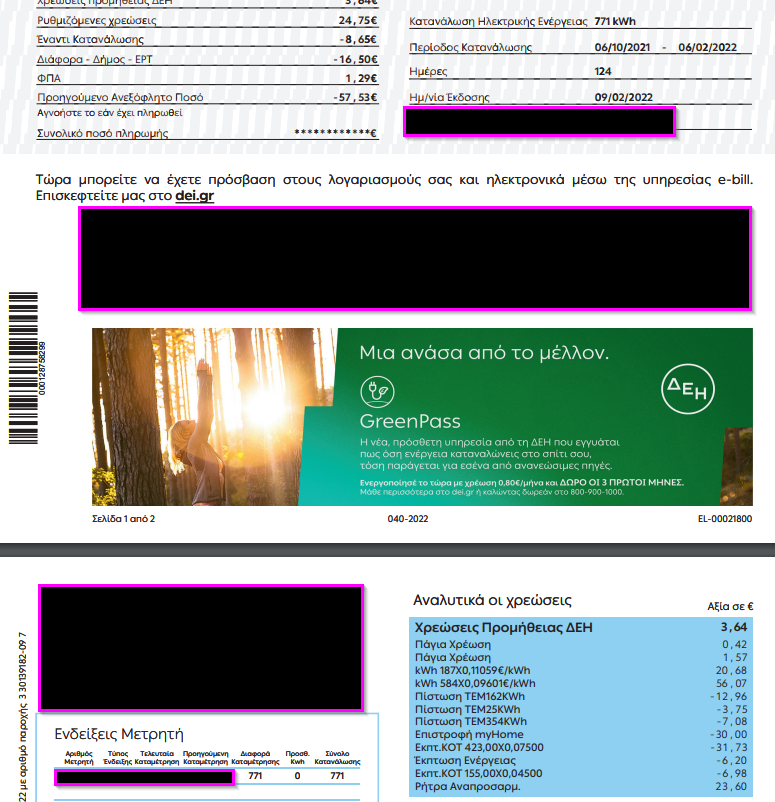

KaRouLi Δημοσ. 11 Φεβρουαρίου 2022 Δημοσ. 11 Φεβρουαρίου 2022 Καλησπέρα στην παρέα. Του ήρθε κανενός ρήτρα αναπροσαρμογής σε myHome Online? Ναι, δεν έγραψα λάθος, βλέπω ρήτρα αναπροσαρμογής στο σταθερό πρόγραμμα, που υποτίθεται δε θα έπρεπε. Εικάζω επειδή είναι 4μηνος λογαριασμός εκκαθαριστικός, και πιάνει περίοδο και πριν την ενεργοποίηση του myHome Online (που το ενεργοποίησα 4 ή 5 /11) Εμφάνιση κρυμμένου περιεχομένου Μέτρησε ξανά την επιστροφή του myhome, τις πιστώσεις, το KOT Α που είχα, και την αλλαγή σε ΚΟΤ B, και πρόσθεσε και την ρήτρα που λογικά αναλογεί στο διάστημα 6/10 μέχρι και την ενεργοποίηση του myhome Online. Είναι φυσιολογικό όλο αυτό?
korakios Δημοσ. 11 Φεβρουαρίου 2022 Δημοσ. 11 Φεβρουαρίου 2022 Στις 11/2/2022 στις 1:33 ΜΜ, KaRouLi είπε Είναι φυσιολογικό όλο αυτό? ναι 1
