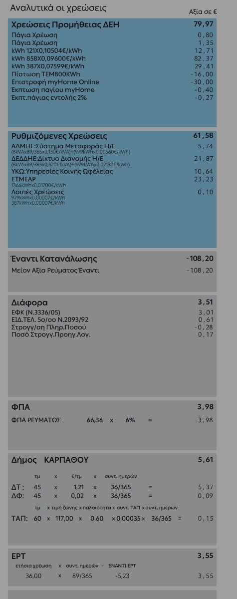

Δες λίγο να στα πω ακριβώς φίλε για να σε βοηθήσω ακόμα πιο πολυ να το καταλαβεις τέλεια γιατί είσαι σωστός και τα καταλαβαίνεις και δεν το παιζεις εξυπνακιας σαν άλλους. Ο ένας βοηθάει τον άλλον, αυτός είναι ο σκοπός του φόρουμ.
Άρα έχουμε και λέμε
Χρεώσεις ΥΚΩ τετραμήνου
0-1600    χρέωση 0.0069
1600-2000 χρέωση 0.05
2000 και πανω χρέωση 0.085
Άρα στο δίμηνο με αναγωγή παει
0-800    χρέωση 0.0069
800-1000 χρέωση 0.05
1000 και πανω χρέωση 0.085
Η δικιά σου κατανάλωση για δίμηνο είναι 1391 κιλοβατώρες σωστά;
Όποτε έχουμε χρέωση ΥΚΩ
800 x 0,0069 = 5,52 ευρώ
200 x 0,05 = 10 ευρώ
391 x 0.085 = 33,23 ευρώ
5,52 + 10 + 33,23 = 48,57 ευρώ χρεώσεις ΥΚΩ
Η διαφορά που έχεις στην χρέωση σου περιπου 1,5 ευρώ που βλέπω είναι γιατί ο λογαριασμός βγήκε στις 59 μέρες ενώ εγώ μέτρησα για 60. Όποτε έχει μια ελάχιστη διαφορά εξ ου και το 1,5 ευρω παραπανω. Ισχυουν και ότι άλλο είπα πριν
Με νυχτερινό θα γλιτώνεις αρκετα κάθε φορά αν έχεις πχ 200-300 κιλοβατώρες εκεί.  Αν ήταν δηλαδή 1100 ημερήσιες και 291 οι νυχτερινές και όχι σκέτο 1391 ημερήσιες. Μπορείς να κάνεις ξανά τους υπολογισμους να δεις ποσο θα γλιτώνες σε μια τέτοια περιπτωση.
Edit. Τα μετρησα γιατί είχα περιεργεια😂
Αν υποθετικα μιλάμε είχες 1391 κιλοβατώρες συνολο και ήταν 1100 ημερήσιες και 291 νυχτερινές θα ήταν η χρεωση
100 x 0.085 = 8,5 ευρώ
Επίσης για τις νυχτερινές θα είχες
291 x 0.0069 = 2 ευρω
5,52 + 10 + 8,5 + 2 = 26 ευρώ χρεώσεις ΥΚΩ
Όποτε σε μια τέτοια υποθετική περιπτωση θα γλιτώνες 49-26 = 23 ευρώ.
Όπως καταλαβαίνεις είναι αρκετά.
