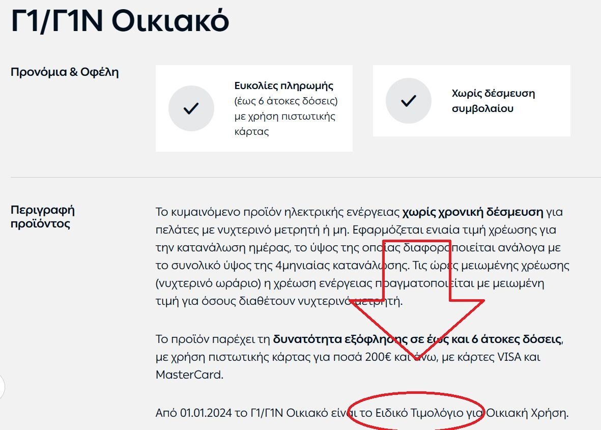

Μιλησα με ΔΕΗ για αλλαγη απο παλιο σταθερο Online στο νεο με νεες τιμες και πρεπει πρωτα να φυγω σε κιτρινο-πρασινο και μετα παλι σε μπλε.
Αν θελω να παρω τα 50€ πρεπει να παω σε αλλο παροχο πρωτα.
Τι λετε αξιζει η μεταβαση; 65ευρω ειναι το πεναλτυ. Ερχεται καλοκαιρι και δουλευω απο το σπιτι οποτε θα παιζει το aircondition (παλιο) πανω απο 12 ωρες τη μερα...

Νομιζω πως το πενηνταρικο που λεει,στους ορους γραφει επειδη κανεις το συμβολαιο,ασχετα αν εκπροσωπεισαι ηδη απο την δεη.
Απο Κυμαινομενο προιον σε σταθερο λεει.
8.3 στους ορους

δεν καταλαβαινω τι ισχυει ουτε εγω, γιατι αν ειναι να πληρωσω το 65αρι προστιμο να παω 3-4 μερες κυμαινόμενο και μετα ξανα ονλαιν κ να παρω το πενηνταρικο με συμφερει...
1 λεπτό πριν, paylidis είπε
Εγω αυτο που καταλαβα ειναι πως αν ειναι σε κυμαινομενο,δηλαδη πρασινο η κιτρινο,παιρνεις το πενηνταρικο.
Τωρα αν σε χρεωσει ρητρα επειδη φευγεις απο το σταθερο για κιτρινο δεν ξερω.
Κανε εναν κοπο σε ενα καταστημα
39 λεπτά πριν, Giannis80x είπε
8.3 στους ορους
Φανταζομαι οτι αν πληρωσω ρητρα και φυγω για κυμαινομενο, ειναι σαν να εχει ληξει το συμβολαιο.
2 λεπτά πριν, SagoniasSlutRos είπε
Λογικα φευγεις,πληρωνεις ρητρα αν σε χρεωσουν,πας πρασινο η κιτρινο και στα καπακια on line
