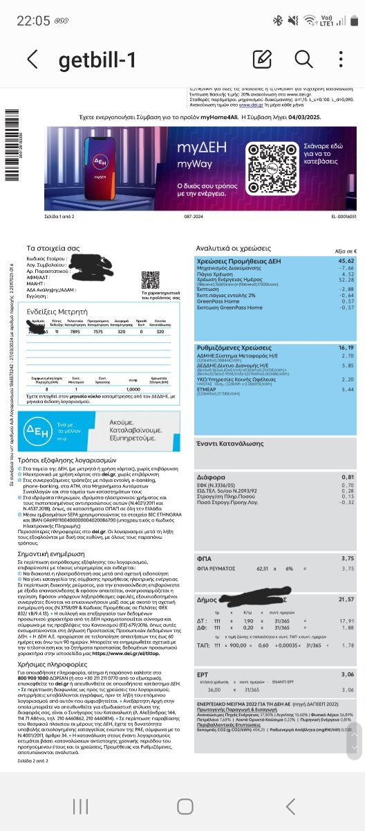

Μια βοήθεια γιατί έχω πελαγώσει.
Τον Φεβρουάριο έφυγα από Elpedison και πήγα ΔΕΗ. Τώρα εκδόθηκε ο πρώτος λογαριασμός «έναντι» με 1,165KWh για περίοδο 14/2-14/3.
Φυσικά δεν έχω κάψει τόσες καθώς ποτέ δεν υπερβαίνω τις 500KWh τον μήνα.
Έχουν χρεώσει από τις τελευταίες μετρήσεις που είχε κάνει ο ΔΕΔΔΗΕ τον 12/23 «εκκαθαριστικός» .
Από τον 12/23 μέχρι και την ημέρα που εκδόθηκε ο λογαριασμός είναι 1,165KWh. Στην Elpedison έχω ήδη πληρώσει τον 1/24 και 2/24 «8/2/24 εκδόθηκε».
Μετά από άπειρα τηλέφωνα σε ΔΕΗ και ΔΕΔΔΗΕ ο ένας με ρίχνει μπαλάκι στον άλλον.
Ο επόμενος λογαριασμός θα είναι εκκαθαριστικός. Εκεί θα υπάρχει διόρθωση τιμής?
Τι πρέπει να κάνω?
Σας ευχαριστώ

Δε κατάλαβα τίποτα... γενικώς τις τελευταίες μέρες τα γράφετε όλοι μπερδεμένα.
Spoiler
Ερωτήσεις:
1) Ο τελευταίος εκκαθαριστικός λογαριασμός της Elpedison, τι περίοδο κατανάλωσης έχει και τι ενδείξεις μετρητή;
2) Ο τελικός λογαριασμός της Elpedison, τι περίοδο κατανάλωσης έχει και τι ενδείξεις μετρητή;
3) Πότε έκανες την αίτηση στη ΔΕΗ και τι ενδείξεις είχες δώσει στην αίτηση;
4) Πότε ολοκληρώθηκε η αλλαγή παρόχου και με τι ενδείξεις; (ρώτα τον ΔΕΔΔΗΕ στο 800 400 4000)
5) Έχεις τηλεμέτρηση, ναι ή όχι;

1) 24/08/2023 - 20/12/2023.  20/12/2023 ο ΔΕΔΔΗΕ ήρθε να μετρήσει " 69549 μέρα / 63468 νύχτα"
2) 20/12/2023 - 23/01/2024 με μετρητές " 69935 μέρα / 63548 νύχτα". Εκδόθηκε 8/2/2024
3) Την αίτηση την έκανα τον Φεβρουάριο "δεν θυμάμαι ημερομηνία" και έδωσα κάτι λίγο παραπάνω από " 69935 / 63548 " ότι έγραφε το ρολόι την ημέρα που έκανα την αίτηση.
4) 14/2/2024 και ο ΔΕΔΔΗΕ έδωσε 69579 μέρα / 63518 νύχτα
5) Όχι. παλαιό ρολόι.
Από ΔΕΗ μου είπαν πως δεν κρατάνε τις μετρήσεις που δίνω εγώ αλλά αυτές που τους δίνει ο ΔΕΔΔΗΕ. Ο ΔΕΔΔΗΕ λέει ότι εμείς περνάμε μόνο ανά 4μηνο και όχι όταν αλλάζει κάποιος πάροχο.

2) 20/12/2023 - 23/01/2024  Είσαι σίγουρος πως αυτός είναι ο τελικός της Elpedison;;; Πως γίνεται η τελική μέρα εκπροσώπησης στην Elpedison να είναι 23/1, ενώ η αρχική μέρα εκπροσώπησης της ΔΕΗ είναι 14/2;;;
3) Πού την έκανες την αίτηση; Κατάστημα, τηλεφωνικώς, ή econtract; Οι ενδείξεις που έδωσες στη ΔΕΗ αναγράφονται πάνω στην αίτηση ναι ή όχι; Εαν οι ενδείξεις δεν αναγράφονται στην αίτηση... πώς τις προσκόμισες στη ΔΕΗ; Γραπτώς ή με φώτο;
4) Η αλλαγή παρόχου γίνεται με τις ενδείξεις που αναρτά ο νέος πάροχος (ΔΕΗ) στον Θαλή (σύστημα του ΔΕΔΔΗΕ). Η ΔΕΗ έκανε λοιπόν πατάτα και αντί να αναρτήσει τις ενδείξεις που έδωσες εσύ, έστειλε τις ενδείξεις της τελευταίας εκκαθαρισης τις οποίες είτε τις βρήκε στο ιστορικό του ΔΕΔΔΗΕ είτε τις αντέγραψε απ'το λογαριασμό της elpedison που προσκόμισες ως δικαιολογητικό.
Για να στρώσει δηλαδή η κατάσταση, θα πρέπει:
α) να βρεις αποδεικτικό με τις ενδείξεις που είχες προσκομίσει στη ΔΕΗ
β) να ζητήσεις μέσω myrae απ'τη ΔΕΗ να στείλει στον ΔΕΔΔΗΕ αίτημα διόρθωσης ενδείξεων της αρχικής ένδειξης εκπροσώπησης (14/2)
γ) Όταν κάνει ο ΔΕΔΔΗΕ τις διορθώσεις, να ζητήσεις απ'την elpedison διόρθωση τελικού με τις διορθωμένες ενδείξεις και να βεβαιωθείς επίσης πως η ΔΕΗ θα βγάλει εκκαθαριστικό βάσει των διορθωμένων ενδείξεων.
2) Τελικός λογαριασμός από Elpedison 20/12/2023 - 14/02/2024 εκδόθηκε 14/3/2024. Μετρητές έχει 69549 μέρα / 63468 νύχτα. Είναι μείον ο λογαριασμός και τον είχα ξεχάσει.
3) Μέσω econtract αλλά επειδή κόλλησε στο τέλος με πήραν τηλέφωνο και το ολοκληρώσαμε μέσω τηλεφώνου. Είδα την αίτηση και δεν αναφέρει μετρητές. Τους είχα βάλει στο econtract.
4) Μου είπαν ότι τις πήραν από τον ΔΕΔΔΗΕ. Τους είπα ότι είχα αναρτήσει τις σωστές μετρήσεις και λένε δεν τα παίρνουμε υπόψη και βάζουμε ότι μας πει ο ΔΕΔΔΗΕ.
α) Έψαξα στα άπειρα mail που τους έχω στείλει αλλά κανένα δεν λέει για μετρητές.
β) Σε ένα από τα τηλέφωνα με ΔΕΔΔΗΕ μου είπαν ότι δεν μας νοιάζει τι ενδείξεις λέτε εσείς, εμείς κοιτάμε μόνο τις δικές μας ανα 4 μήνες.
γ) μπλέξιμο
Επεξ/σία από rscosworth
