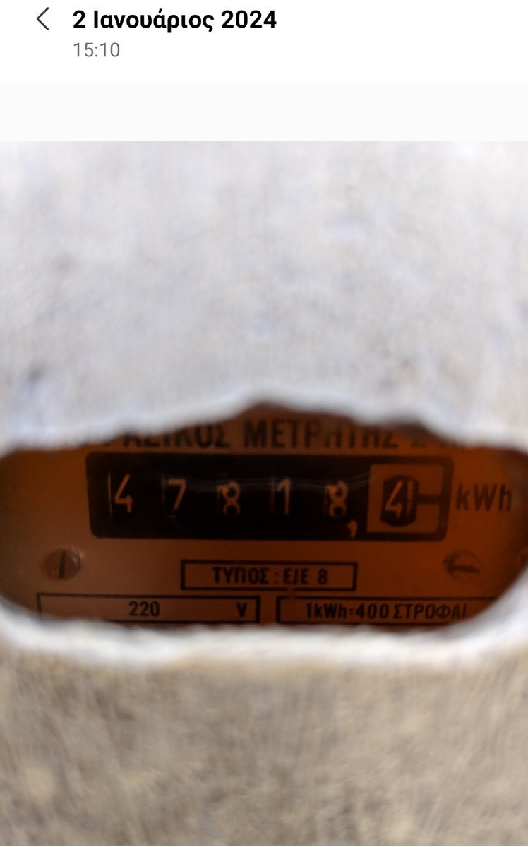

@jasonas21 φαίνεται τσιμπημένη για το σενάριο που μας περιγράφεις, μήπως χμήπιμοποίησες πάρα πολύ θερμαντικά σώματα τις μέρες που πήγες; Αν και πάλι είναι πολύ λίγες..
Αρχικά δες αν όντως είναι αυτές οι ενδείξεις και δεν έχουν μετρήσει λάθος.., αν είναι όντως αυτές και θεωρείς πως ο μετρητής είναι ελαττωματικός και καταγράφει λάθος, μπορείς να το ελέγξεις με κάποιους τρόπους..ο μετρητής είναι σε προσβάσιμο σημείο ή μέσα στο σπίτι/περίφραξη που πρέπει να τους δώσεις πρόσβαση;
Ο 1ος είναι να σημειώσεις την ένδειξη όταν  πας, να ανάψεις μισή ώρα θερμοσίφωνα, χωρίς να δουλέψεις κάτι άλλο (πχ μόνο ψυγείο), όπου μετά από μισή ώρα λειτουργίας θα πρέπει να έχει καταγράψει 1.75-2 kWh, αν είναι κάτι διαφορετικό κάτι δεν πάει καλά..
Ο 2ος είναι αφού θεωρείς πως δεν καταγράφει σωστά, να ζητήσεις έλεγχο από τον ΔΕΔΔΗΕ, όπου αν βρεθεί να λειτουργεί εντάξει χρεώνεσαι περίπου 40€
Ο 3ος είναι να ζητήσεις από τον ΔΕΔΔΗΕ χορήγηση νυκτερινού τιμολογίου (βλέπω τιμολόγιο έχεις Γ1, άρα δεν έχεις νυκτερινό), με κόστος 42.16€, όπου θα έρθουν και θα σου αλλάξουν τον μετρητή με νέο ψηφιακό, όπου θα τοποθετηθεί SIM για να τον τηλεμετρούν αυτοί απομακρυσμένα..
Προσωπικά αν θεωρείς πως κάτι δεν γράφει καλά, θα πήγαινα με τη μία στην χορήγηση νυκτερινού, καθώς και περισσότερο να έγραφε δεν πρόκειται να σου πιστωσουν χρήματα, αλλά και λιγότερο να έγραφε ίσως το θεωρήσουν "τύπου" ρευματοκλοπη και σε βάλουν να πληρώσεις τη διαφορά.., για εμένα κάνε τον Κινέζο και ζήτα απλά νυκτερινό..
Φυσικά ό,τι θες,  ας μας πουν και οι άλλοι τη γνώμη τους..

Παιδια για να καταλαβετε τι εννοώ η ένδειξη μετρητή την οποια την πήρα φωτο 2 Ιανουαρίου (με σκοπο να ψαχτω για αλλαγη παροχου, αλλα δεν το προχώρησα) με την τελική που μου εμφανίζει στον εκκαθαριστικο του Μαρτιου η διαφορά είναι 20 kwh έχοντας παει 2 φορες! Και ξεχασα να αναφέρω οτι απο τον Οκτώβρη που αρχισα να πηγαίνω πιο αραια εκει, έκλεινα τον γενικο διακοπτη καθε φορα!  Το ψυγείο μαλιστα το εχω αποσυνδεσει και απο την μπριζα και οταν πηγαίνω εκει ολοημερη σπανια θα το βαλω σε λειτουργία!
Με λιγα λογια αντε να εχω κάψει 200-300kwh απο τοτε στο συνολο, σε καμια περίπτωση δεν θεωρω οτι εχω καψει 635!

Screenshot_2024-03-31-21-59-52-387_com_miui.gallery.jpg.fb076ec1086cd9e76c3ff540ffe78e12.jpg
Επέκταση
47820 - 47818 = 2 kWh και όχι 20 που λες. Το τελευταίο ψηφίο στο ρολόι δεν μετράει.
Άρα από 2 Ιανουαρίου μέχρι 10 Μαρτίου φαίνεται να έκαψες 2 kWh. Ψάξου με την κατανάλωση που έκανες μέσα στα Χριστούγεννα και πριν.
Επέκταση
Βασικά η διαφορά ανάμεσα στην ένδειξη 47.818 που είχες στις 2 Ιανουαρίου και στην 47.820 που μέτρησε ο ΔΕΔΔΗΕ στις 10 Μαρτίου δεν είναι 20, είναι μόλις 2KWh, και μοιάζει λογική αν όπως λες πήγες στο ενδιάμεσο εκεί 1-2 φορές απλά σηκώνοντας τον γενικό χωρίς να κάνεις σοβαρές καταναλώσεις. Το συμπέρασμα είναι πως τουλάχιστον για την τελευταία καταμέτρηση που έκαναν δεν προκύπτει ότι έκαναν κάποιο λάθος, ορθώς σου χρέωσαν τις 635 KWh.
Τώρα αν είχε γίνει κάποια λάθος καταμέτρηση την προηγούμενη φορά στις 07/11 ή αν πήγε κάποιος άλλος στο σπίτι και έκανε κατανάλωση ή αν έγινε κάποια ρευματοκλοπή στο μεταξύ ή οτιδήποτε άλλο, δεν προκύπτει από τους λογαριασμούς και την φωτό του μετρητή που μας δείχνεις.
