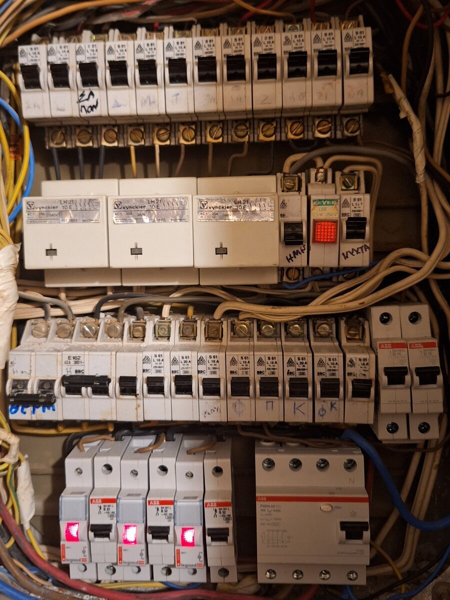

Μαλλον σωστα τα λες,γιατι στις 11 περιπου ακουω ενα κλακ στον πινακα...Και αυτο πως το προσπερναμε αν ειναι ετσι ρυθμισμενο?
8 λεπτά πριν, optostyle είπε
Αν θες ανέβασε μια φωτό του πίνακα.., λογικά θα ρυθμίζεται από κάπου, παλιά έπαιρνε σήμα από τον ουδέτερο του νυκτερινού, που έχει καταργηθεί πια.., αλλιώς ηλεκτρολόγο να σου πει τι και πως..

4 λεπτά πριν, optostyle είπε
Αν και δε νομιζω να βγαλεις ακρη απο τη φωτο
Ίσως κάτι να μπορείς να κάνεις χειροκίνητα από τους διακόπτες ΗΜΕΡ και ΝΥΧΤΑ, που λογικά συνδέονται στα ρελέ δίπλα.., δεν ξέρω κάτι παραπάνω.., φώναξε έναν ηλεκτρολόγο να σου πει τι και πως.., αλλιώς βάλε κάποιο άλλο αυτοματισμό να προγραμματίζεται.., λογικά από κάπου ακόμα παίρνει εντολή να ανάβει, πιθανόν να υπάρχει κάποιος ΤΑΣ ακόμα στην οικοδομή.., όταν αφαιρεθεί αυτόν δεν θα σου δουλεύει.., όπως είπα, επικοινωνείς με ηλεκτρολόγο (πες του να τσεκάρει και το ρελέ κάτω δεξιά, καθώς και γενικά τι γίνεται εκεί, γιατί γίνεται χαμός)
