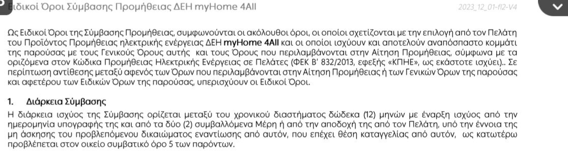

@doomnx στο 4all έβαλε συντελεστή β μηδέν ,
άρα υπόλοιποι που είστε στο 4all κάντε καταγγελία στο myrae μπας και το διορθώσουν
πάει 0,12405 0,10367 (με πάγια εντολή πάντα 2% έκπτωσης) αντί 0,1204    0,1000 για μέρα και νύχτα αντίστοιχα
το 4all είναι κίτρινο , δεν υπάγεται στον ορισμό του ΦΕΚ για τα ειδικά τιμολόγια (πράσινα)
https://nomotelia.gr/photos/File/6600b-23.pdf
άρα και δε δύναται να είναι ο συντελεστής β μηδέν , κανονικά είναι ΤΕΑ του Μ-1 μείον Μ-2 όπως αναγράφεται στους όρους του προγράμματος
